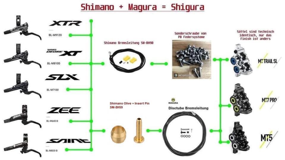

A priori oui, avec la durite Magura et les embouts Shimano. Le diagramme ci-dessous tourne dans les groupes Shigura sur FB :
