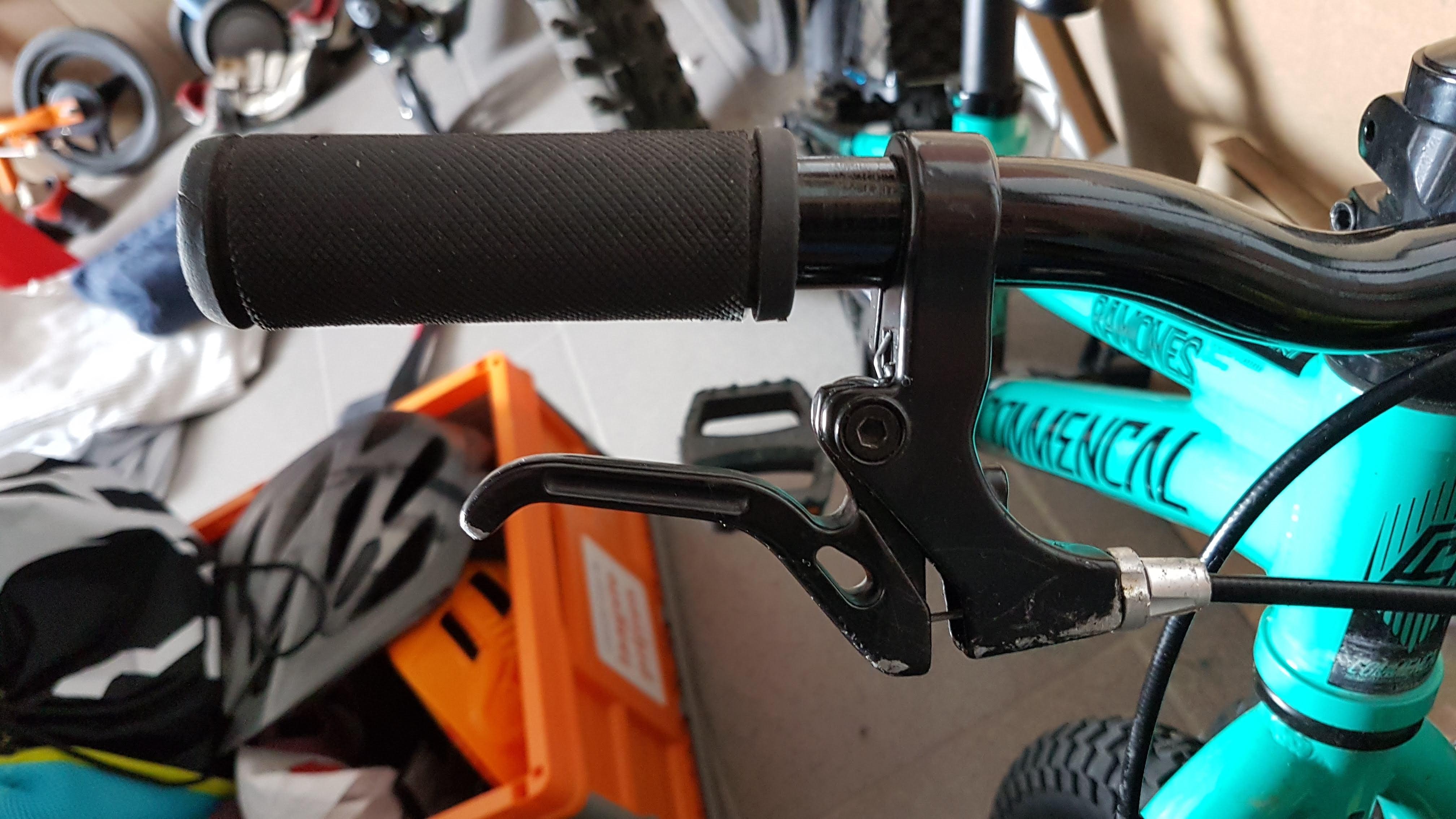

Rubix Posté(e) le 26 avril 2019 Posté(e) le 26 avril 2019 Petite question "mini-bike" ! J'ai endommagé un levier de frein sur le vélo du gamin en serrant trop fort après un repositionnement... le filet est naze et la vis de fixation tourne dans le vide... Commencal m'a donné la référence, il s'agit d'un Tektro JL352-RS, mais je ne le trouve nulle part sur le net... J'ai commandé ceci mais c'est beaucoup trop grand : https://www.bike24.com/1.php?content=8;product=128071;menu=1000,2,15,117 Une idée d'où je pourrais trouver qqch de similaire ? Pour un cintre de 22,2mm ? @spin peut-être ? b**e ! Le gamin commençait juste à maîtriser les dérapages
spin Posté(e) le 26 avril 2019 Posté(e) le 26 avril 2019 Tu trouves des Magura pour jante à pas cher sur l'interweb. Tu fais un nouveau filet sur les anciens freins. 22.2 c'est un diamètre de BMX voire certains route. Tu changes de guidon pour un 31.8 Tu skettes 2 bières et tu fais une entetoise en coupant des bouts de canette puis tu serres bien sans casser ce maudit filet. Tu m'offres une bière dimanche mais j'aime pas trop en canette. ou alors t'achètes ça : https://www.bike24.com/1.php?content=8;product=128080;menu=1000,2,15,117
Rubix Posté(e) le 26 avril 2019 Auteur Posté(e) le 26 avril 2019 Les leviers de ton lien sont conseillés pour des vélos de 20 à 24 pouces, ils seront certainement trop grands... J'ai commandé un modèle conseillé pour des vélos de 16 à 20 pouces et c'est déjà trop grand. A titre de comparaison, les leviers d'origine sont conseillés pour des vélo de 12 à 16 pouces, et ils sont parfaits. Le reste me semble fort compliqué, par rapport au simple remplacement de levier que j'avais imaginé Sauf la bière, dimanche, çà c'est possible EDIT : Voici ce que me propose le SAV de Commençal : https://www.decathlon.fr/leviers-frein-14-stop-vert-id_8512850.html Avec l'argument de la couleur assortie au bike
fbi Posté(e) le 26 avril 2019 Posté(e) le 26 avril 2019 Pour le diamètre, ils sont tous compatibles. Ca doit donc être 22.2mm Tu auras plus de chance d'acheter une paire et de changer les deux plutôt que de retrouver exactement le même... Regarde ici ils ont beaucoup de choix : https://hollandbikeshop.com/en-gb/bicycle-parts-children-s-bikes/children-s-bicycle-brake/
spin Posté(e) le 26 avril 2019 Posté(e) le 26 avril 2019 Sur le Commencal de mon fils, j'aais mis un HS33, ça fonctionnait d'enfer. Attention, il ne faut pas confondre diamètre et longueur (allez-y vous pouvez faire des jeux de mots). Et si le diamètre de ton frein actuel est un peu trop grand, le coup des entretoise en alu, ça fonctionne bien. Maintenant si c'est un problème de longueur de pougnette, une poignée de BMW fera parfaitement l'affaire. PS : les freins D4, c'est le pire truc de la création.
Rubix Posté(e) le 26 avril 2019 Auteur Posté(e) le 26 avril 2019 Ces Contec seraient nickel si ils étaient en 22.2 : https://hollandbikeshop.com/fr-be/pieces-de-velos-pour-enfants/freins-pour-velos-d-enfants/contec-br-525-poignee-de-frein-12-16-19mm-noir-argent-250494/ Marrant, dans la description du produit il est écrit "Originalnumber JL350-RS", ce qui est une référence tektro..
spin Posté(e) le 26 avril 2019 Posté(e) le 26 avril 2019 C'est parfait 19mm, c'est 3mm plus petit, dans le pire des cas tu écarte un poil et une vis un poil plus longue et c'est bon. Mais je pense que 19mm= fermé, donc c'est poru des guidons de 22.2. Je t'ai d'ailleurs mis une ref de ces 325/350 qq part pour 5 balles
fbi Posté(e) le 26 avril 2019 Posté(e) le 26 avril 2019 Comme @spin, j'avais mis un Magura HS33 vintage sur le 16" de mon fils. C'était top niveau freinage, rien à voir avec les freins à cable. J'avais un peu plié le levier pour le rapprocher du grip, c'était nickel. C'est peut-être l'occasion d'y passer ?
