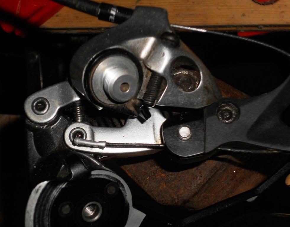

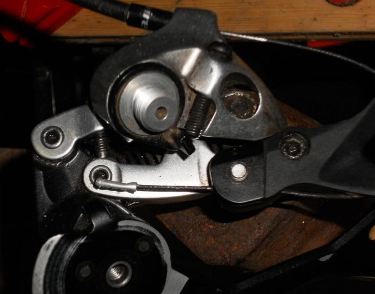

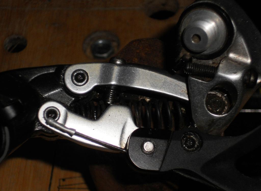

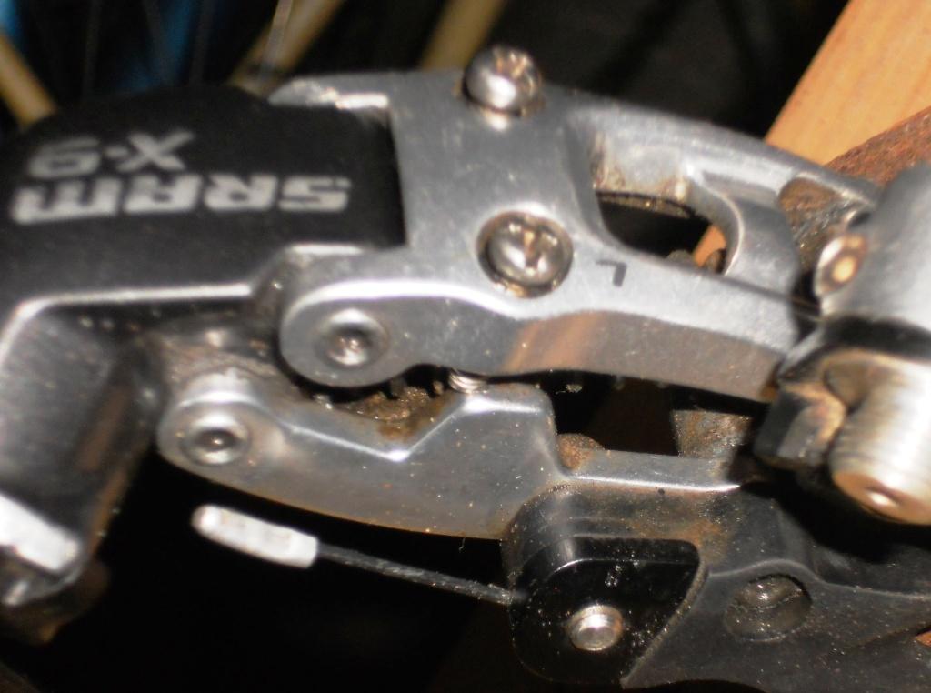

Bigben Posté(e) le 12 octobre 2010 Auteur Posté(e) le 12 octobre 2010 Voilà les tofs... 1. Le X9 bloqué en position ouverte, malgré un nettoyage en profondeur, un dégraissage complet un une bonne giclée de WD40 dans les articulations: 2. Après un petit coup de main, il revient presque en butée, mais pas complètement : 3. L'outillage nécessaire : J'ai utilisé un déchet de poutre en chêne comme support pour le dérailleur, en intercalant un chiffon plié sur plusieurs épaisseurs. Désolé, mais je n'ai pas de photos, je n'ai que deux mains, et j'en avais bien besoin pour tout tenir. 4. Gros plan sur les 4 rivets à "détendre". Ici, c'est la face externe. Ce n'est pas là qu'il faut frapper ! 5. Les mêmes rivets, mais côté interne. C'est là qu'il faut frapper ! 6. Comme je l'ai écrit plus haut, je n'ai pas de photo du procédé, mais en gros, c'est comme ça qu'il faut faire : Coller un bon coup sur chaque rivet, puis vérifier le fonctionnement du parallélogramme. Répéter l'opération jusqu'à obtenir un fonctionnement nickel. Voilà... Hope this helps. Bigben.
patlouis Posté(e) le 12 octobre 2010 Posté(e) le 12 octobre 2010 Tout en finesse.... mais efficace...
Bigben Posté(e) le 12 octobre 2010 Auteur Posté(e) le 12 octobre 2010 Tout en finesse.... mais efficace... Tu m'connais, hein, Pat' ! Demain, j'attaque le JDD, parce que ça craque bizarrement quand je tourne le cintre. http://www.b-m-b.be/public/style_emoticons//huh.gif Pfff... Jamais fini avec ces biclous... Content de te revoir parmi nous. Bigben.
