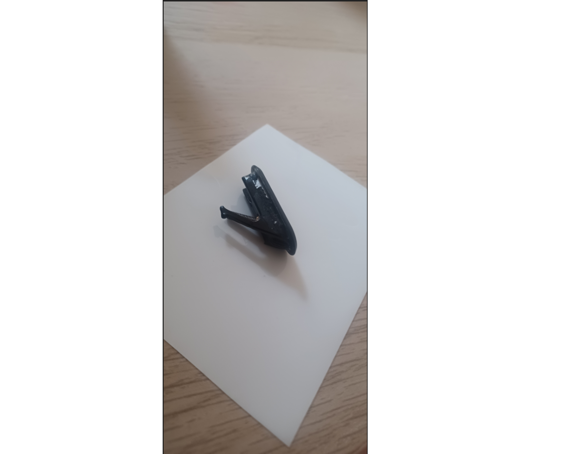

j'aurais voulu savoir quel colle spécifique faudrait t'il pour replacer ce guide gaine interne
car cette merde na pas clips... merci d'avance a vous de m'avoir lue

j'utilise de la "Pattex contact liquide"  , se trouve dans tous les magasins de bricolage
en séchant, cette colle devient une pâte dure qui solidarise les pièces ,
par contre elle a l'avantage de se retirer facilement avec un ongle.
Je pense que cela devrait pouvoir répondre à tes attentes , il faut juste ne pas en mettre trop car ça coule généreusement,
Attention il y a d'autres modèles de pattex , je te conseille de ne prendre que le modèle Pattex contact liquide
