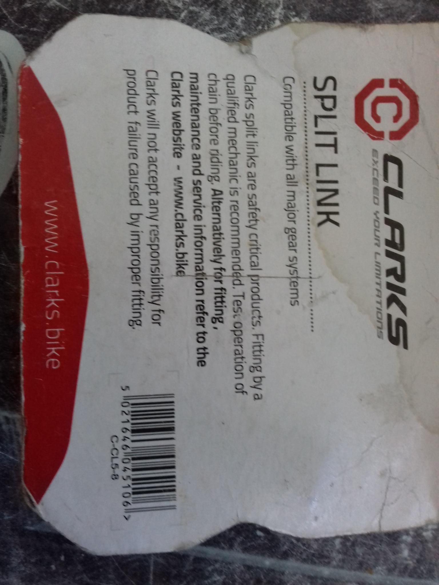

  Ce qui m' inquiète c'est que j'ai dans mon Camel Back un maillon rapide qui ne semble pas non plus correspondre, pourtant donné par mon vélociste le jour d'achat de mon Trek. J'ai eu de la chance de ne pas avoir de soucis de chaine jusqu'à présent !

Merci pour ta réponse, oui j'avais vu ce modèle, que j'avais mis sur un autre vélo, et il avait pété rapidement, peut être un défaut de fabrication...
Je mets en pièce jointe la photo du maillon de secours que j'ai actuellement, il est précisé qu'il va sur la majorité des chaines.
En regle générale, un maillon 8 vitesses Shimano doit être compatible avec toutes les chaines Shimano 8 vitesses ?
J'ai en tête que jusque 9 vitesses, tu sais intervertir les marques. De mémoire, il n'y a pas eu de maillon rapide Shimano pendant un moment, et j'utilisais un maillon Sram sur ma transmission 3x9.
Mais vu que ça date, il vaut peut-être mieux attendre confirmation de quelqu'un d'autre.
