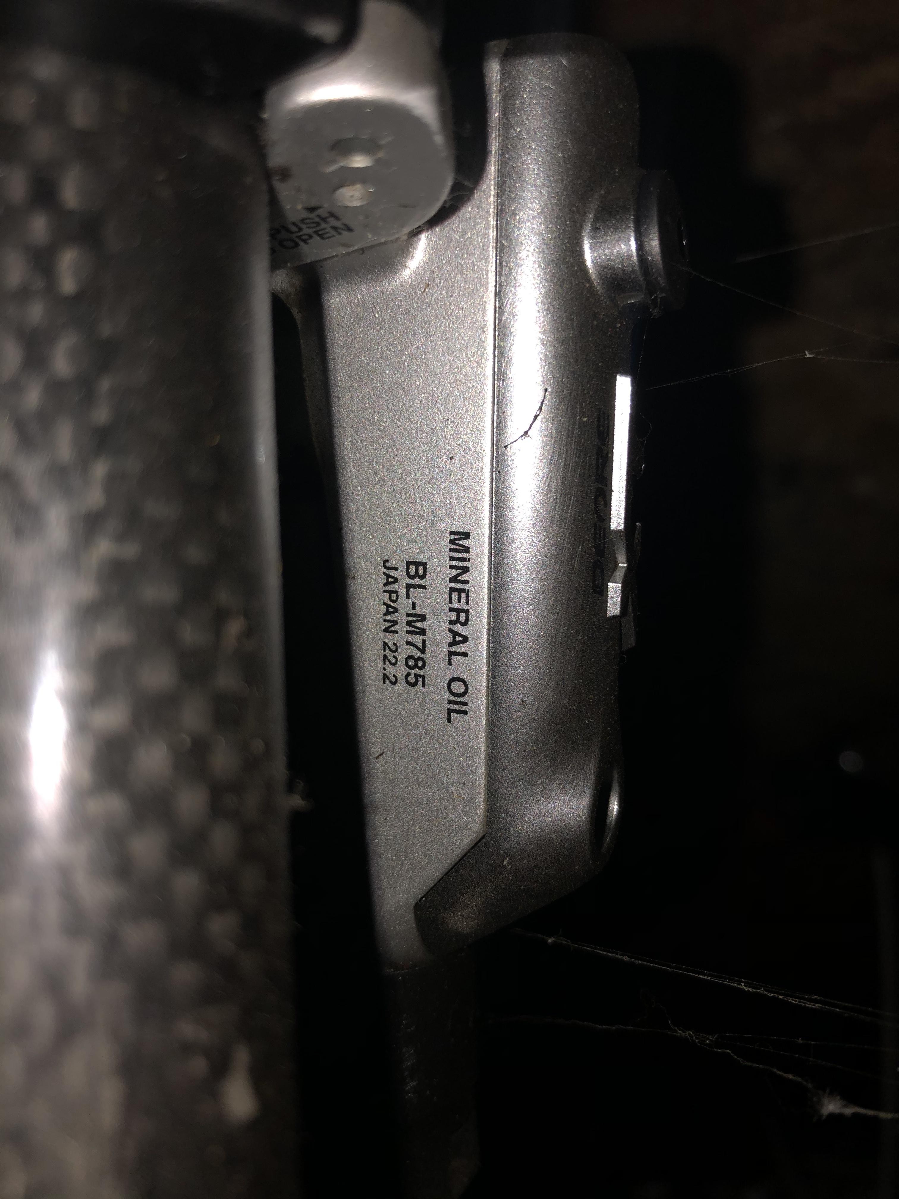

Gill Posté(e) le 11 janvier 2021 Posté(e) le 11 janvier 2021 Après des années de résistance je me décide à passer au mono histoire de donner un coup de jeune à mon bulls que j’aime toujours. j’ai du mal à savoir quel shifter 11v sera compatible avec mon levier de frein. BL-M785. il existe une version M785 B qui est semble-t-il compatible avec le shifter spec b mais pour les mien??? shifter à collier, adapter ??? je demande l’aide de l’équipe Jean-Pierre Citer

Elian Posté(e) le 11 janvier 2021 Posté(e) le 11 janvier 2021 S'il n'y a pas de point d'ancrage intégré à ton levier de frein, si ce n'est donc pas le BL-M785-B, tu ne pourras pas y ancrer une manette I-Spec. C'est au niveau des manette qu'on peut modifier l'ancrage en changeant le capot, pas au niveau du frein. Citer
Gill Posté(e) le 11 janvier 2021 Auteur Posté(e) le 11 janvier 2021 après démontage partiel et avec l'aide de google, mon frein est un I spec A, compatible avec le shifter I spec B au moyen d'un petit kit bolt and nut. verdict dans quelques jours. Citer
Gill Posté(e) le 18 janvier 2021 Auteur Posté(e) le 18 janvier 2021 Je confirme que le frein XT BL-M785 I spec A (2011-2013) accepte parfaitement le shifter I spec B (2014...) montage et test rapide fait hier, ça donne un sérieux coup de jeune a mon bike le 1x11V. shifter,derailleur, cassette XT et un beau plateau Hope 34T 😃 1 Citer
