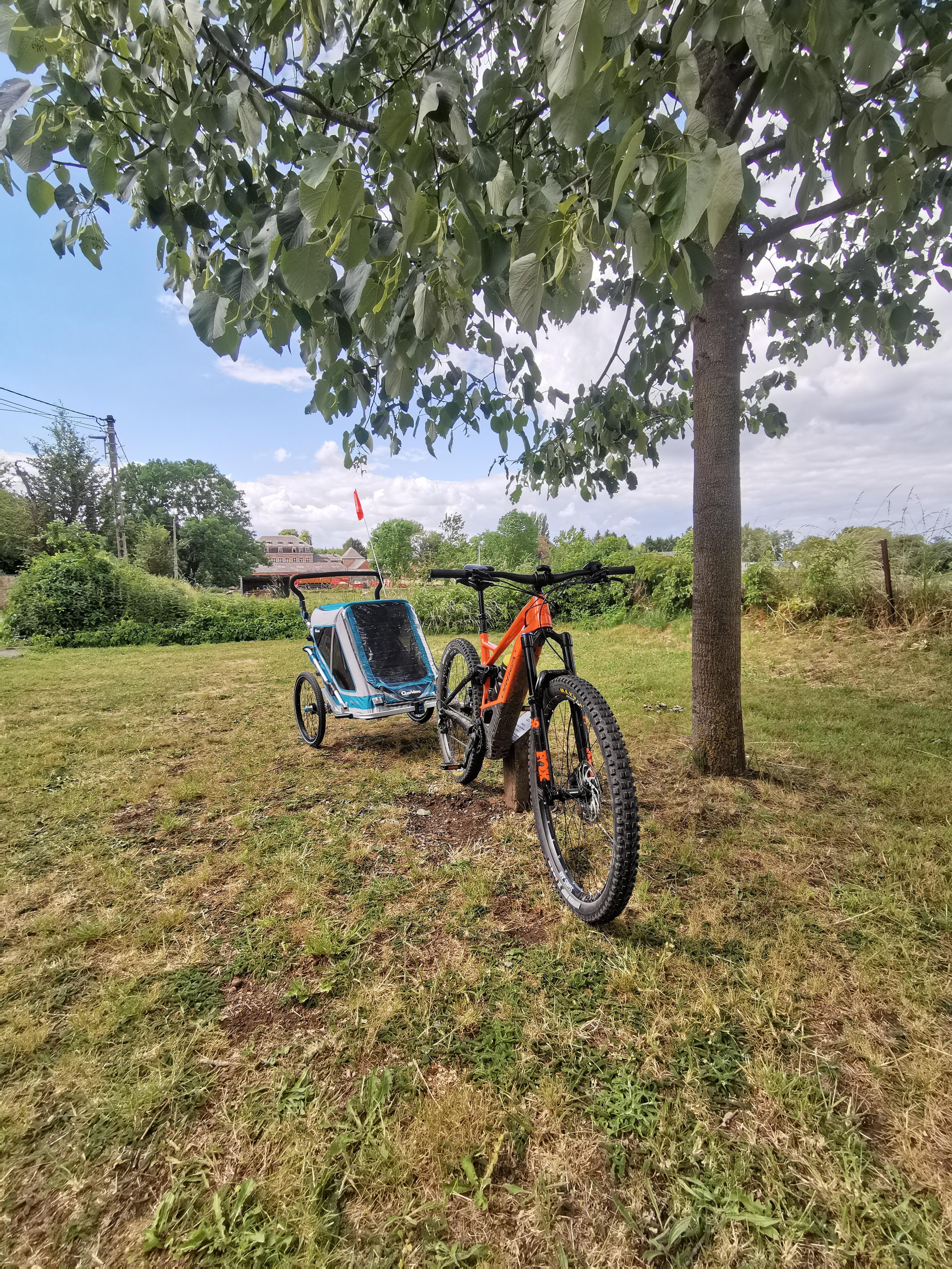

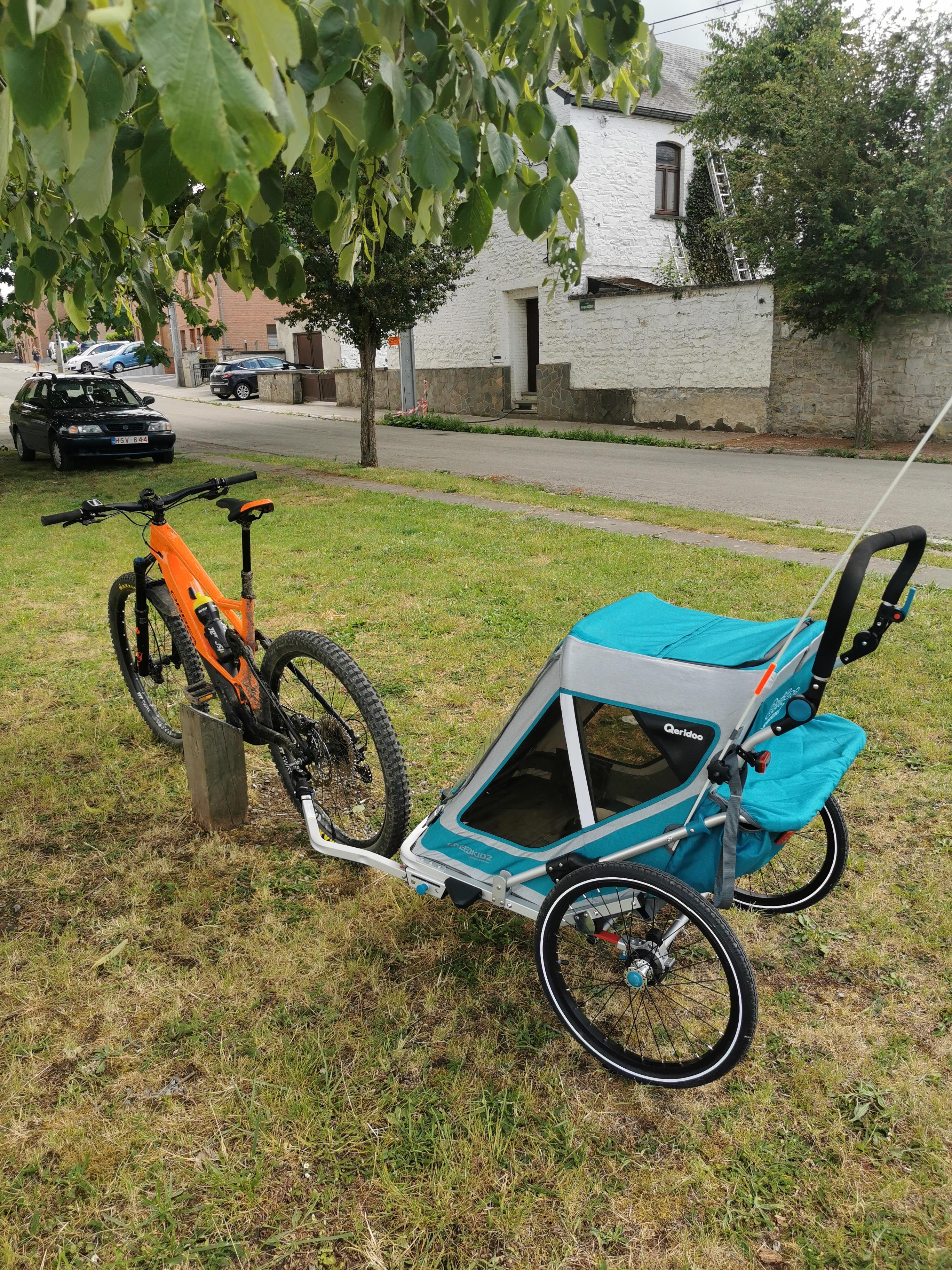

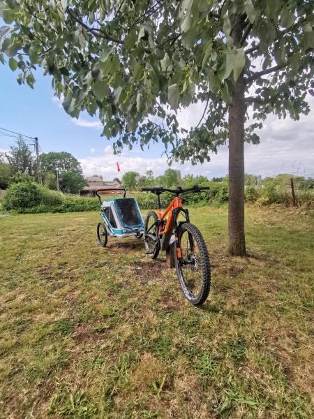

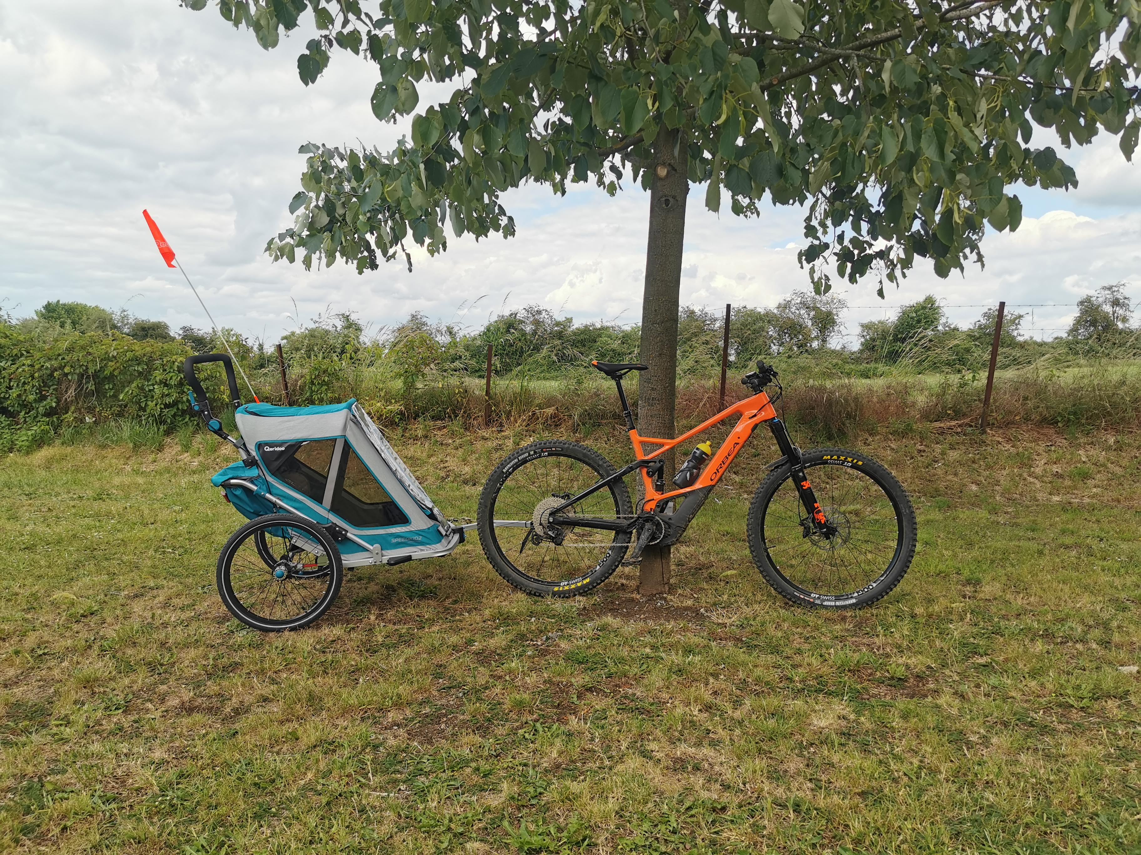

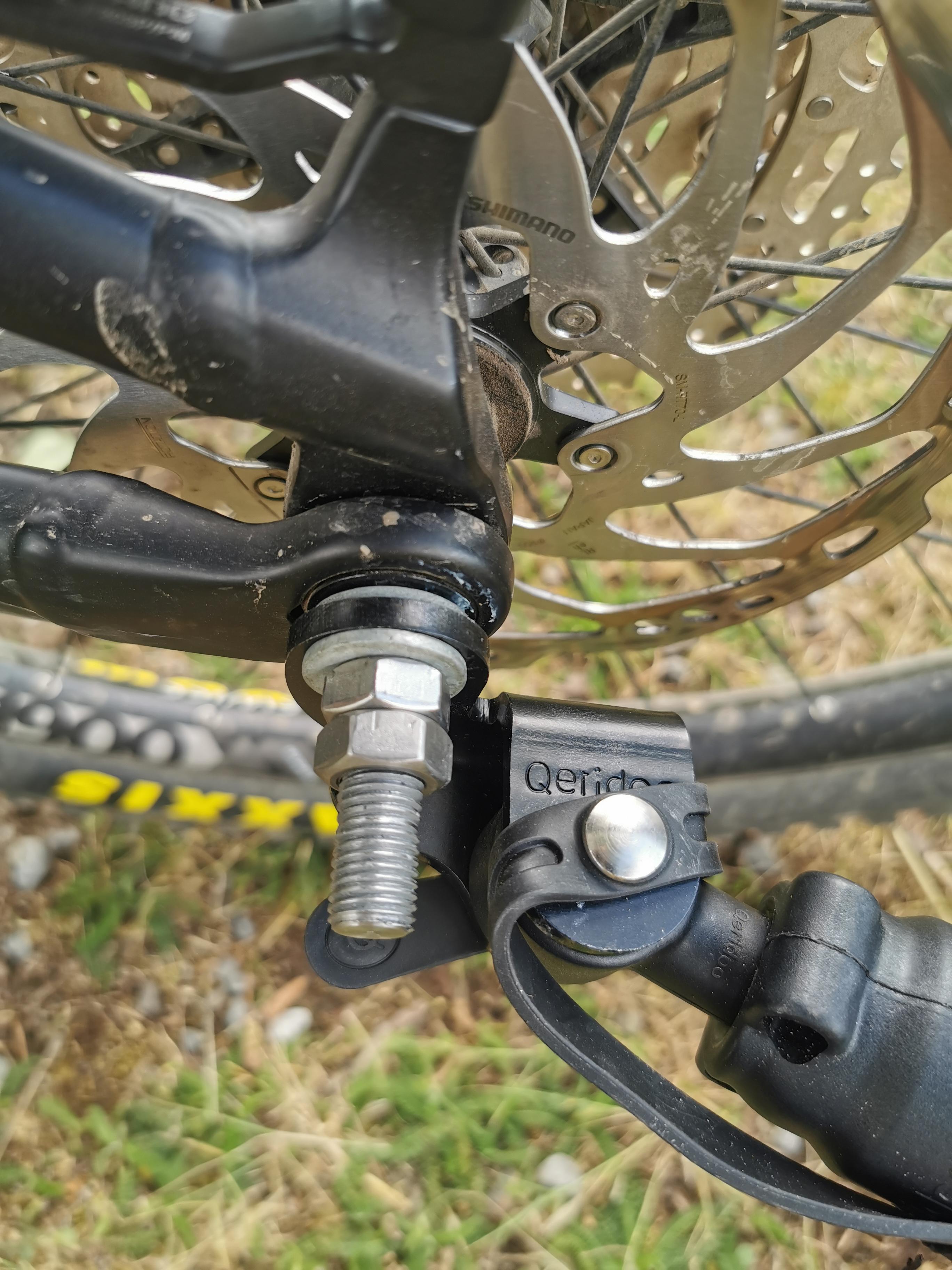

J'ai acheté récemment une remorque Qeridoo pour la petite et peu de temps après j'ai reçu mon Orbea Wild Fs pour tirer la dite remorque.

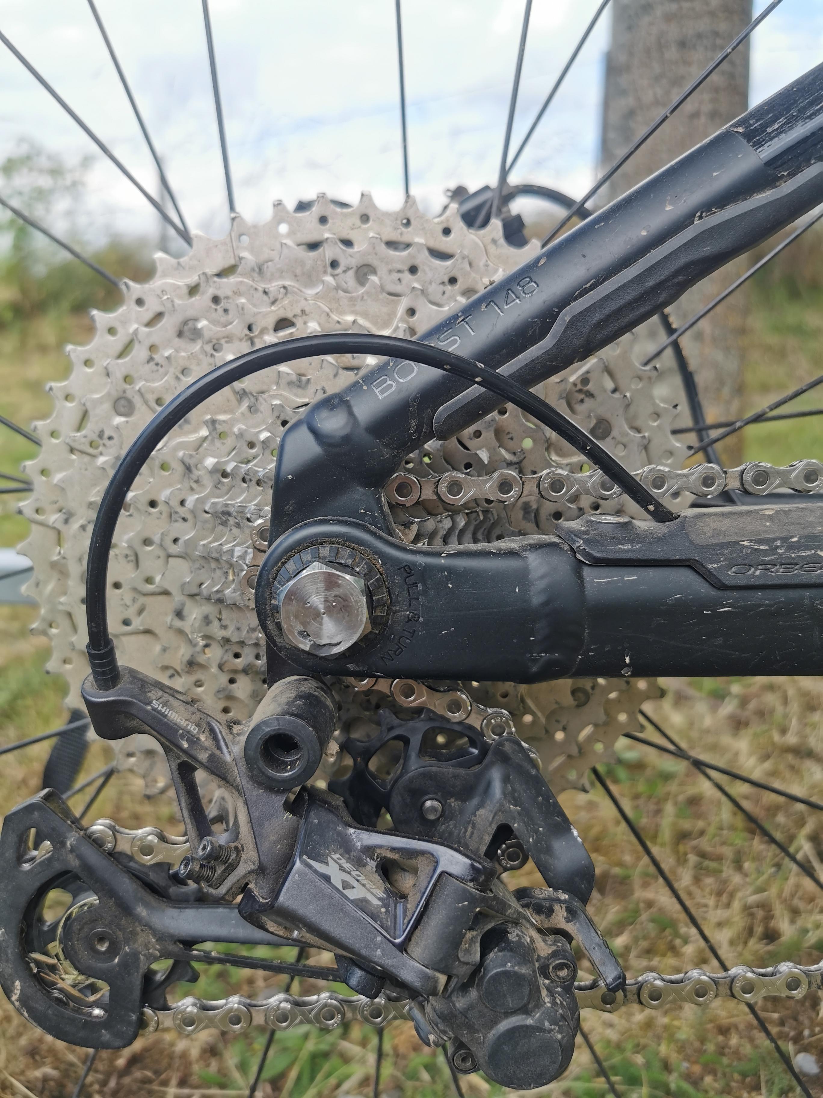

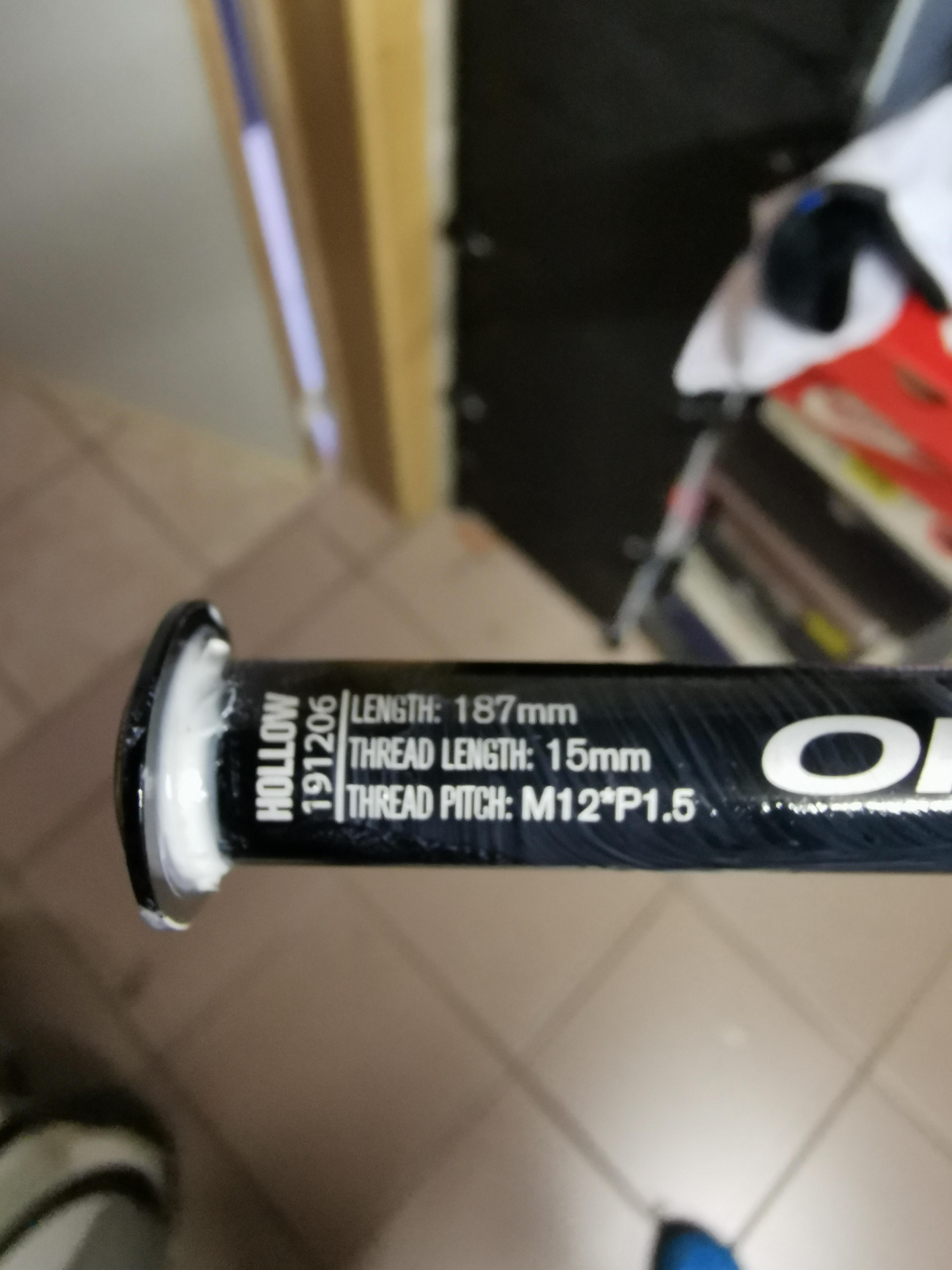

Je savais d'avance qu'il me faudrait changer l'axe traversant pour coupler le tout ensemble mais problème, je ne sais pas le quel prendre, côté remorque c'est tout simple mais côté vélo ça me pose problème, en effet il faut rentrer l'axe côté dérailleur et aller vers le frein... Il me semble que tous les axes que je trouve font l'inverse, quelqu'un ici a déjà rencontré le même problème ? Une astuce ? Une solution ? Une idée ?
Si votre solution est de changer de vélo, ça ne sera pas possible 😜😘
J'ai déjà tenté de contacter des velocistes.

Ajout de mots et photos 😁

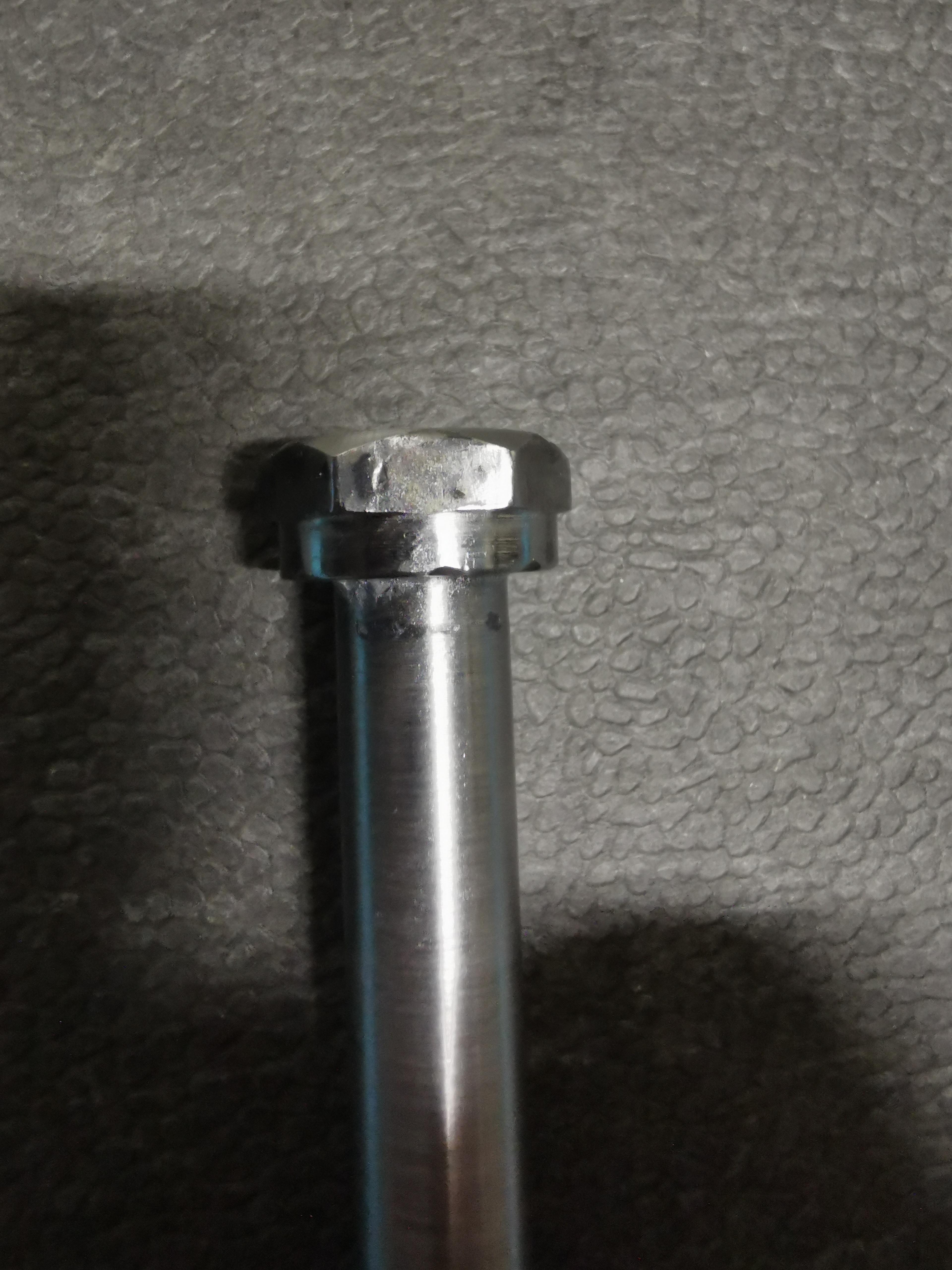

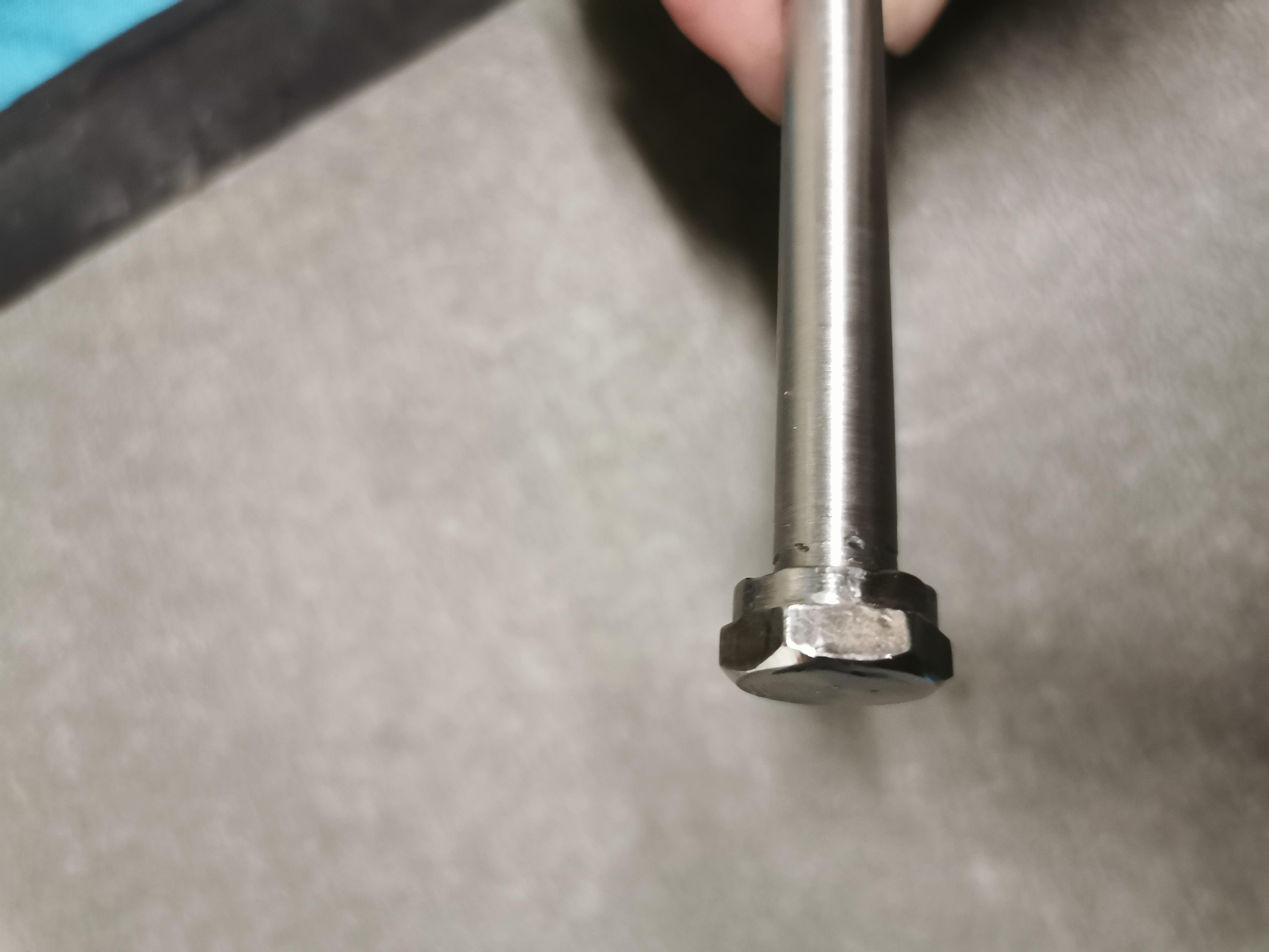

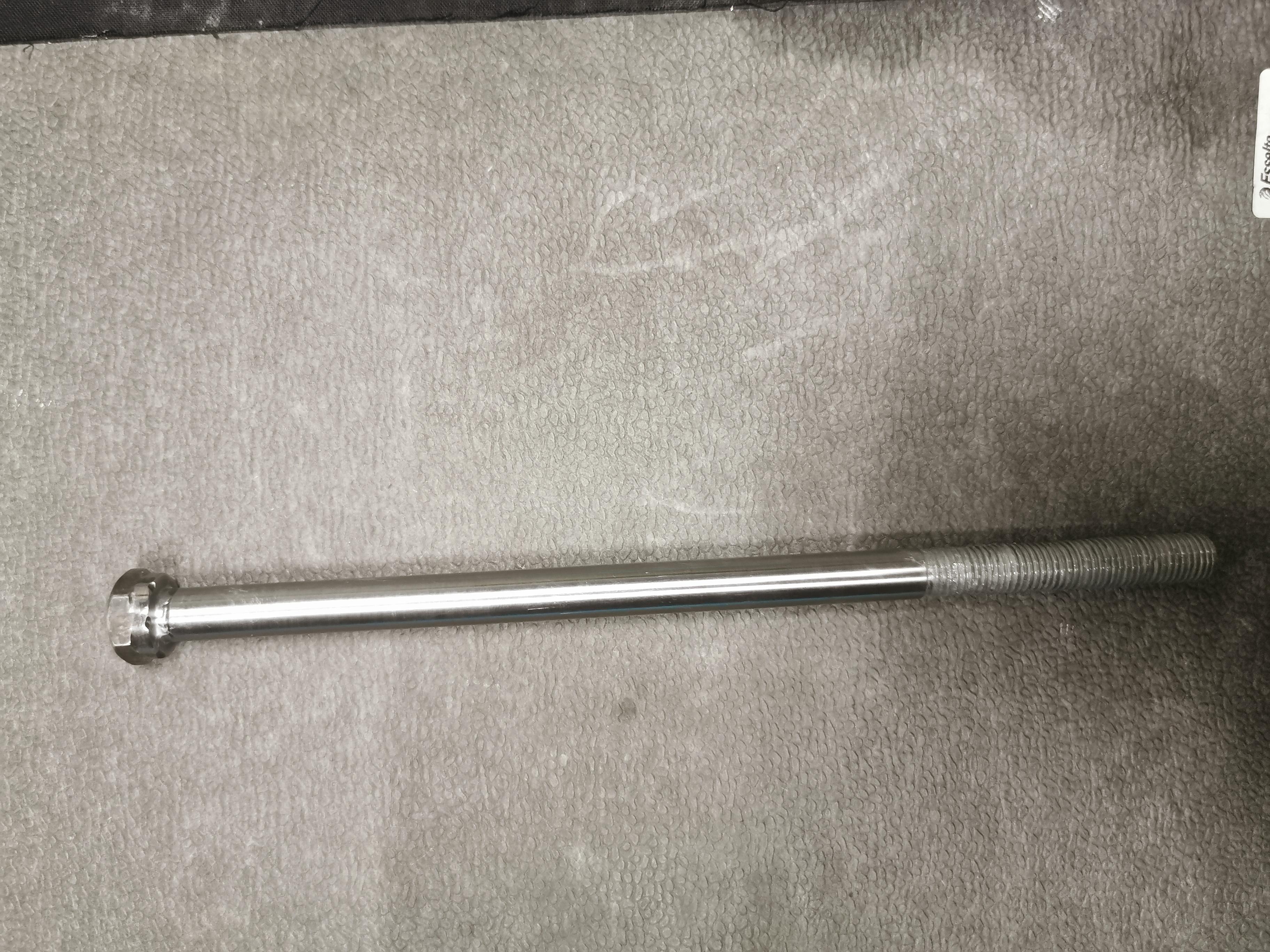

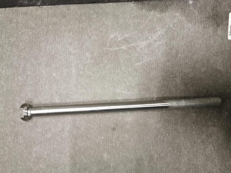

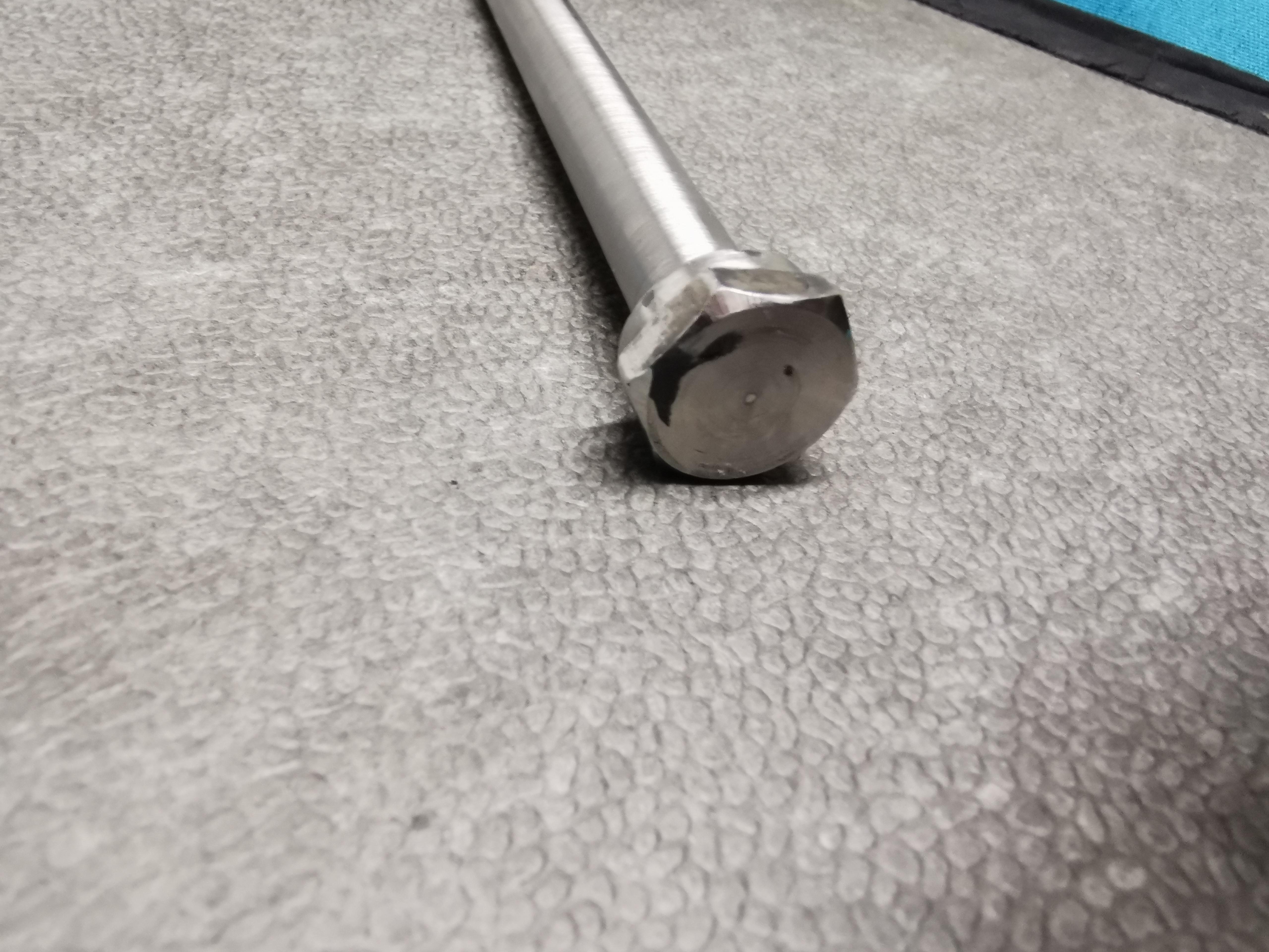

Voilà problème résolu, j'ai fait usiner un nouvel axe
Voici.

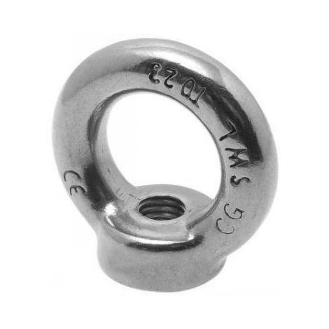

Je vais le recouper un peu, changer les rondelles galvas par une en Ertalon (pour protéger le cadre) et une en inox, il faut aussi que j'ajoute un œillet (à la place du contre écrou) pour fixer la sangle de sécurité, j'aurais du y penser plus tôt parce que c'est un filet pas courent du coup je vais sans doute devoir le faire tarauder

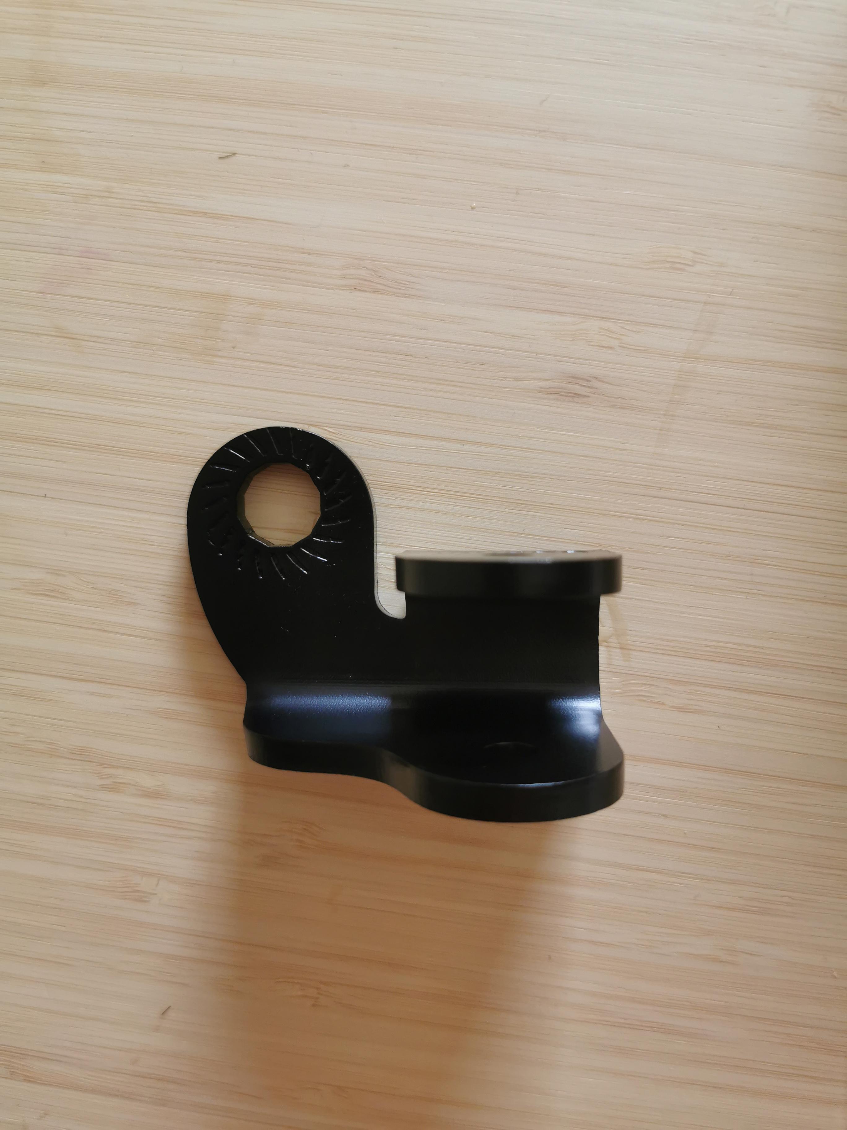

Même problème pour moi mais avec une remorque thule. Le bras peut être monté à droite ou à gauche .
J'ai pris l'axe thule en 209mm et j'ai monté l attaché côté dérailleur.  Je verrais demain ce que ça donne.
