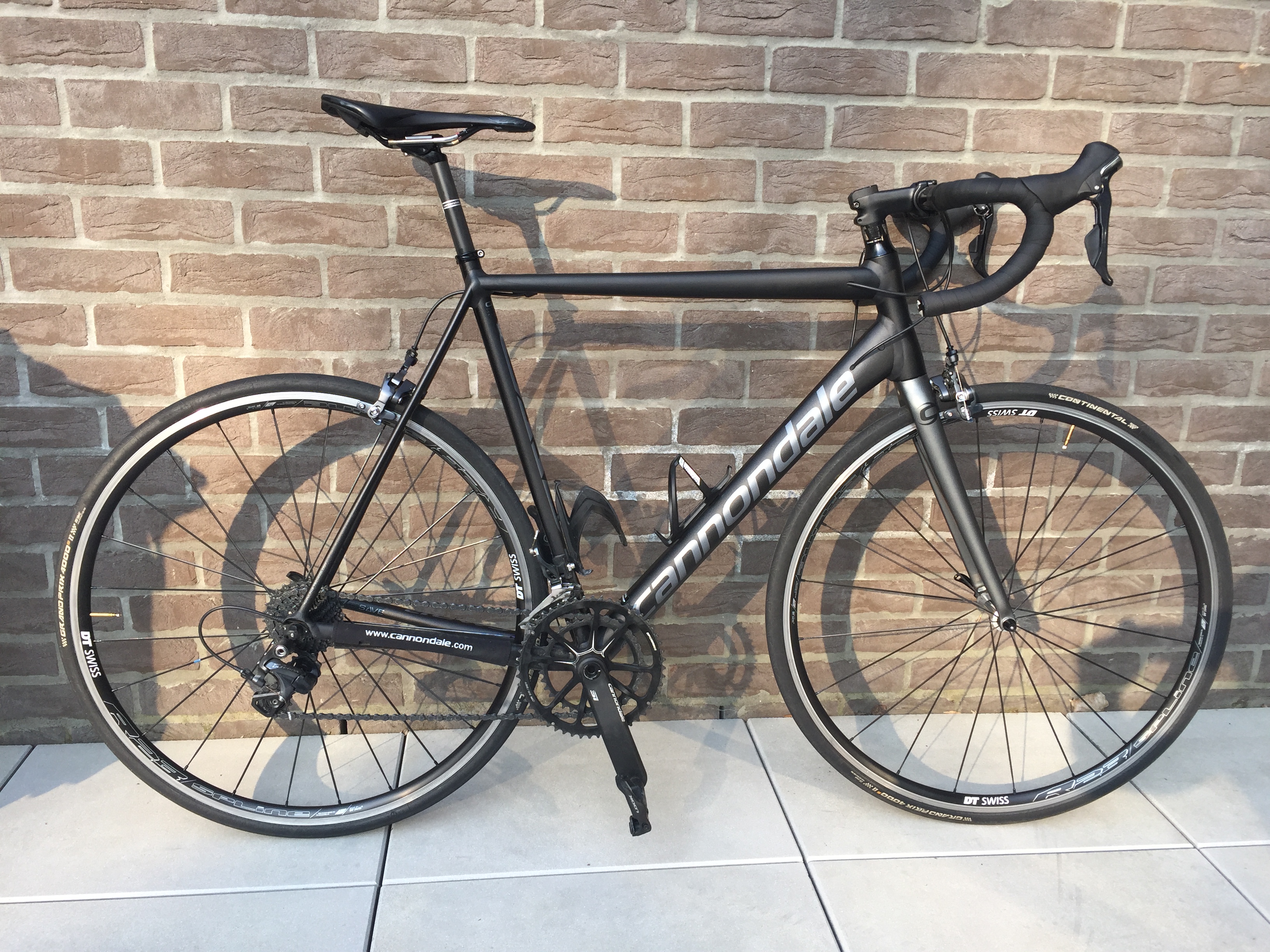

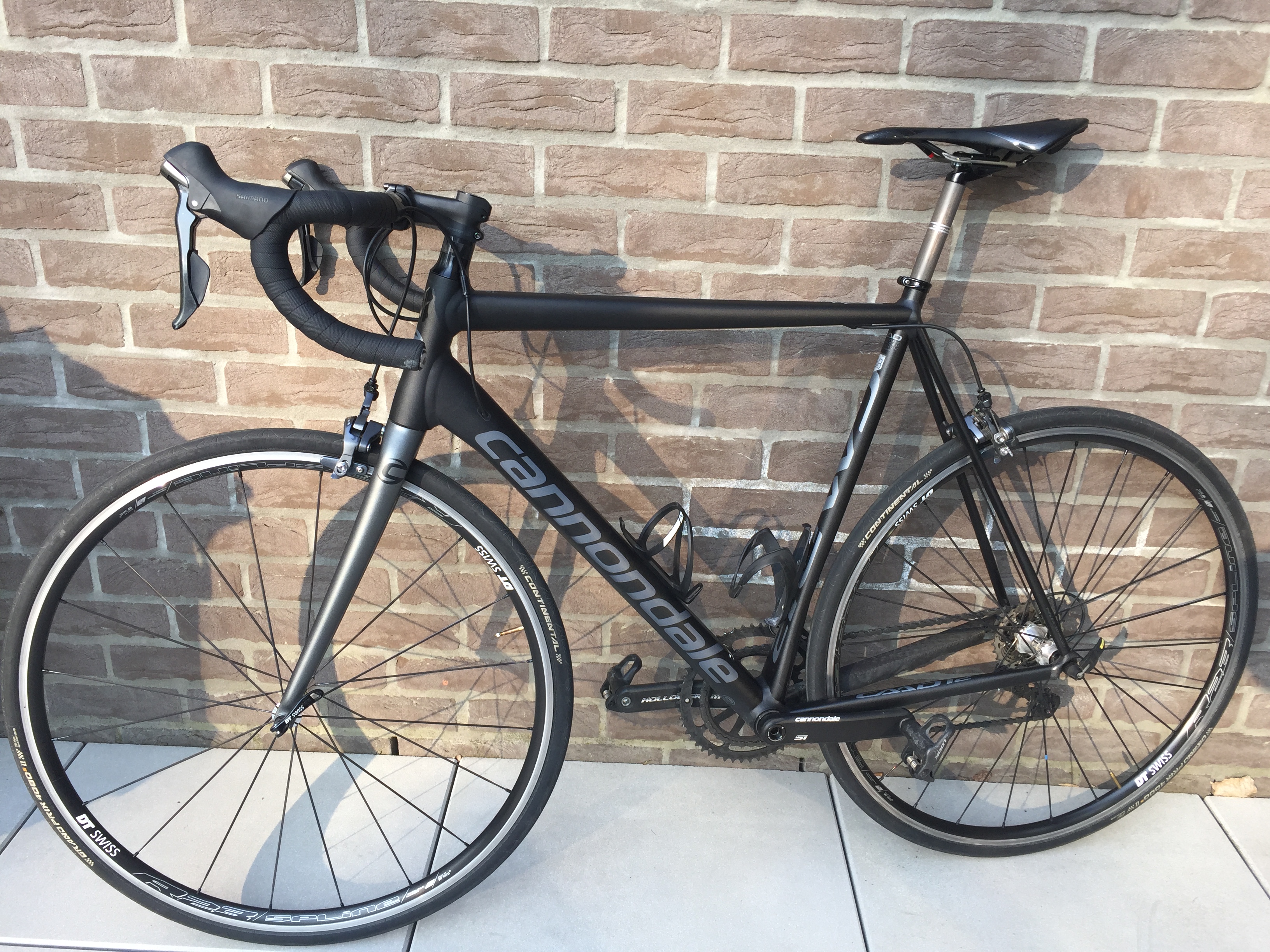

Scottie Posté(e) le 22 avril 2018 Auteur Posté(e) le 22 avril 2018 À la vue de ces photos, diriez-vous que c’est la bonne taille ou qu’un 56 eut été plus indiqué ?
RifRaf Posté(e) le 22 avril 2018 Posté(e) le 22 avril 2018 Rien d'anormal. C'eut été plus parlant si ta selle était poussée au max vers l'avant. Faudrait voir avec ta taille et ton entre jambe. Mais en voyant la photo, y a rien qui saute aux yeux laissant suggérer un vélo à la mauvaise taille.
Scottie Posté(e) le 22 avril 2018 Auteur Posté(e) le 22 avril 2018 C’est ce que je me dis aussi. Je pense que la géométrie très sportive du CAAD12 (idem supersix evo) y est pour quelque chose dans mes douleurs (cervicales principalement) un synapse ou vélo avec une géo plus cool (tt plus court et douille de direction plus haute) aurait été plus indiqué mais je pouvais pas le savoir (c’ est Mon premier route).
RifRaf Posté(e) le 22 avril 2018 Posté(e) le 22 avril 2018 Oui, un route typé «endurance» t'aurait peut-être mieux convenu...
