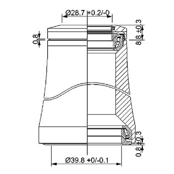

gian-claudio Posté(e) le 21 février 2018 Posté(e) le 21 février 2018 Bonsoir, je suis entrain de me monter un vélo à partir d'un cadre Ridley Damocles. J'ai voulu vérifier les roulements de direction, pour celui du dessus pas de problème mais celui d'en dessous ben là... il ne tournai plus, c'est la bague qui est mise sur la fourche qui tournait. Dégrippant+huile çà bouge un peu mais il est trop abimé pour le récupérer. Ou çà se corse c'est que le roulement n'est pas accessible par le dessus pour le chasser. Y aurait il une solution pour le sortir, à part marteau+burin pour détruire le roulement? Pour info le roulement du dessous est plus large que le roulement du dessus 1.1/8" et 1.1/2". Ça ressemble à çà.

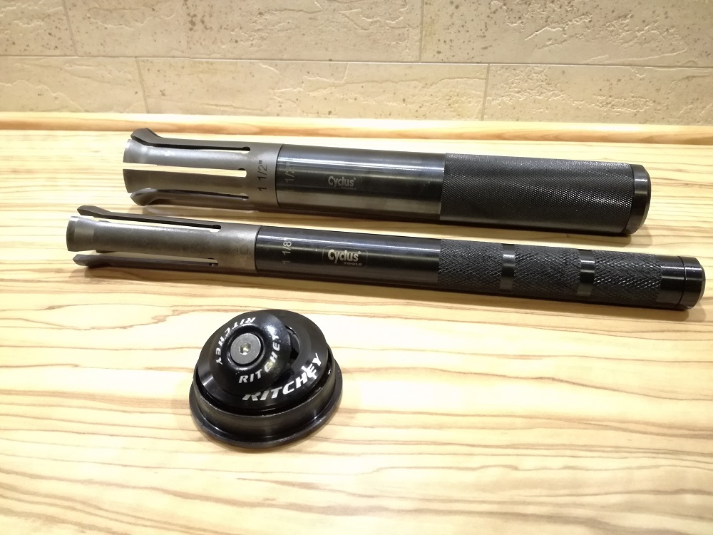

Vincentw54 Posté(e) le 21 février 2018 Posté(e) le 21 février 2018 La solution marteau-burin n'est pas mauvaise. Si le jeu de direction est en place depuis des lustres, tu risques de t'amuser pour le sortir. Il existe des outils pour chasser les cuvettes mais tu devras démonter celui du dessus. Au remontage, pense à mettre un peu de pâte cuivrée pour faciliter les prochains remplacements

Vincentw54 Posté(e) le 22 février 2018 Posté(e) le 22 février 2018 Si tu habites du côté de Namur, je peux te prêter le matos
gian-claudio Posté(e) le 22 février 2018 Auteur Posté(e) le 22 février 2018 C'est gentil merci, mais j'y suis arrivé en fabricant un outil qui y ressemble (mais de fort loin) avec un bout de tube, j'ai trouvé la méthode sur youtube.
