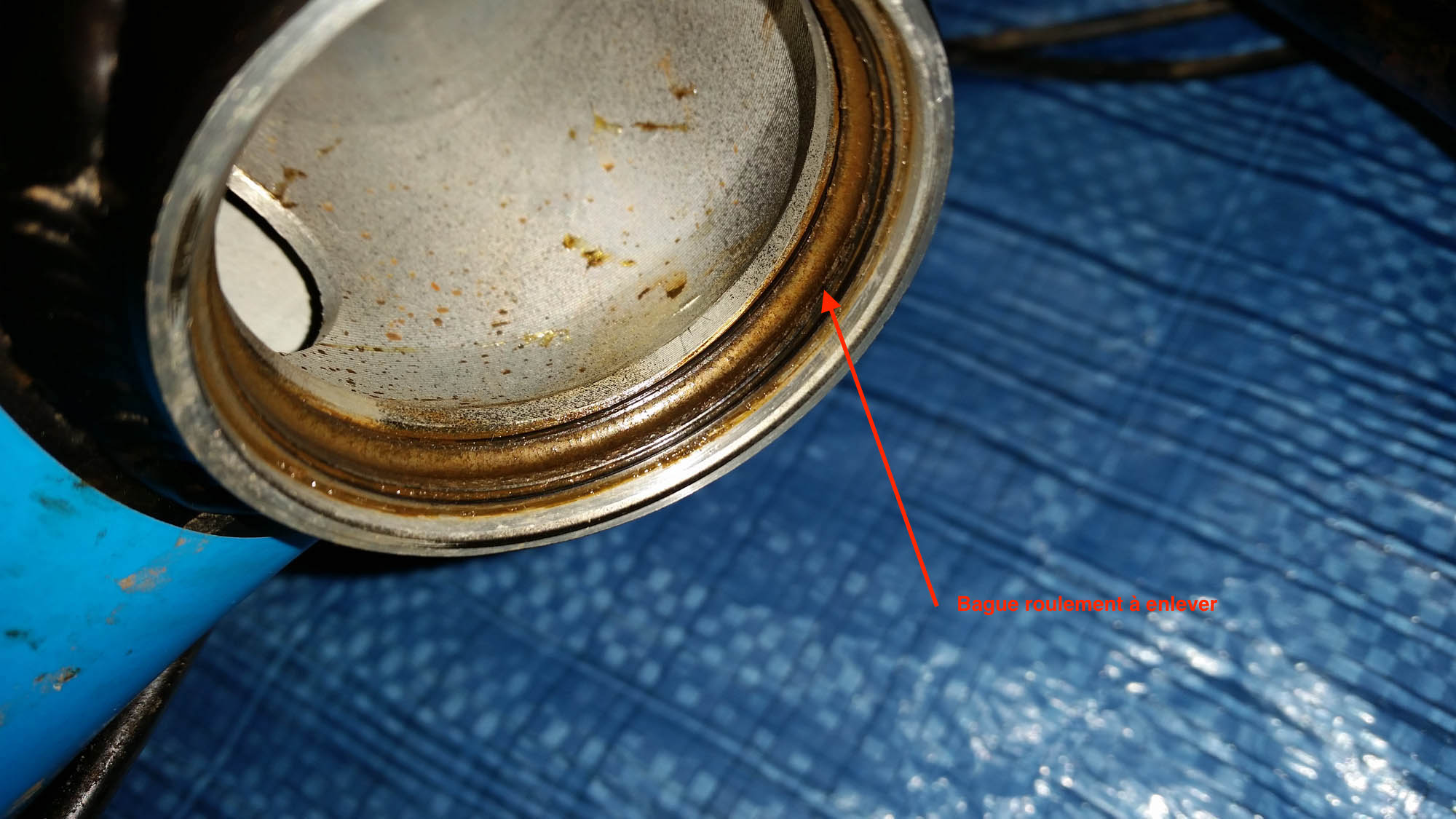

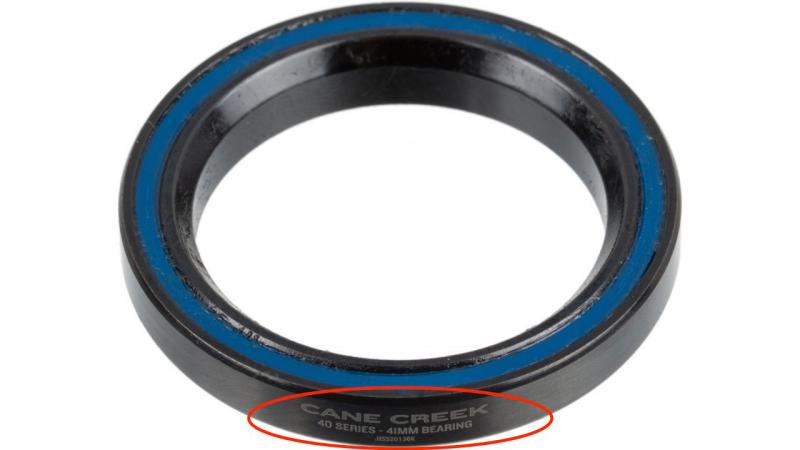

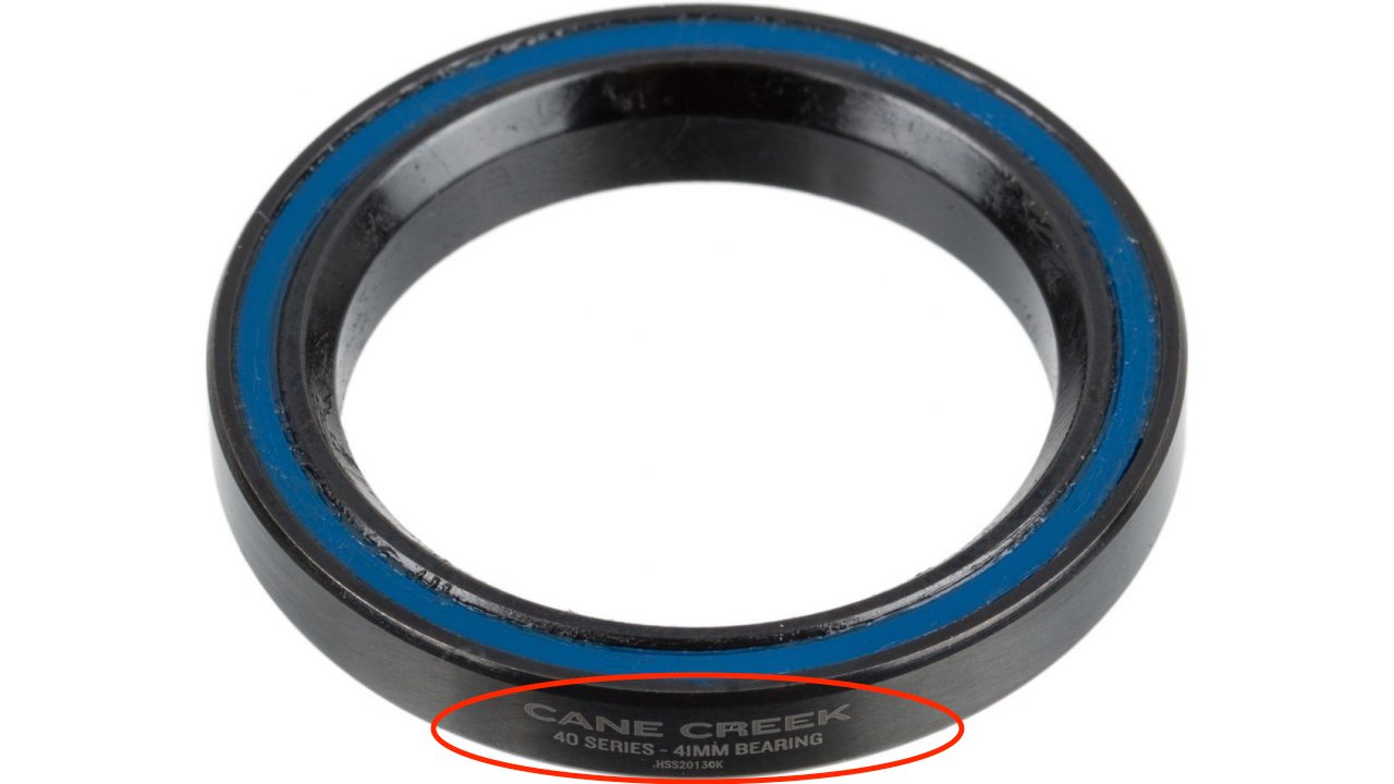

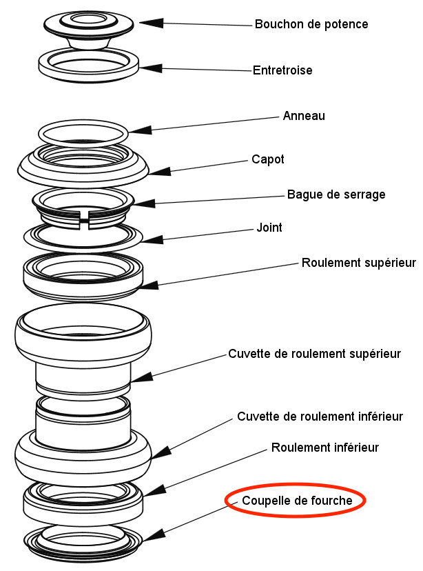

Jojobleu Posté(e) le 16 avril 2017 Posté(e) le 16 avril 2017 (modifié) Tu dois commencer par enlever la bague extérieure du roulement qui est resté dans ton cadre (voir photo) Sur cette bague externe, il y a une référence (voir photo) Il ne te reste plus qu'à commander, soit chez ton vélociste, soit sur le net : https://www.bike-components.de/fr/Cane-Creek/Ersatzlager-fuer-40er-Serie-p36187/ (par exemple) Autre solution, si tu ne sais pas avoir de roulement avant de partir, c'est de nettoyer celui présent avec du WD40 (attention de ne pas perdre de bille) jusqu'à ce qu'il n'y ait plus de rouille. Et remettre de la graisse (point trop n'en faut) et remonter. Sur ce genre de roulement, c'est une solution provisoire. En effet, ton roulement n'est plus étanche et ramassera toutes les crasses. Modifié le 16 avril 2017 par Jojobleu Citer

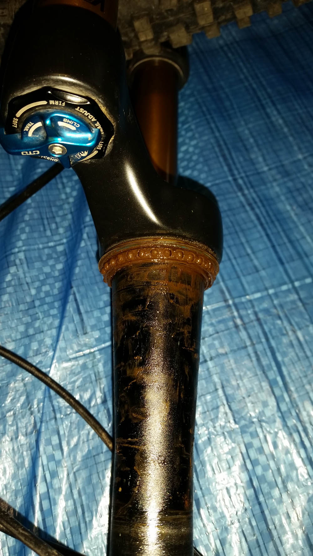

ribariba Posté(e) le 16 avril 2017 Auteur Posté(e) le 16 avril 2017 ouaw merci pour cette réponse rapide !!! Ben en fait j'ai paumé une bille... et du coup ca craque quand je tourne. Je m'attendais pas à ce que des billes s'enlève en fait. Comment j'enlève la bague externe resté dans le cadre ? Je ne dois pas commander autre chose que le roulement ? Joint ou autre ? Au niveau de la taille je dois prendre quoi ? Je pense que ma fourche est à 1.5". MERCI Citer

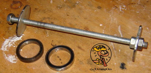

Jojobleu Posté(e) le 16 avril 2017 Posté(e) le 16 avril 2017 (modifié) Tu dois commander uniquement le roulement. Pour le presser, (le mettre en place) tu peux utiliser une tige filetée avec 2 grosses rondelles d'un diamètre supérieur à celui du roulement, et 2 écrous. N'oublie pas de mettre un peu de graisse sur la partie du roulement qui sera en contact avec le cadre. En fait, ton roulement ayant été peu (ou pas) entretenu, il s'est désolidarisé en deux au moment où tu as enlevé ta fourche. Une partie est restée collée sur ta fourche et l'autre est restée collée dans le cadre. Pour enlever la bague externe munie-toi d'un tournevis plat pas très gros et met l'embout dans l'espace entre ton cadre et la bague. (voir flèches rouges sur la photo ci-dessous) tu fais tourner délicatement le tournevis d'un 10ème de tour sur plusieurs endroits. Il faudra peut-être "forcer" un peu. Si ça ne marche pas, tu dois utiliser du WD40 et bien pulvériser sur la bague. Laisser agir et refaire la manipulation jusqu'à ce que la bague s'enlève. Une fois la bague enlevée, et comme dit dans mon précédent post, la référence est marquée sur la bague. Tu dois commander le même roulement. Attention : Quand tu vas enlever le roulement collé sur ta fourche, en dessous de celui-ci tu dois avoir la coupelle de fourche. Enlève-la et nettoie-la. Elle est normalement récupérable. L'éclaté ci-dessus n'est pas forcément celui du jeu de direction que tu as, mais le principe reste le même. Modifié le 16 avril 2017 par Jojobleu Citer
Jojobleu Posté(e) le 16 avril 2017 Posté(e) le 16 avril 2017 Presse à roulement maison (si besoin) Citer
ribariba Posté(e) le 16 avril 2017 Auteur Posté(e) le 16 avril 2017 Et donc en fait mon roulement au départ il était comme celui que tu as mis en photo ? C'était une cartouche etanche ? Je ne suis pas censé voir la billes ? Merci à tous pour votre aide. Demain je fais la randonnée à Attert pour celui qui est chaud. Dénivelé au programme. J'irai avec mon ancien Cube. Citer

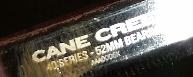

ribariba Posté(e) le 16 avril 2017 Auteur Posté(e) le 16 avril 2017 Ca y est j'ai réussi à enlever la bague externe. Il est inscrit Cane Creek 52 mm Je commande ça de suite !!!!!! UN IMMENSE MERCI A TOI JOJOBLEU !! Pour info la coupelle de fourche elle reste collée à la fourche, je l'ai nettoyé mais je vais forcer pour l'enlever. 1 Citer
Jojobleu Posté(e) le 16 avril 2017 Posté(e) le 16 avril 2017 De rien, avec plaisir. Tu sais mettre une photo des inscriptions sur la bague ? Citer
ribariba Posté(e) le 16 avril 2017 Auteur Posté(e) le 16 avril 2017 Heu.. justement. Sur la bague la référence c'est AAA0006K et je trouve sur les sites des roulements référencés BAA0006K. C'est le même tu penses ? Citer
Jojobleu Posté(e) le 16 avril 2017 Posté(e) le 16 avril 2017 Très bonne question... Envoie un mail sur le site où tu as trouvé le BAA0006K. Autre solution : mesurer au pied à coulisse le diamètre extérieur, le diamètre intérieur et l'épaisseur. Ensuite aller sur le site https://www.123roulement.be/rubrique-roulement-bille.php et tu rentres les valeurs. Tu auras une ou plusieurs références. tu choisis et voilà. Par exemple le BAA0006K fait 52 mm extérieur. 40 mm intérieur et 6,5 mm d'épaisseur. Avec ces infos, tu trouves ça : https://www.123roulement.be/roulement-ACB-6808-CC-ENDURO.php Citer

ribariba Posté(e) le 16 avril 2017 Auteur Posté(e) le 16 avril 2017 Je pense avoir compris. En fait le roulement seul porte la référence AAA0006K, mais l'ensemble roulement + coupelle de fourche porte la référence BAA0006K. Cette référence est donc la référence du bundle coupelle + roulement. Je n'ai commandé que le roulement sur bike-components, on verra bien ce que je reçois. Citer
ribariba Posté(e) le 24 avril 2017 Auteur Posté(e) le 24 avril 2017 Salut Jojobleu, Alors j'ai reçu le roulement aujourd’hui , et sur le sachet la référence est BAA0006K et sur la pièce c'est AAA0006K... cherchez l'erreur. Enfin j'ai remonté tout ça et ça marche nickel. Impossible de mettre les photos ( il me reste 0.01 mb ) . Idéalement il faudrait maintenant que change le roulement du moyeu arrière qui a un peu de jeu mais j'ai pas assez de connaissance pour ça. Merci encore Jojobleu Citer
