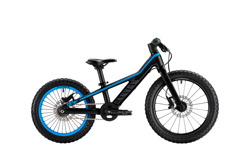

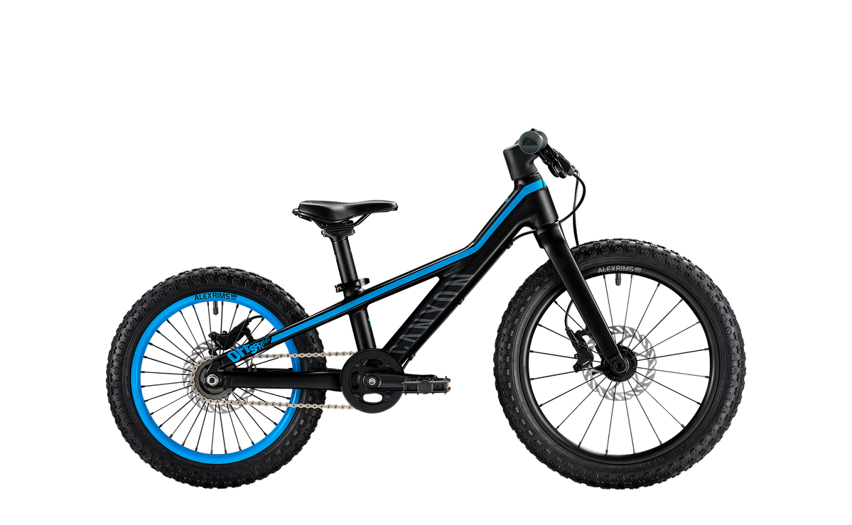

fbi Posté(e) le 22 mars 2017 Posté(e) le 22 mars 2017 On 2/9/2017 at 10:21 PM, fbi said: Non ce ne sera pas par flexion qu'il sera transmis mais par traction. Le moyeu va tourner un peu de façon à ce que l'angle avec les rayons ne soit plus de 90 degrés pile. Ainsi une composante tangentielle pourra être transmise. Je ne dis pas qu'il n'y aura pas du tout de flexion, je pense que les rayons ne seront pas parfaitement droits, ils feront une espèce de "S" très léger, mais ce n'est pas la flexion qui fera passer les efforts du moyeu à la jante. Tu as déjà vu, certains petits vélos d'enfant ont des roues arrière rayonnées en tout radial, j'ai déjà vu ça (genre sur des 14", pas sur des 20" ou plus). Bon, je me demande bien pour quelle raison ce choix a été fait, c'est pas idéal du tout, mais les gosses savent quand-même pédaler Je n'ai absolument pas envie de relancer ce débat fatigant, mais voici un exemple de vélo d'enfant à rayonnage radial partout, et le pire c'est que celui-ci a des freins a disques ! https://www.canyon.com/de-be/kids/offspring-al-16.html
fbi Posté(e) le 23 mars 2017 Posté(e) le 23 mars 2017 à mon avis les perçages du moyeu doivent attraper une forme d’œuf, à la longue...
