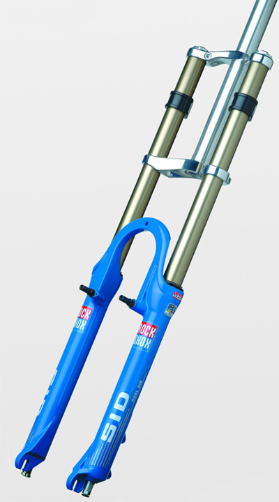

Eh ben dites donc, en 99 ils faisaient des doubles tés pour améliorer la rigidité de la fourche, mais ils gardaient un axe de 9... http://www.b-m-b.be/public/style_emoticons//unsure.gif
