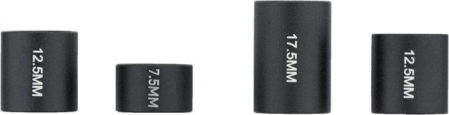

J'ai racheté les freins Sram Code de @Rubix avec les disques en 200mm. L'adaptateur qui est dessus est bien un adaptateur pour disques 200mm (+20mm) mais le vélo sur lequel ils étaient montés était certainement en DirectMount180. Le mien est en DirectMount160, donc si je comprends bien, j'ai trois choix
-revendre les disques sur BMB et acheter des centerline en 180 (pas envie)
-soit je rajoute des spacers sram (image 1) et je joue avec deux vis de serrage plus longues

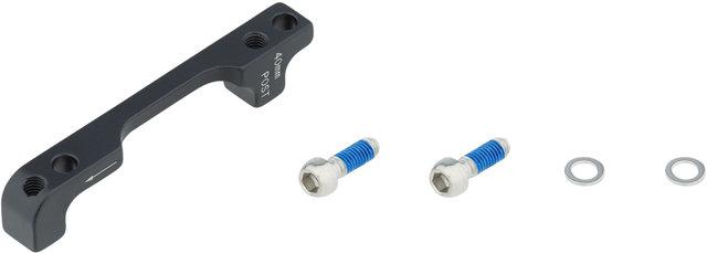

-soit j'achète un adaptateur pour disques 220 (image 2) , vu qu'ils sont en+40mm , en toute logique, 160+40= 200 mais n'y aura t'il pas un déport vertical trop important ou un mauvais angle de frein du aux deux vis de serrage supplémentaires de l'adaptateur ?
Tu dois prendre un adaptateur PM +40mm (160>180mm).
Les spacers j'aime pas trop ça mais ça fonctionne.
C'est ce que je pensais, ça faisait un peu mal d'aller mettre 70€ pour deux disques.. du coup je pars sur les adaptateurs +40 😉 merci pour vos réponses !
