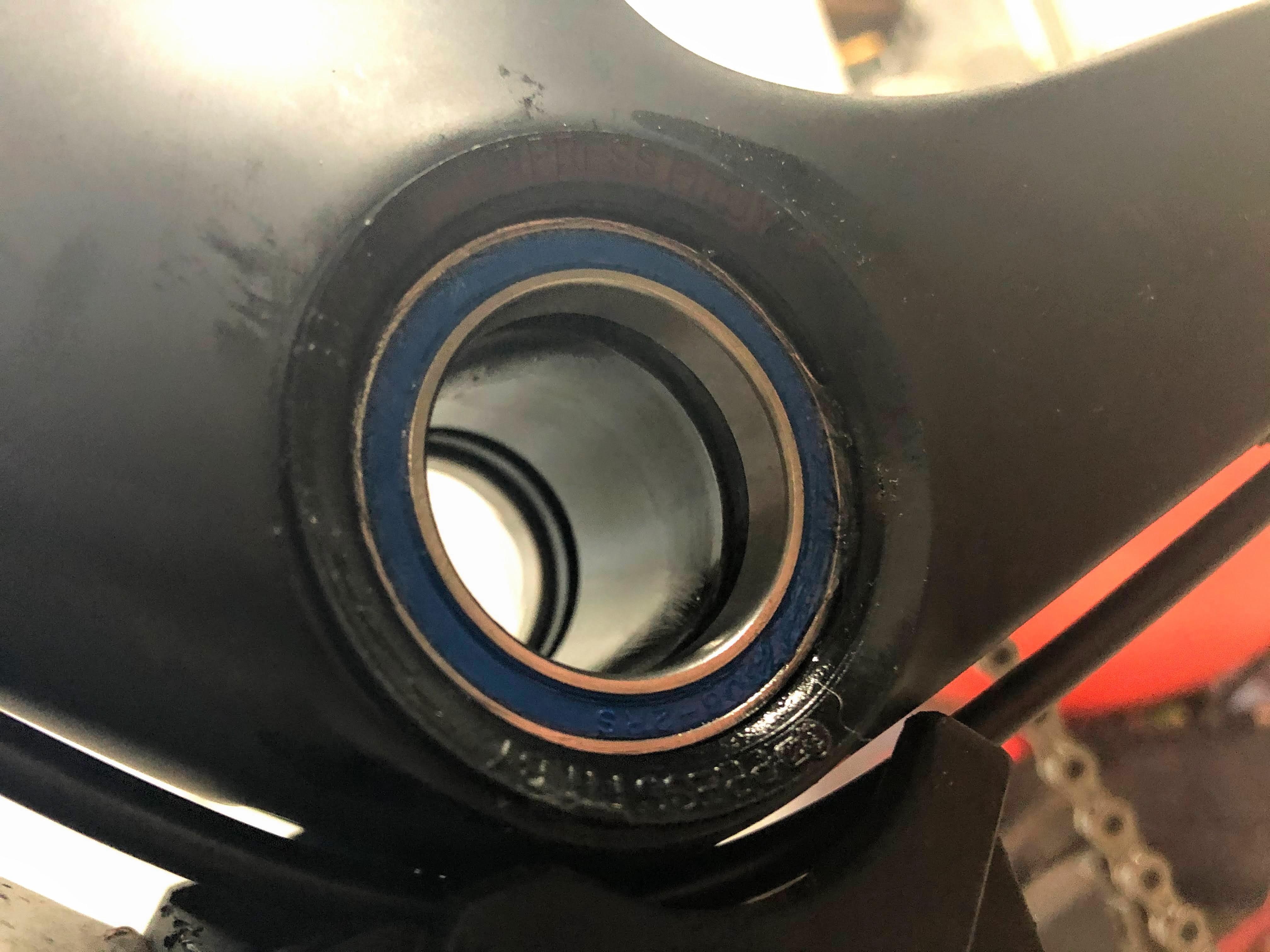

En voulant installer un module bluetooth sur mon GT Grade Carbon (2020), j'ai déconnecté le câble électrique entre le dérailleur avant et la batterie, au niveau du boitier de pédalier. J'ai cherché une trappe d'accès aux câbles sous le cadre, mais il n'y en a pas, et je n'ai pas plus accès au cable en démontant le dérailleur avant de son support. Je dispose du kit aimant https://www.parktool.com/product/internal-cable-routing-kit-ir-1-2 park tool pour guider les câbles dans le cadre, mais je dois au minimum accéder au câble pour pouvoir reconnecter l'aimant.
En démontant le pédalier, je tombe sur les roulements mais une pièce entre les deux "isole" (voir photo) l'axe du pédalier du reste du cadre.
Deux questions :
1. Y a-t-il moyen d'accéder aux câbles d'une autre manière ?
2. Comment démonter cette pièce ?
Faut enlever un roulement pour sortir le tunnel, ce qui te donnera accès aux câbles.

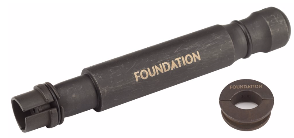

Pas mieux. Et parfois il faut bien taper pour le sortir.
J'aime bien l'outil avec les 3 parties métalliques qui viennent emprisonner la bague intérieure. Je le trouve plus propre que celui qui s'ouvre en corolle.
