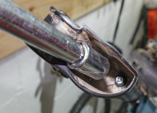

-          Une loque propre (non plucheuse) et une tige en plastique d’une cinquantaine de cm.

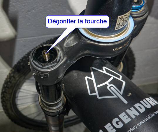

clip_image002.pngLa première chose à faire est de démonter la fourche du vélo et de l’installer sur le pied d’atelier. Installez la fourche avec la tête en bas (les fourreaux plus haut que le pivot de la fourche). Ensuite, il faut dégonfler la fourche avec la pompe HP en prenant soin de noter la pression actuelle.

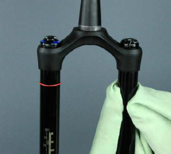

Ensuite, il faut enlever le bouton de réglage du rebond (le truc rouge) avec la clé Allen de 2 en dévissant la petite vis centrale (inutile de l’enlever complètement).

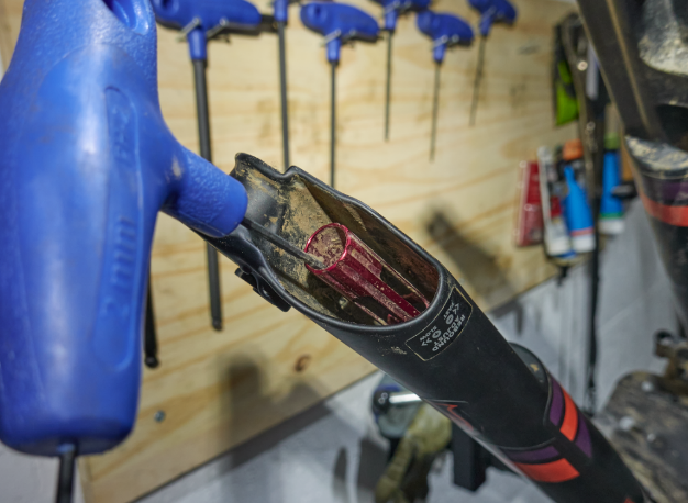

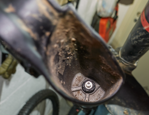

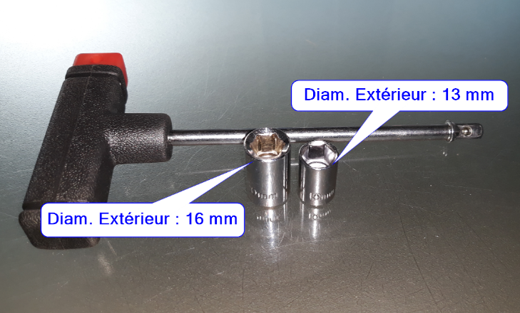

Sous ce bouton, vous trouvez un boulon que vous dévissez partiellement (quelques tours) avec la clé à douille. Sur cette fourche, ce qui est un peu mal foutu, c’est que les boulons à dévisser se trouvent une dizaine de centimètre dans le tube. Ce qui nécessite une longue clé Allen et une allonge à la clé à douille. Pour cette dernière, c’est encore un peu plus compliqué parce que le diamètre de la clé doit permettre d’attendre le boulon.
fox 2.pngJe dispose de deux clés de 10. L’une (celle de 16 mm) ne passe pas dans le fourreau. L’autre (celle de 13 mm) passe toute juste.

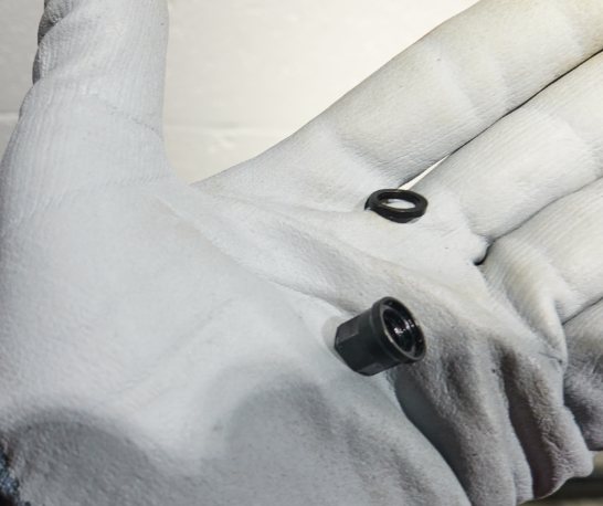

Repositionnez la clé à douille et, avec le maillet, frappez (pas comme un malade) les boulons qui ont été partiellement dévissés. Cela désengage la partie basse de la fourche. Vous pouvez maintenant dévisser complètement les deux boulons. Récupérez les boulons ainsi que leur rondelle (qui doit être remplacée).

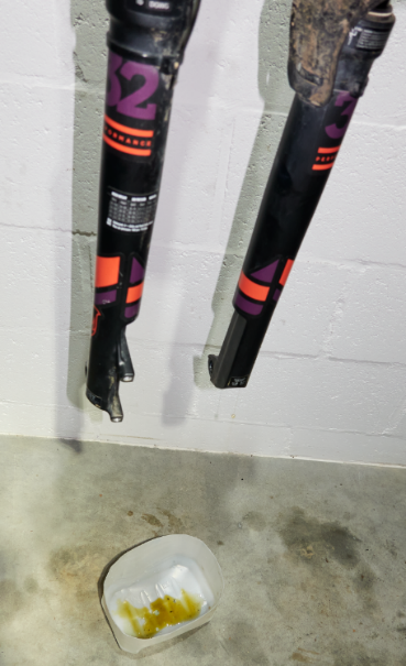

Installez le seau sous les fourreaux et retournez la fourche (fourreaux vers le bas) et désengagez les fourreaux sans les enlever. L’huile qu’ils contiennent va maintenant s’écouler dans le récipient. Laissez bien couler tout ce qui peut en sortir.

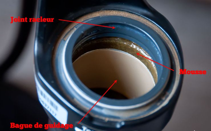

L’entretien des 50 heures prévoit de nettoyer les mousses de lubrification qui se trouvent en dessous des joints racleurs (parfois appelés joints SPI).

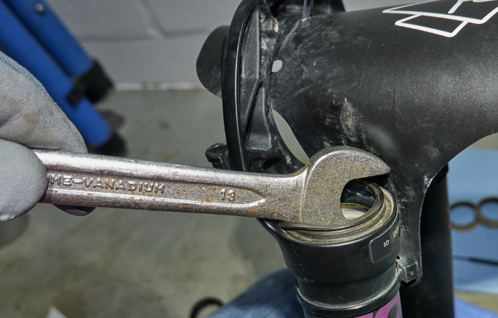

Il faut cependant vérifier visuellement l’état de ces joints racleurs. Si ceux-ci doivent être remplacés, il faut d’abord les enlever. Pour cela, je prends un démonte-pneu ou une clé plate de 18 que j’utilise, avec précaution, comme un décapsuleur en l’appuyant sur le bord opposé du joint en faisant levier. Il n’est pas conseillé de se servir d’un tournevis pour ne pas endommager les fourreaux.

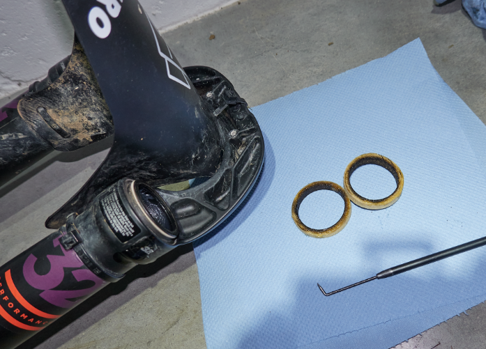

Si les joints sont en bon état, laissez-les en place et retirez les mousses à l’aide d’une pique puis nettoyez les avec de l’alcool isopropylique dans une feuille de papier absorbant. Personnellement, quand ils ne sont plus très propres, je préfère les remplacer.

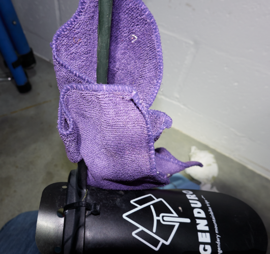

clip_image024.pngPendant qu’ils dégorgent, profitez-en pour dégraisser les plongeurs et l’intérieur des fourreaux avec de l’alcool isopropylique. Pour ces derniers, vous pouvez utiliser la tige et la loque pour bien nettoyer l’intérieur.

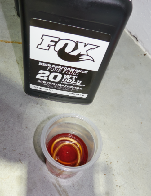

Une fois secs, laissez tremper les deux mousses dans le gobelet rempli d’un fond d’huile 20WT. L’idée est de saturer les mousses en huile.

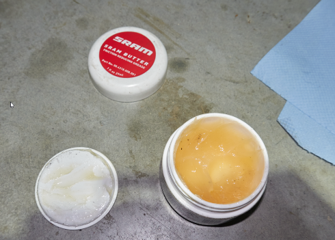

Si vous remplacez les joints racleurs, préparez les nouveaux joints en enlevant d’abord le ressort et en badigeonnant l’extérieur avec du beurre Sram (butter grease).

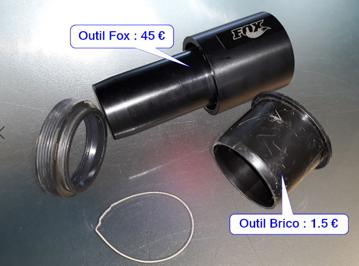

Fox propose un outil spécial (45 €, référence 398-00-770) pour replacer le joint. L’avantage est qu’il le positionne exactement de niveau. Cela dit, vous pouvez également utiliser un bout de tuyau en pvc ( 2.5 € au brico). Mais il faut vous assurer que le joint est bien d’aplomb et pas trop enfoncé.
Replacez ensuite le ressort.

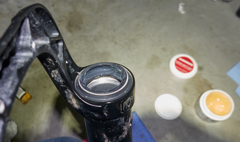

Installez les deux mousses bien imbibés d’huile en vous assurant qu’ils sont bien positionnés, sans être tordus.
Appliquez une bonne couche de beurre Sram à l’intérieur des joints racleurs. Ne regardez pas à la quantité.

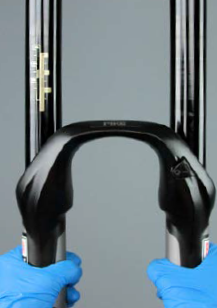

Saisissez ensuite les fourreaux à deux mains et enfilez-les sur les plongeurs. Il faut bien prendre soin de faire entrer les deux plongeurs simultanément sans plier les joints racleurs.
N’enfilez pas les fourreaux à fond mais laissez un espace d’un centimètre de manière à pouvoir injecter l’huile par le bas des fourreaux.

Regonflez ensuite votre fourche à la pression que vous avez notée.
