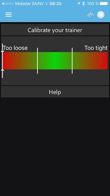

Scott-Swisspower Posté(e) le 18 février 2016 Posté(e) le 18 février 2016 Salut ! J'ai récemment acheté un Tacx Satori T2400 et je ne parviens absolument pas à le calibrer. J'ai déjà tout essayé... Deux roues différentes, avec pneu Tacx, sans pneu Tacx, en rapprochant le plus possible le pneu du rouleau, en l'éloignant, etc etc... Mais rien n'y fait, l'application m'indique à chaque fois "Too Loose" comme si j'avais pas assez serré le rouleau (alors que je l'ai déjà serré au max, le pneu puait même le cramé ). Pouvez-vous m'aider ? Car les indications de puissance sont de ce fait totalement erronées...Merci ! Image du problème : Citer
Lektr0 Posté(e) le 18 février 2016 Posté(e) le 18 février 2016 donc, tu as ce problème depuis le debut ??? As tu essayés avec un autre smartphone ou tablette par hasard ? si c'est depuis la première utilisation, retour SAV mais avant essaye avec d'autre support ! le pneu doit +- être écrasé de 5mm par le rouleau pour obtenir une bonne accroche mais ca dépend la pression du pneu etc... Citer
Scott-Swisspower Posté(e) le 18 février 2016 Auteur Posté(e) le 18 février 2016 Oui j'ai ce problème depuis le début... Je n'ai jamais réussi à le calibrer. Et les puissances sont beaucoup trop hautes par rapport à ce qu'elles devraient être ! J'ai essayé de le connecter avec un iPad mais j'ai pas réussi, pour le moment ça ne marche qu'avec mon gsm. Écrasé de 5mm c'est pas beaucoup ? J'ai déjà essayé de le serrer très fort, à mon avis c'était plus que 5mm, mais avec un pneu gonflé à 7-8 bar j'ose pas trop forcer non plus Citer
Lektr0 Posté(e) le 18 février 2016 Posté(e) le 18 février 2016 Peu etre qu' a 7 - 8 bar, 2 a 3 mm suffise ! Ne tarde pas trop a prendre contact avec le SAV. Essaye une tablette android ou un autre smartphone [un de tes potes doit avoir ca] pour être sure que le problème vient bien du HT. Tu l'as acheté neuf ? Si oui, pas de soucis. Citer
