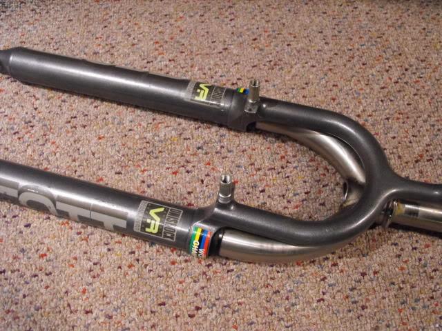

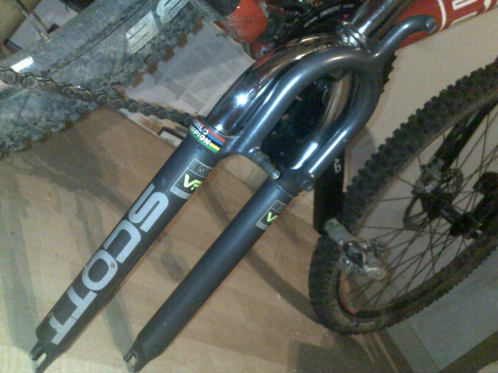

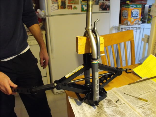

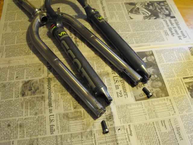

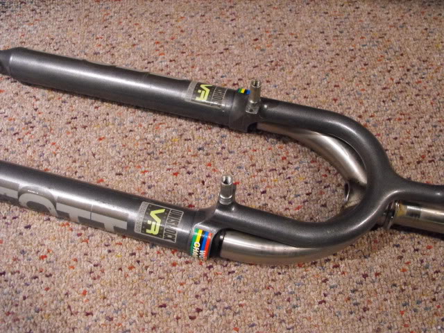

post-842-062831700 1295874530_thumb.jpg Voilà depuis des années je la garde... mais je me dit que c'est bête d'avoir un tel bijou assez rare et de ne pas la restaurer... Je n'ai pas des photos de la mienne sous la main mais c'est la même... post-842-053501200 1295874316_thumb.jpg Alors étant un âne de la mécanique.. 1: Comment on la démonte? Comme ça??? post-842-027669200 1295874506_thumb.jpg 2: Comment savoir quel élasto il faudrait? post-842-087050000 1295874472_thumb.jpg 3: Où trouver les embouts pour fixer les cantiveler? car c'est pas le format habituel ! post-842-008967000 1295874452_thumb.jpg
Tu vas devoir faire école car ce modèle n'a pas été produit bien longtemps et je suis pas sûr que tu trouveras des élastos. Par contre, il y a de quoi trouver des tasseaux sur ebay et à toi de les adapter.
Pour les élasto, je sais ou en trouver, me faut juste la taille lol... La mienne à été vidée, donc... je ne saurais même pas me baser sur les anciens vu qu'ils ont été jeté par l'ancien proprio post-842-009620300 1295879473_thumb.jpg
Un petit email sympathique chez Scott, ou plutôt chez RockShox ... ? Ils pourront peut-être te donner des indications sur sur les spécifications, voire quelques conseils, non ?
