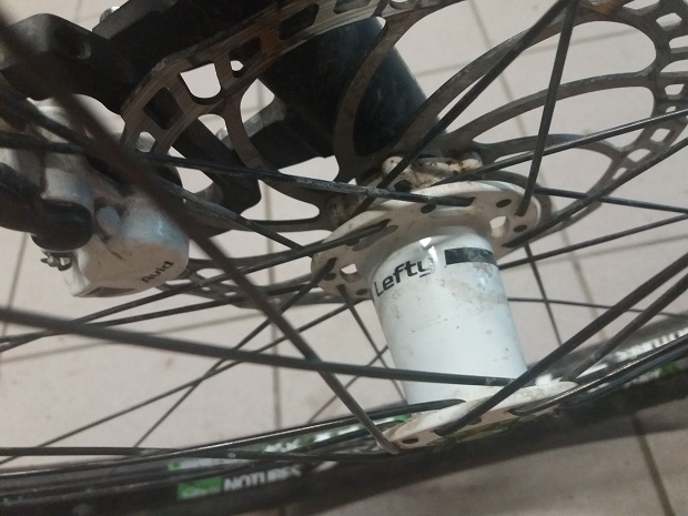

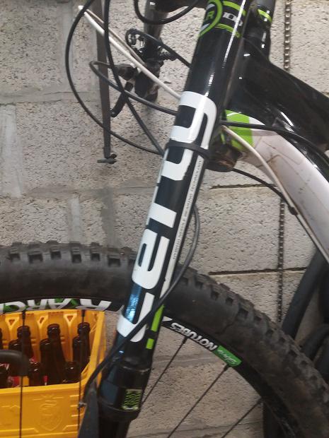

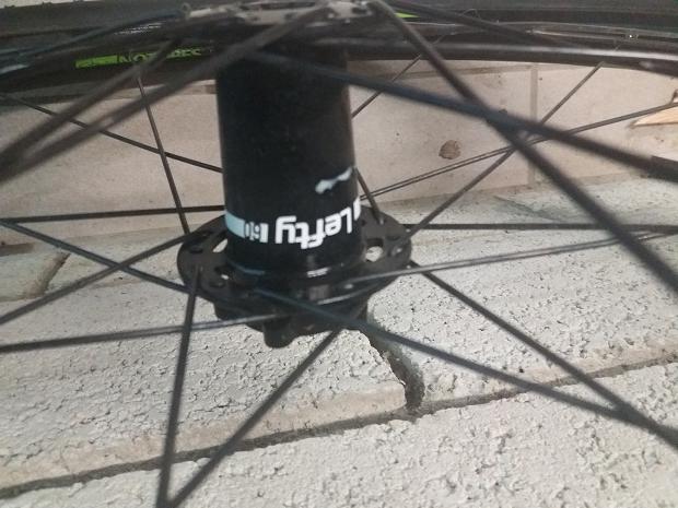

    Exactement, Le disque vient se "coller" contre la fourche et la roue ne peut pas tourner .. En mesurant le moyeu de mon scalpel il est d environ 55 mm et le noir 60mm ( d'où le lefty 60 comme indiqué dessus)
  7. todilla
    Lefty
    Le problème est que le moyeu noir lefty 60 est plus grand de quelques mm donc quand tu serres le disque vient frotter et la roue est bloquée
  8. todilla
    Lefty
    Voici les photo demandées : En blanc ma roue actuelle sur mon scalpel 2013 En noir ma nouvelle roue Et la derniere ma lefty
