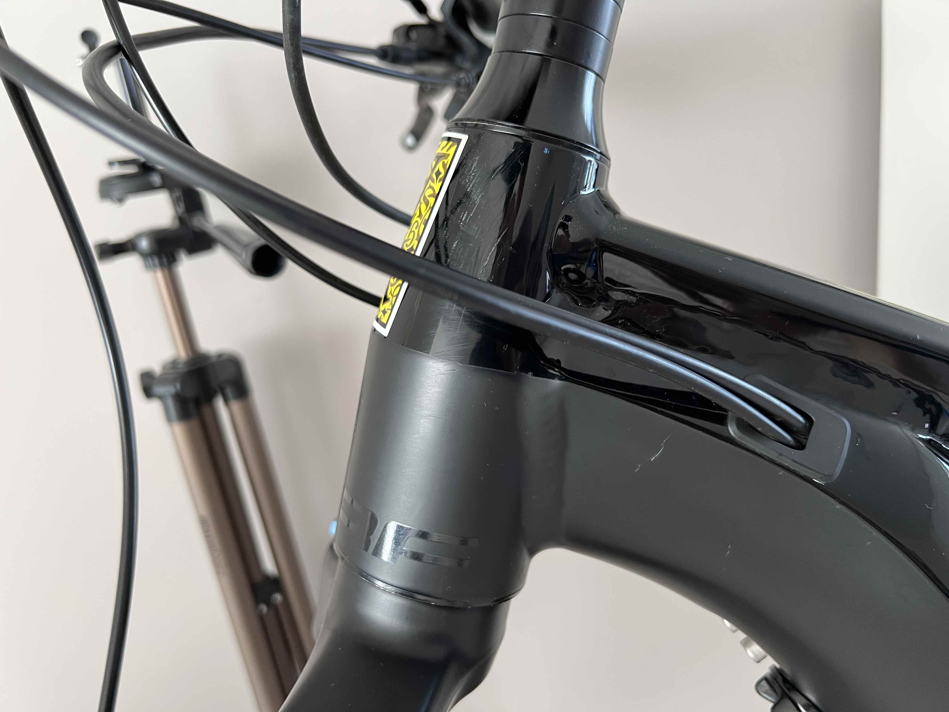

bonjour, a une idée sur le type de roulement de direction pour mon cube ? impossible a trouver l'info et les magasin c'est pas toujours cool pour aider quand le vélo a été acheter autres part :)
merci

Salut, tu as regardé via le site archives de Cube ? https://archiv.cube.eu/fr/2020/336202
Là c'est pour le mien mais tu sais changer
super grace a toi j'ai trouver encore merci 👍
FSA 1.5B ZS, Tapered, Top Zero-Stack 1 1/8" (OD 44mm), Bottom Zero-Stack 1 1/2" (OD 56mm)
