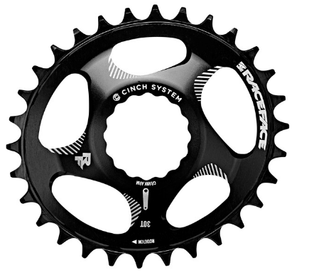

Ceci dit, je n'ai aps un plateau narrow wide, j'ai ceci: Je vais vérifier l'alignement de la chape du dérailleur, et l'état du plateau. Mais le plateau est récent. Je vais voir... Sinon quelqu'un peut me dire di le guide de chaine est une bonne idée, et adapté à ce plateau, ou pas? Merci -
