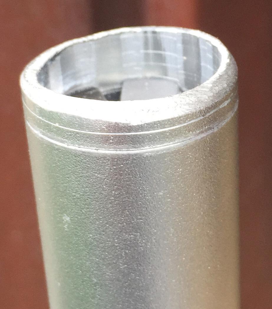

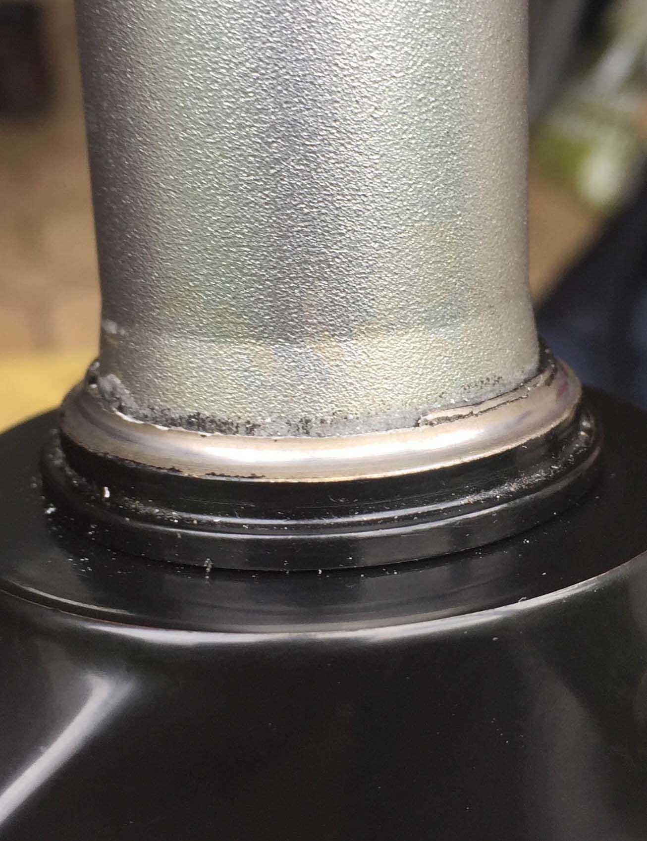

  8. Bonjour Je voudrais changer ma fourche contre une nouvelle. Donc je le commande et la reçoit hier. Ayant peur de ne pas la couper, j'ai fait appel à un magasin de la région de Waterloo. Je lui ai demande de la coupé et de mettre l'étoile ainsi que la base du roulement de jeux de direction contre bien évidement rémunération. Malheureusement cela s'est mal passe, le professionnel n'a pas fait une coup droite donc je lui demande de rectifier cela. Il a essayé de couper 1 á 2mm avec le coupe tube. Je lui dis que c'est pas possible, il me crie dessus et me demande de sortir. J'ai des marques de coupe tube sur le tube (Photo). Le tige est maintenant entre 2 et 3mm plus courte que celle qui est déjà sur mon vélo. (Je fais des photos une fois monté demain) De plus je viens de voir qu'il a remis le bas du roulement (la cuvette) à bille mais les bords sont cassés. Pouvez vous me dire si avec les photos si je peux la monter tranquille ou si j'accepte leur offre de me changer le tube ainsi que le bas du roulement du jeux de direction. Bien à vous

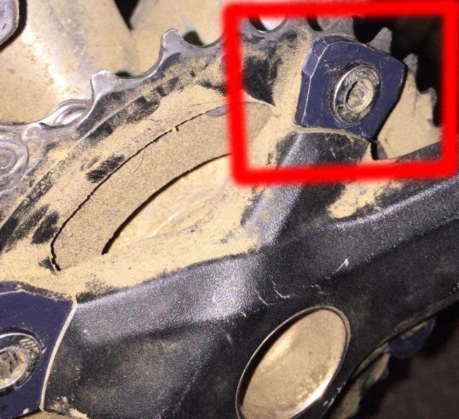

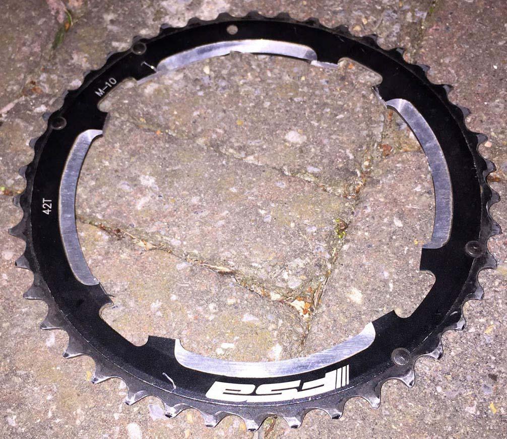

  12. Bonjour Oui c'est mon vélo le mien date de 2014. Pour les cheminées j'ai trouve une astuce voir photo (j'ai découpé le plateau supérieur pour récupérer les épaisseurs. je precise que j'ai tordu mon 3eme plateau il y'a qq jours. Concernant le plateau du milieu je vais bien changer pour un narrow wide. Mais savez vous qu'elle est le diamètre du 2eme plateau. J'ai du mal a bien mesurer.

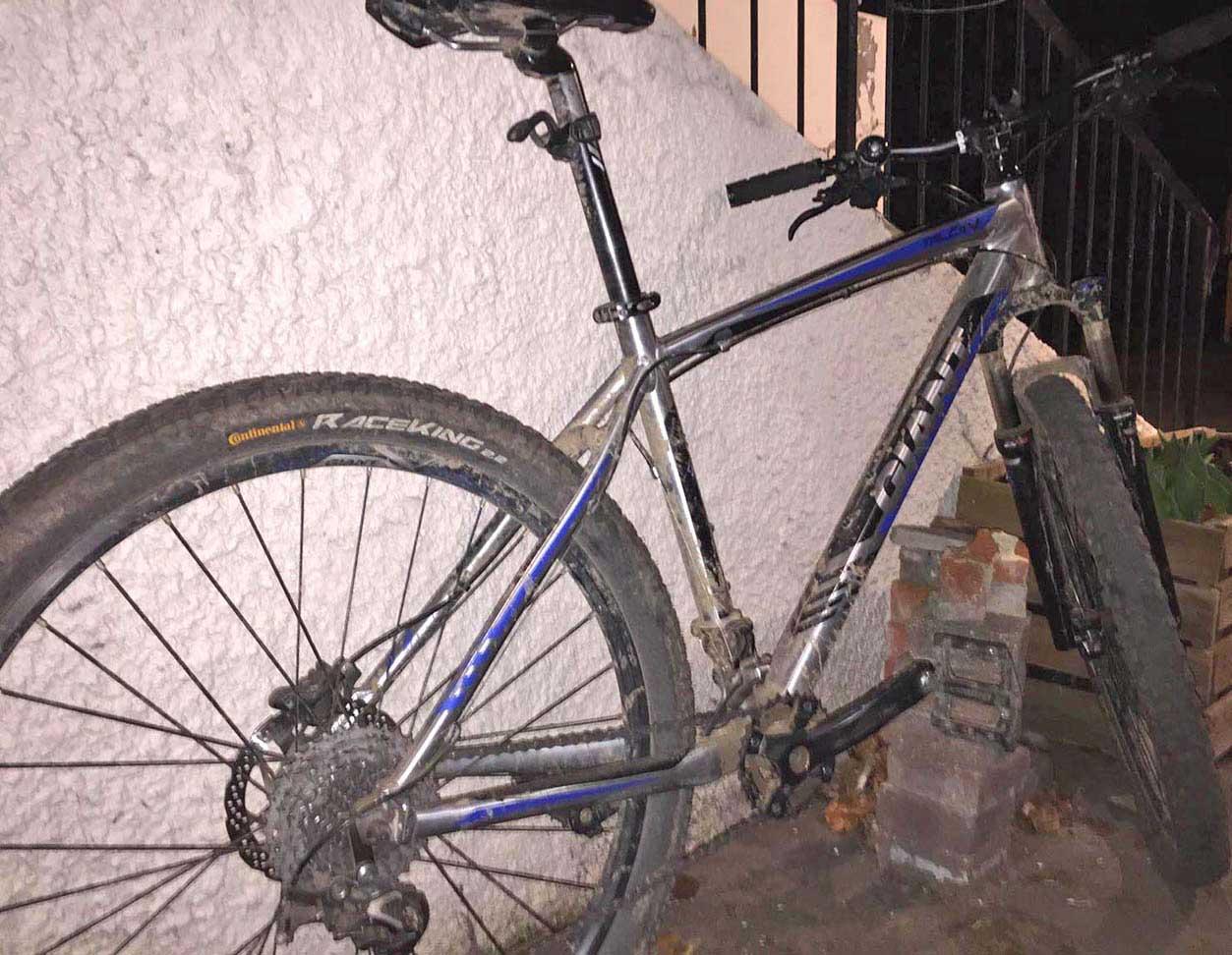

  13. Bonsoir Merci pour vos réponses. Je vais me diriger donc vers une mise a jour 11V SLX ou XT. Concernant le pédalier je me suis rendu compte que je peux supprimer un ou plusieurs plateaux (24/32/42) Est que je peux supprimer mes plateaux (24 et 42) pour conserver le 32 et faire la mise à jour 11V? Est ce que le plateau a besoin d'être spécifique pour le 11V Bien à vous Laurent
  14. Bonjour J'aimerais avoir votre avis sur les différentes changements que je veux faire sur mon Giant Talon 2 2014. Je n'ai pas trop envie de changer le vélo je veux le faire évolué au mieux. Je fais principalement du XC avec un peu de descente. Je veux donc passer du triple plateau 3x10V à une mono plateau 1X11V Ainsi que change le cintre (que je n'ai pas encore choisis) Voici ce que j'aimerais acheter. CHAINE SHIMANO 105 SLX CN-HG601 11V 116 MAILLONS (ATTACHE RAPIDE) SHIMANO CASSETTE SLX CS-M7000 11 VITESSES 11-46 SHIMANO DÉRAILLEUR ARRIÈRE XT M8000 11V SHADOW+ CHAPE LONGUE COMMANDE DROITE SHIMANO XT SL-M8000 11V NOIR PLATEAU HOPE RETAINER NARROW WIDE (ENTRAXE 96MM) NOIR 32 PÉDALIER SHIMANO SLX M7000-1 175MM 11 VITESSES (SANS PLATEAU) SHIMANO BOITIER DE PÉDALIER XTR HOLLOWTECH II BB93 68-73 MM J'ai plusieurs questions Est-ce que tous ce que je veux changer est compatible l un avec l autre? Quel chape de dérailleur me conseillez vous? Longue ou Moyen? Est ce que je dois acheter une patte de fixation spécifique pour le dérailleur? Est ce que je peux garde ma roue arrière compatible Shimano HG? Est que la chaîne avec 116 maillons est la bonne taille? Est-il possible de trouver un plateau oval de 32 dents avec un entraxe de 96MM? Concernant le cintre pour le moment je suis avec un 690MM. Je trouve cela un peu juste je pense à un 725MM Concernant le UPSWEET, BACKSWEET et RIse que me conseille vous pour mon utilisation? Je vous remercie d'avance Laurent
