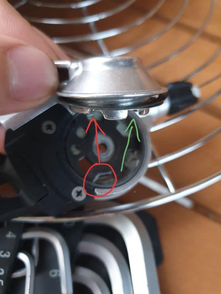

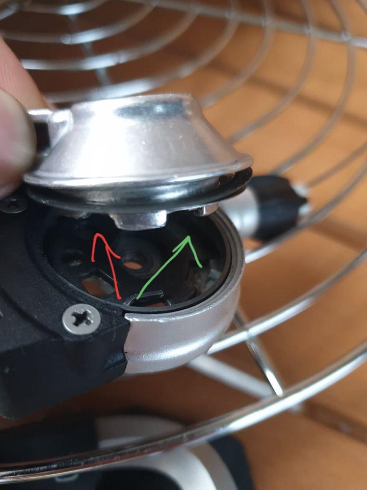

Enfin réussi à le remonter !!! 🤙 En effet il fallait enlever le ressort, le tendre autour de la manette et puis chipoter pour remboîter le tout d'un coup sans que rien ne saute, et ensuite reglisser le capot du ressort par en dessous de la manette Ils se sont pas compliqué la vie chez Sram 🙃 Merci JYVES, ta phrase du ressort m'a mit sur la bonne piste 👍

Salut à tous ! Je me présente brièvement (nouveau sur le forum ), j'ai 25 ans, Belche et j'ai récemment repris (enfin) le vtt en rando ! J'aime bien chipoter à mon vélo et que tout soit nickel, d'où mon problème d'ailleurs... 😅 Je m'explique: mon dérailleur avant faisant du bruit en poussant sur ma manette, j'ai eu la merveilleuse idée de démonter cette délicate mécanique pour la regraisser... j'aurai pas du. Après plusieurs heures j'ai compris où chaque pièce vient exactement, mais voilà, je n'arrive pas, malgré de nombreux essais, à remettre le couvercle inférieur de la manette. En fait, comme on peut le voir sur les photos, il y a un petit ressort métallique s'enroulant deux trois fois sur lui même et puis qui fait une crolle, qui doit venir s’emboîter dans un des crans du couvercle. seulement, il s’emboîte là où la flèche rouge montre, et j'ai besoin qu'il s’emboîte là où la flèche verte montre. Car sinon, la commande ne revient pas en place jusqu'au bout, le ressort n'est plus assez tendu. Alors j'ai essayé de le tendre de plein de manières (avec un petit fil, par derrière en démontant tout,...) mais sans succès et je perd patience... 😞 Auriez vous une astuce à me filer ?? Il doit bien y avoir un moyen pour le tendre et remettre le couvercle, ça doit pas être sorcier ... 🧙♂️ Si vous saviez me filer un coup de pouce ! Merci d'avance à tous Thib ps: j'ai déjà chercher sur d'autre topique mais il me semble que personne n'a ce souci avec le ressort, et les photos ne sont plus valide d'où la difficulté de comprendre tout...
