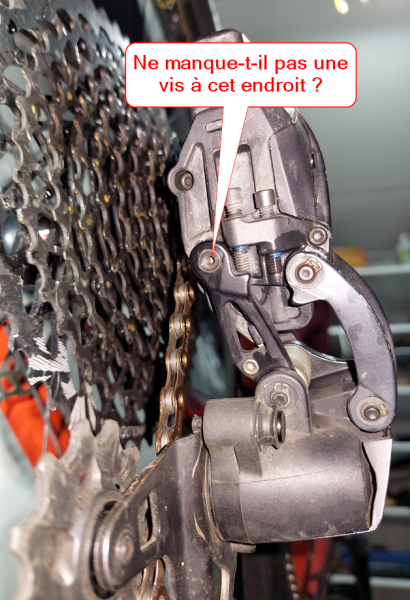

J’ai besoin d’une petite information relative à mon dérailleur Sram AXS GX 1ère génération.
J’ai des problèmes de passages de vitesses entre la 11ème et la 12ème vitesse (les petits pignons) et je me demande si je n’ai pas perdu une vis qui tient la petite patte de la butée haute. Il y a un trou fileté et rien dedans. Ce qui me semble bizarre. (C’est plus clair sur la photo).
L’un de vous aurait-il la possibilité de me dire si je suis sensé trouver un boulon à cet endroit ?

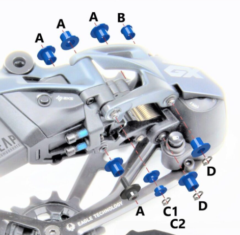

Pour une raison inconnue, les premières versions du GX Axs sont sorties sans ce petit boulon. Il est probable que cela a du provoquer une usure prématurée des bagues. Sram a corrigé ce problème dans les versions ultérieures en ajoutant un petit boulon (M3 x 6mm avec un pas de 0.5mm).
Pour votre info, il n’y a pas de roulement à cet endroit mais bien des bagues (8) d’usure qui se remplacent lorsqu'il y a du jeu dans le parallélogramme du dérailleur.

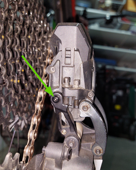

Désolé, j'avais pris une photo le lendemain de ta demande et j'ai oublié de la poster.
Je la referai demain ou mardi car elle n'a pas été enregistrée par mon bête-phone.
Mais de ce que j'en ai vu sur mon dérailleur, c'est comme le tien.
