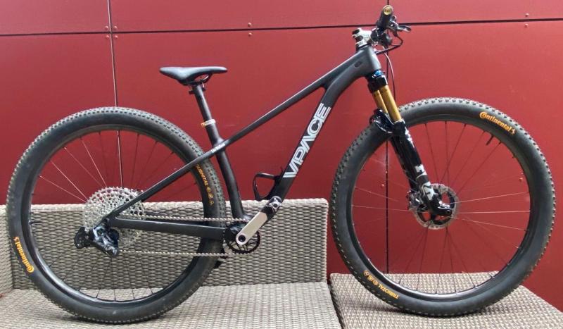

Il est temps de présenter la nouvelle machine de mon fils.
J'ai monté le vélo à partir d'un cadre nu de chez V Pace. Le montage a été fait au début du mois de juillet. Il a utilisé le vélo pour la première fois au championnat FCWB puis il a enchaîné avec le championnat de Belgique, le TFJV et les manches BH kids depuis le début du mois d'août.
Il venait d'un VPace Matz C en 27,5"
Ci-dessous le tableau des pièces avec comparaison montage 27,5" et 29".
Pour l'anecdote, il a été pesé comme le vélo le plus léger du TFJV (le gars a même réinitialisé sa balance pour refaire la pesée🤣).
Il lui a fallu environ 3 à 4 sorties pour pleinement exploiter le 29". Il a trouvé le vélo aussi nerveux en relance que son 27,5" (la longueur des bases est la même) et plus stable et rassurant en descente (l'angle de direction est plus petit de 1°). Le passage au pneus de 2,4" a été un vrai plaisir et il préfère largement les 2,4" au 2,25" qu'il avait sur son 27,5".

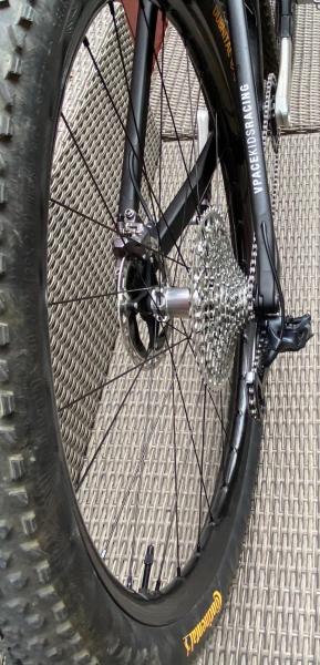

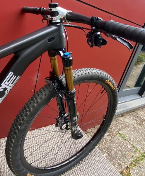

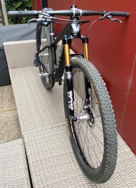

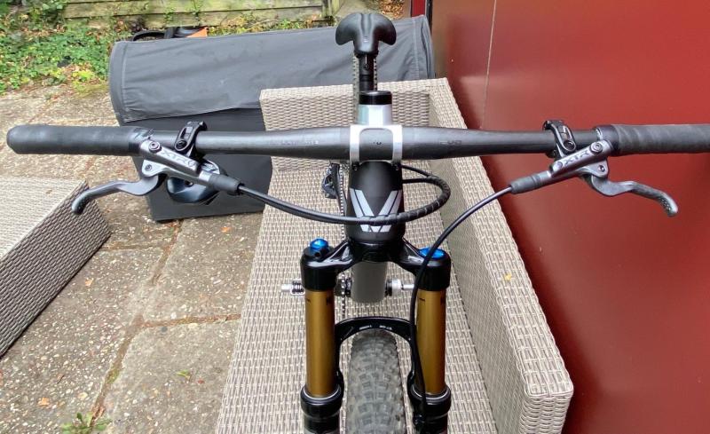

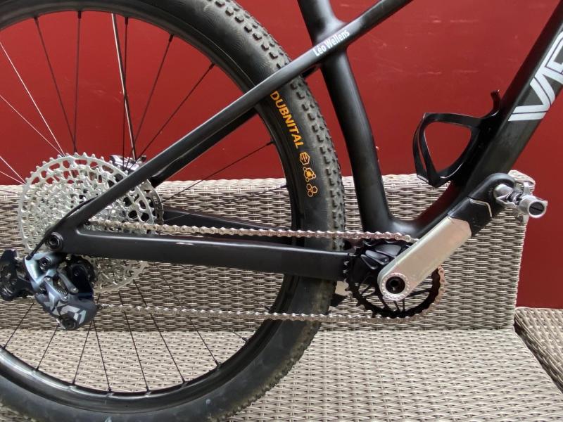

A mon sens la seule véritable folie du truc, c'est la potence mais un tel angle négatif avec une longueur aussi courte et en alu poli à 55g, il n'y a ps beaucoup de concurrent.
