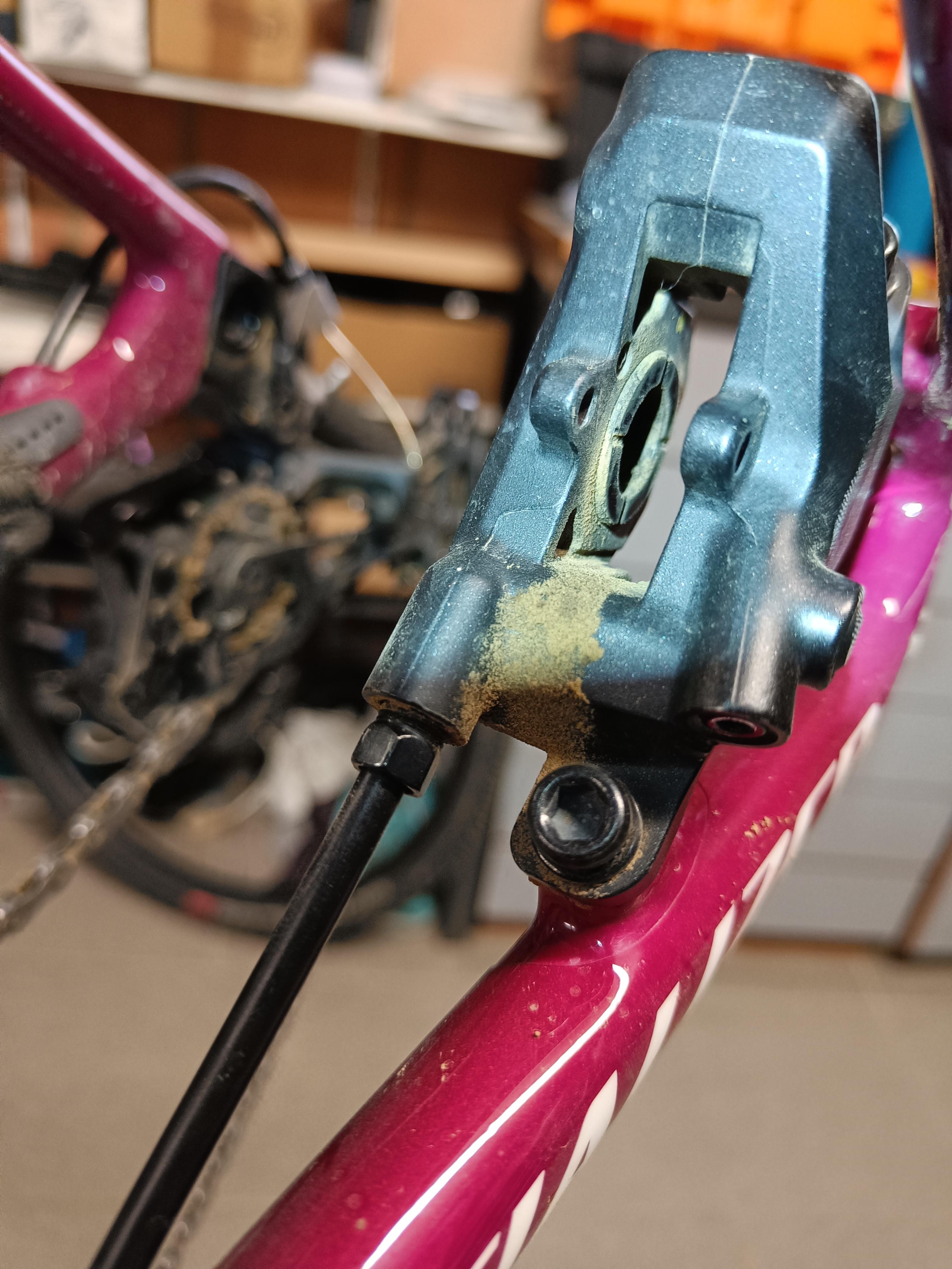

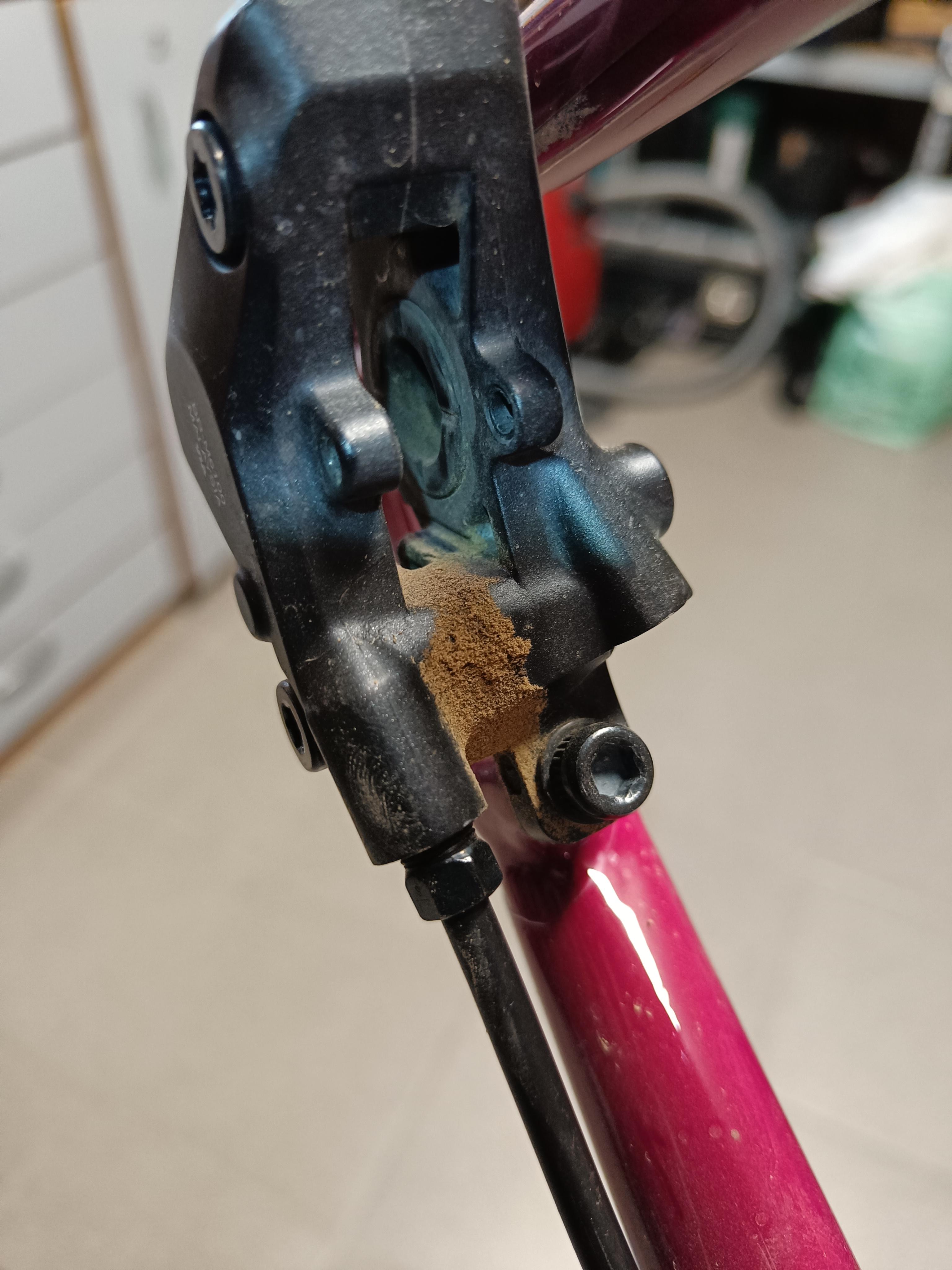

J'ai un étrier Shimano Deore (BR-M6100) qui semble perdre de l'huile au niveau d'un piston.
Je n'ai pas touché au frein depuis un moment (pas de purge... ), du coup je me demande si c'est de l'usure "normale" (le vélo date de 2021) ou à une mauvaise utilisation ?
L'avantage du Deore c'est que çà ne coûte pas trop cher, donc j'ai commandé un nouvel étrier. Mais je me demande si je ne tenterais pas une réparation, je suppose qu'il y a un joint qui pourrait être remplacé ? Ou carrément les pistons ?
Pour illustrer, deux photo après utilisation du vélo dans un environnement poussiéreux, on voit clairement que la poussière colle du coté du piston intérieur, et pas de l'autre :

Tu es sûr qu’il y a bien une fuite d’huile ? Le frein fonctionne correctement ?
Je pose la question car il est possible que ce soit des restes de graisse de montage ou d’entretien des pistons, simplement mal dégraissés.
Edited by Giskovcycle
Je pense bien que c'est une fuite d'huile. Ca fait quelques fois que je remarque une accumulation de poussière à cet endroit, et je lave le vélo régulièrement à l'eau savonneuse.
Ce week-end, çà s'est clairement empiré, avec carrément les plaquettes contaminées !

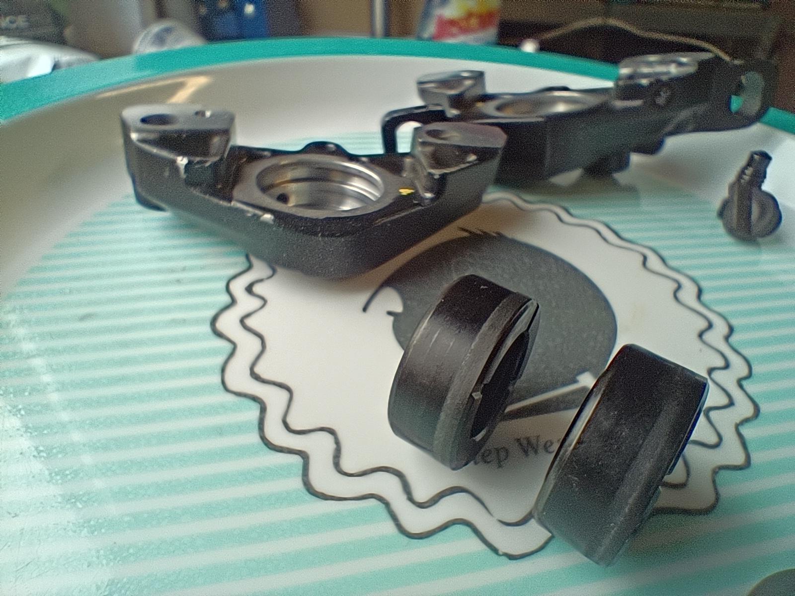

Pour la science, j'ai ouvert l'étrier :-)
On dirait bien que les pistons sont nazes !?
Le reste a l'air très bien.

Là, dans l'urgence, j'ai remis un étrier neuf. Je l'ai eu à 32€ avec une paire de plaquette, si çà tient à nouveau 4 ans c'est correct.
Pour être honnête, je ne sais pas si je vais le réparer, peut-être si je trouve des pistons pas cher.. Mais j'ai eu une mauvaise expérience avec des pistons acheté sur aliexpress et çà me refroidit un peu :(
