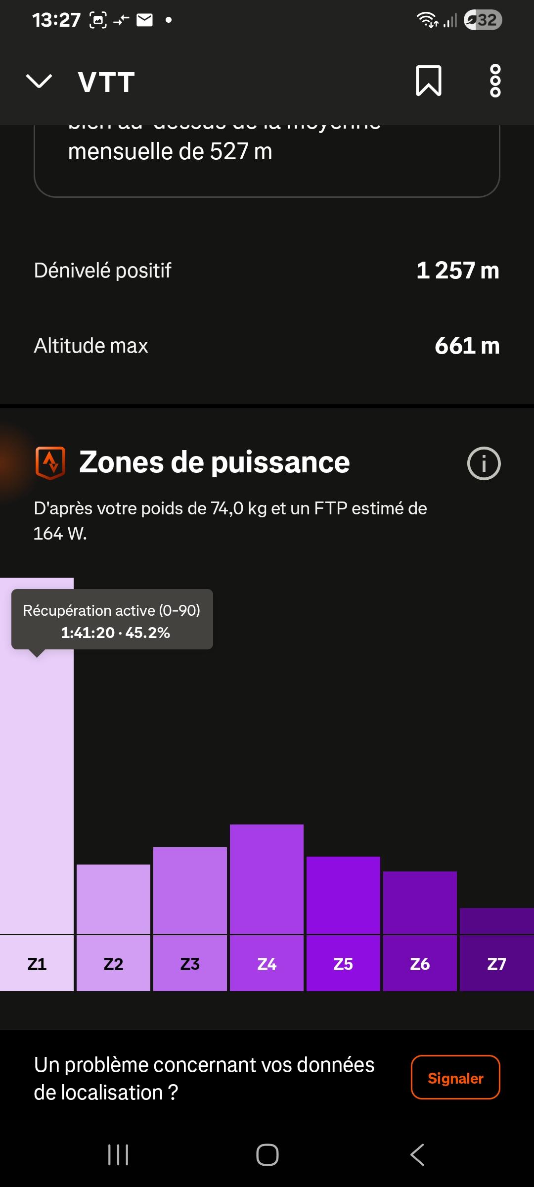

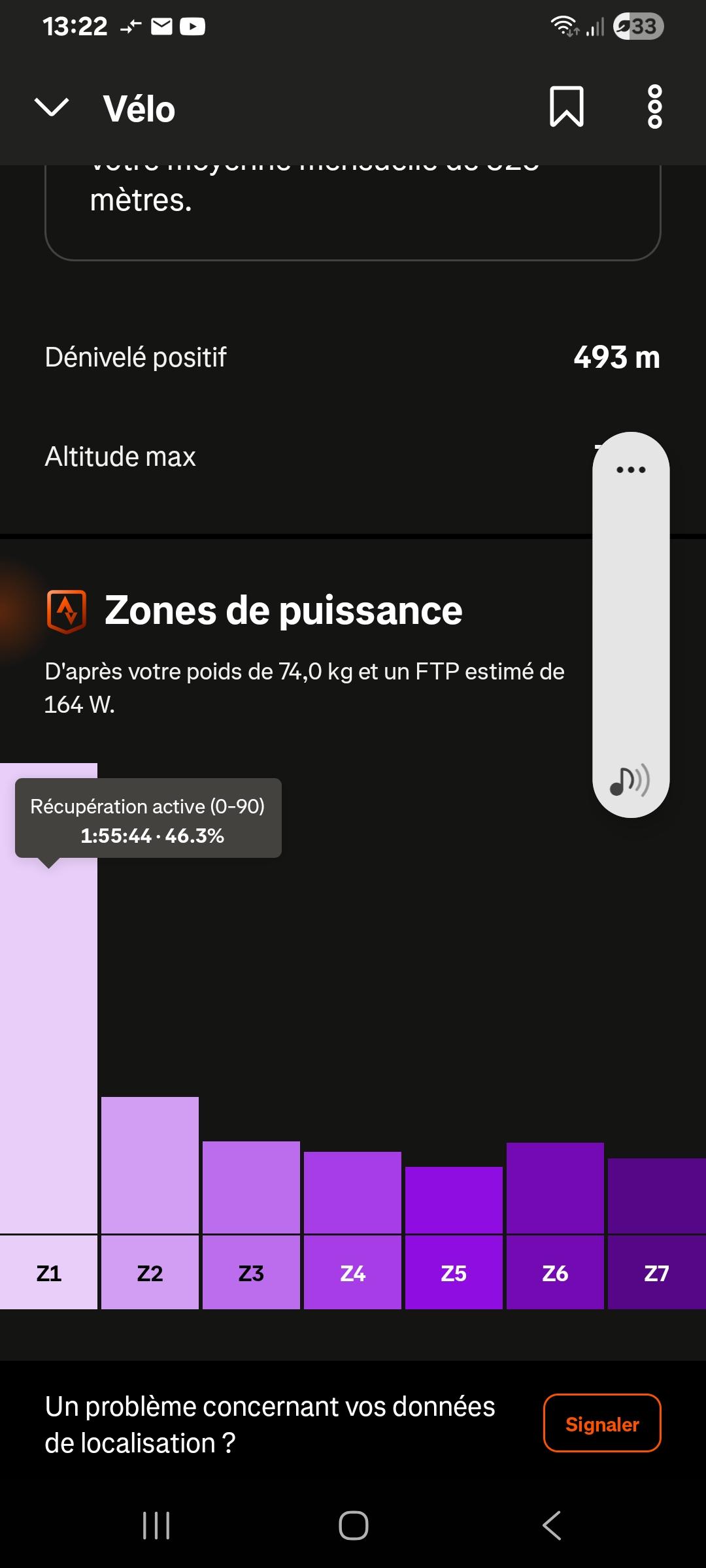

ungars Posted June 21 Posted June 21 (edited) Bonjour, J'ai eu un abonnement gratuit sur Strava pendant un mois, et j'ai donc accès à des nouvelles données. Je suis assez surpris d'être souvent, la moitié du temps, en Zone 1. J'ai pris deux exemples : - Une sortie route (sur l'image il est marqué vélo) d'un peu plus de 100 km, avec un faible dénivelé (concentré essentiellement sur une partie relativement courte). - Et une sortie plus costaud, en Vtt, avec plus de 1200 m de dénivelé sur 35 km. Que ce soit du costaud, ou des sorties plus tranquilles, c'est la Zone 1 qui est la plus présente, les autres sont à peu près homogène. Qu'est ce que cela signifie ? Je vous remercie beaucoup, bonne journée. Edited June 21 by ungars Quote
sdon1011 Posted June 21 Posted June 21 Sans capteur de puissance il est compliqué de tirer des conclusions sur des valeurs de puissance. Il est je pense impossible de monter le Ventoux en Z1, qui est plutôt synonyme de récupération / échauffement. Sauf si on roule pour UAE 😉 Quote
dj_ Posted June 21 Posted June 21 Ça se base pas sur un capteur (car t'en a a pas) mais sur comment strava pense que tu roule, tu peux laisser tomber les infos Strava se plante totalement, c'est impossible de rouler comme ça. Je viens de jeter un coup d'oeil sur mes sorties, je trouve aucun moment en Z1 Quote
sdon1011 Posted June 21 Posted June 21 Il n’a pas intégré le dénivelé de ta sortie. Il a cru que tu roulais à 8km/h sur le plat. Quote
