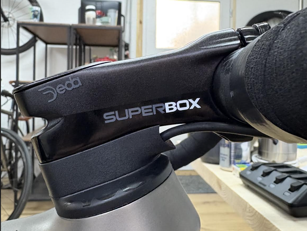

j'essaie de valider la config de mon gravel et je partirai sur :
Tout se beau monde devrait bien fonctionner ensemble :
Sauf que DEDA annonce la potence compatible avec les transmissions electroniques uniquement (cable via le petit trou le long du pivot.
Sauf que je vois que les montages vélo complèt du cadre que j'au commandé sont en GRX (donc avec un cable suppléméntaire pour le dérailleur) mais qu'ils utilisent cette potence quand même.
Robert-Frameworks-RG1-GT-010.jpg?v=91095
Vous avez une idée de comment ils font ?
Si je comprends bien : les cables rentrent dans le cintre quelques cm avant la potence, traversent la potence, sortent par les trous, descendent le long du pivot dans les spacers (à l'intérieur du spacer, mais à l'exétieur du pivot) et entrent ensuite dans le cadre via l'encoche de la pièce qui se loge dans le JDD.
Qu'en pensent les spécialistes ?

Suis pas spécialiste mais ma compréhension de la potence est que la version complètement intégrée DCR est uniquement pour du 3 câbles et la version semi intégrée S - DCS est pour du 4 câbles. Dans le cas que tu mentionnes en GRX monoplateau, tu as uniquement 3 câbles (2 hydrauliques et 1 dérailleurs à câble).
Cela dit personnellement du full intégré avec des dérailleurs à câbles, c'est non. Le tracé est trop tortueux pour avoir quelque chose de fluide et durable.

Effectivement, ce sont des petits rigolos, la photo sur le site qui présente un montage GRX ne correspond pas.
Le cable qui va vers le dérailleur arrière est semi intégré

J'ai monté mon Yoeleo en full intégré 4 cables. Les 2 angles droits (guidon - potence puis potence - douille) font qu'il y a une tension pas possible dans le bordel. En plus c'est vraiment compliqué d'avoir les 2 cables sortant dans le bon ordre au niveau des cocottes. J'ai mis une matinée, j'avais commencé le câblage par le guidon mais avec les tensions dans les durites je ne suis pas arrivé à router les cables. J'ai donc terminé par le guidon avec des cables tellement longs que je pouvais le poser à plat à l'envers sur mon poste de travail.
Une belle merde.

Pour éviter de mélanger les gaines et faciliter leur passage (un gaine à la fois, en semi intégré), j'ai testé et approuvé l'aspirateur à un bout et une ficelle entrée et aspirée à l'autre bout. J'attache ensuite la ficelle à la gaine et je tire pour la faire passer. Pas certain que ce soit aussi simple avec tous les cadres, mais sur la mien ça l'était.
