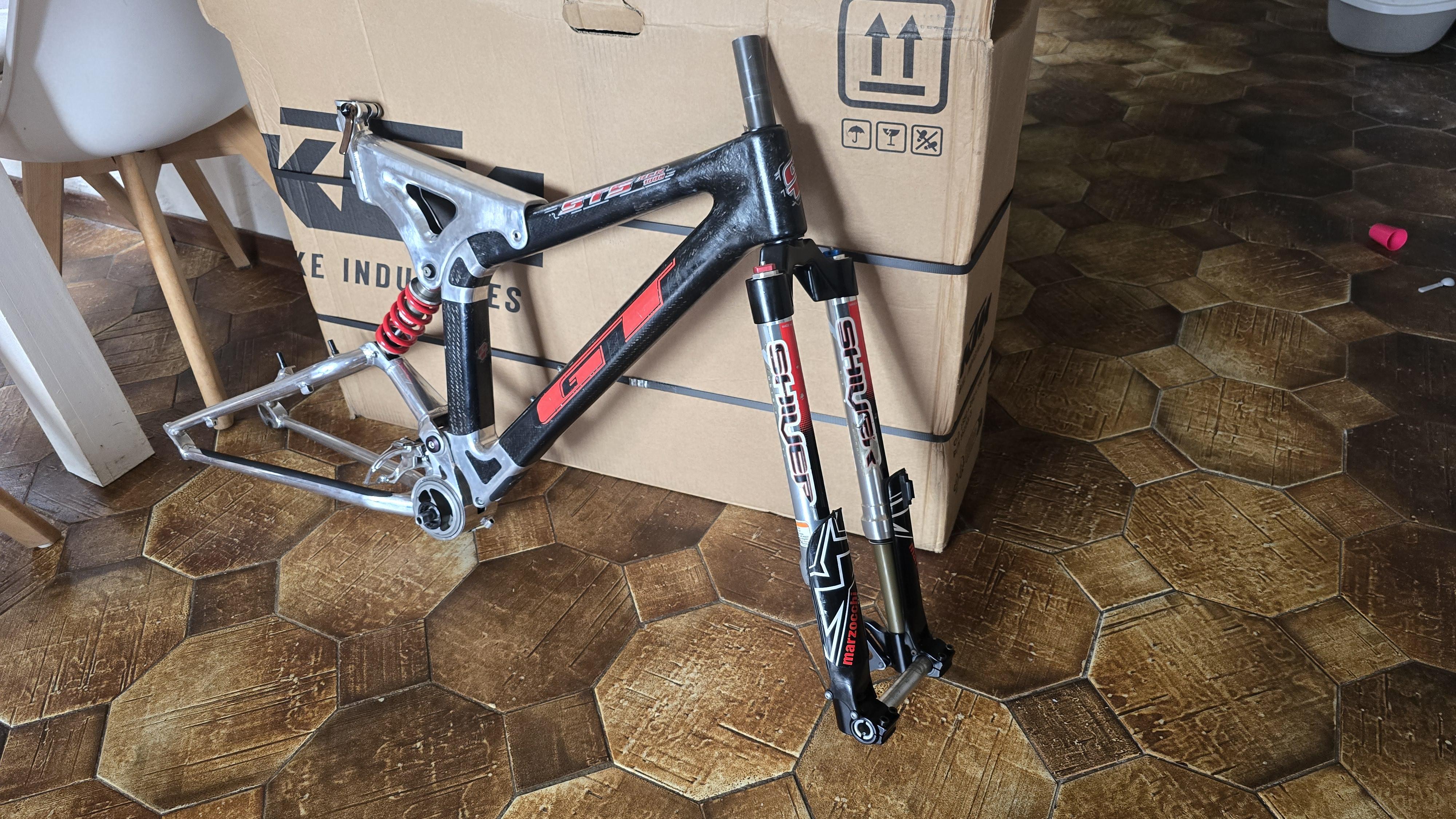

Bonjour à tous,
Voici ma trouvaille du jour qui avait été mis en lien sur le topic "Matos oldschool à vendre sur le net".
Prise de contact avec le vendeur, négociation et le voilà chez moi en Corse du Sud.
Je n'en suis pas à ma première rénovation, vu que j'ai déjà rénové un Rocky Mountain RMX 2007 de A à Z avec peinture.
Ce vélo va etre voué à rouler, donc je recherche encore des pièces fiables. Je veux un montage qui sorte de l'ordinaire donc celui-ci ne sera pas une remise à l'origine.
Je vais également remplacer le bras oscillant pour pouvoir y monter un frein à disque.

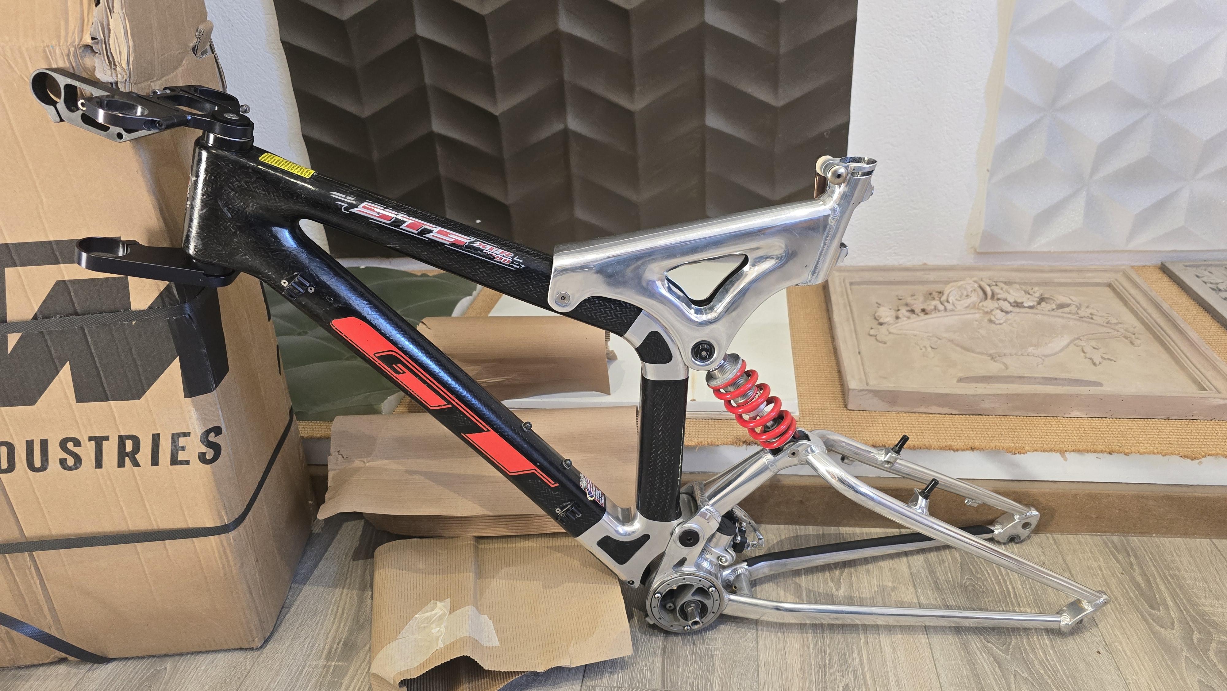

Cadre : GT XCR STS 1000
Amortisseur : Fox Vanilla
Fourche : Marzocchi Shiver SC

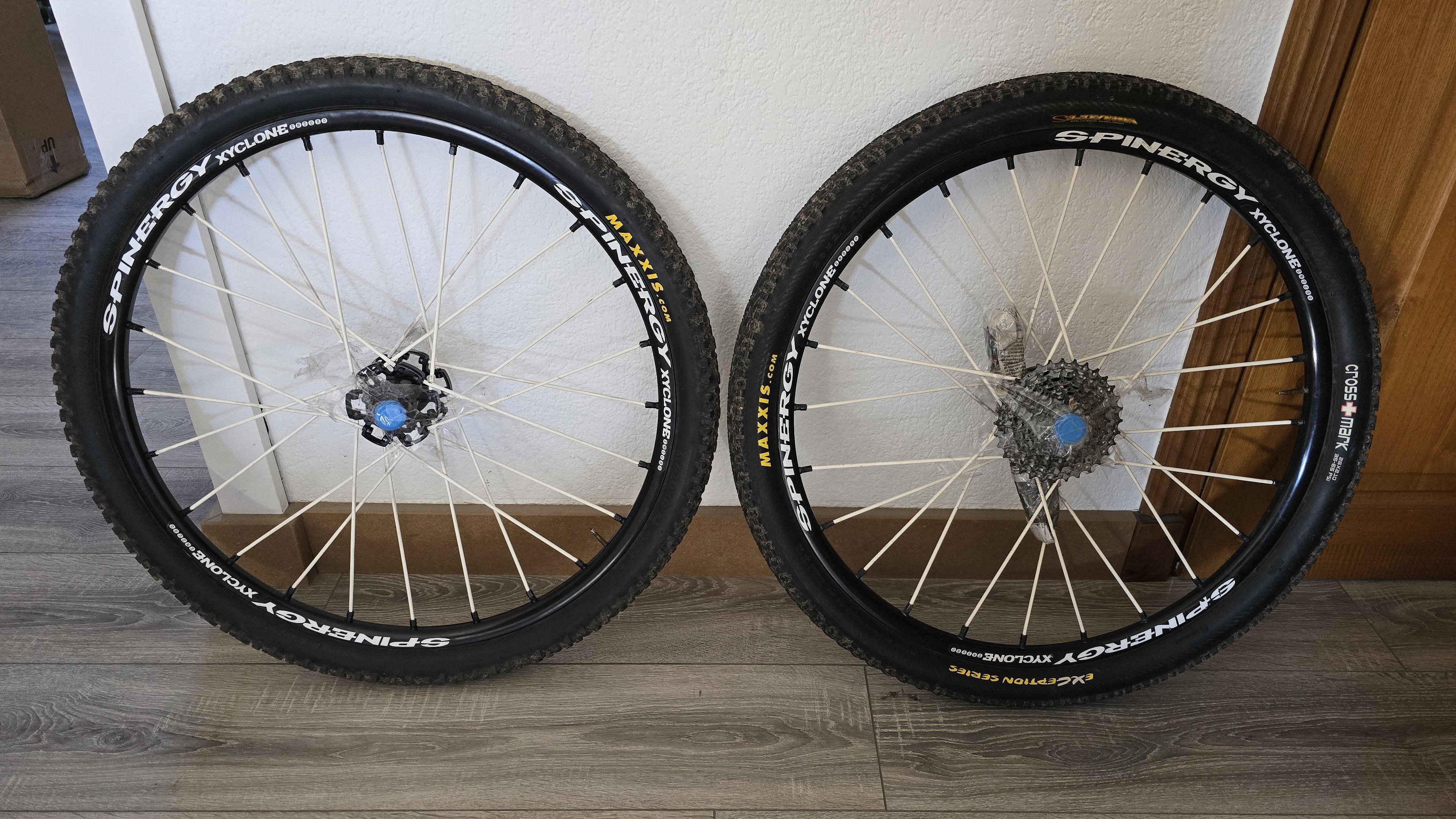

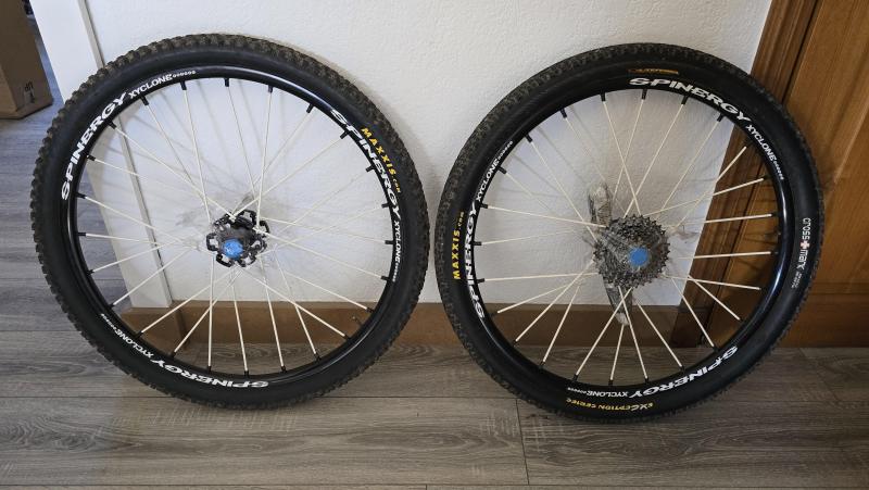

Roues : Spinergy Xyclone enduro
Pedalier : ? mais sûrement Raceface
Transmission : Sram X0
Freins : ? mais sûrement Hope Mini

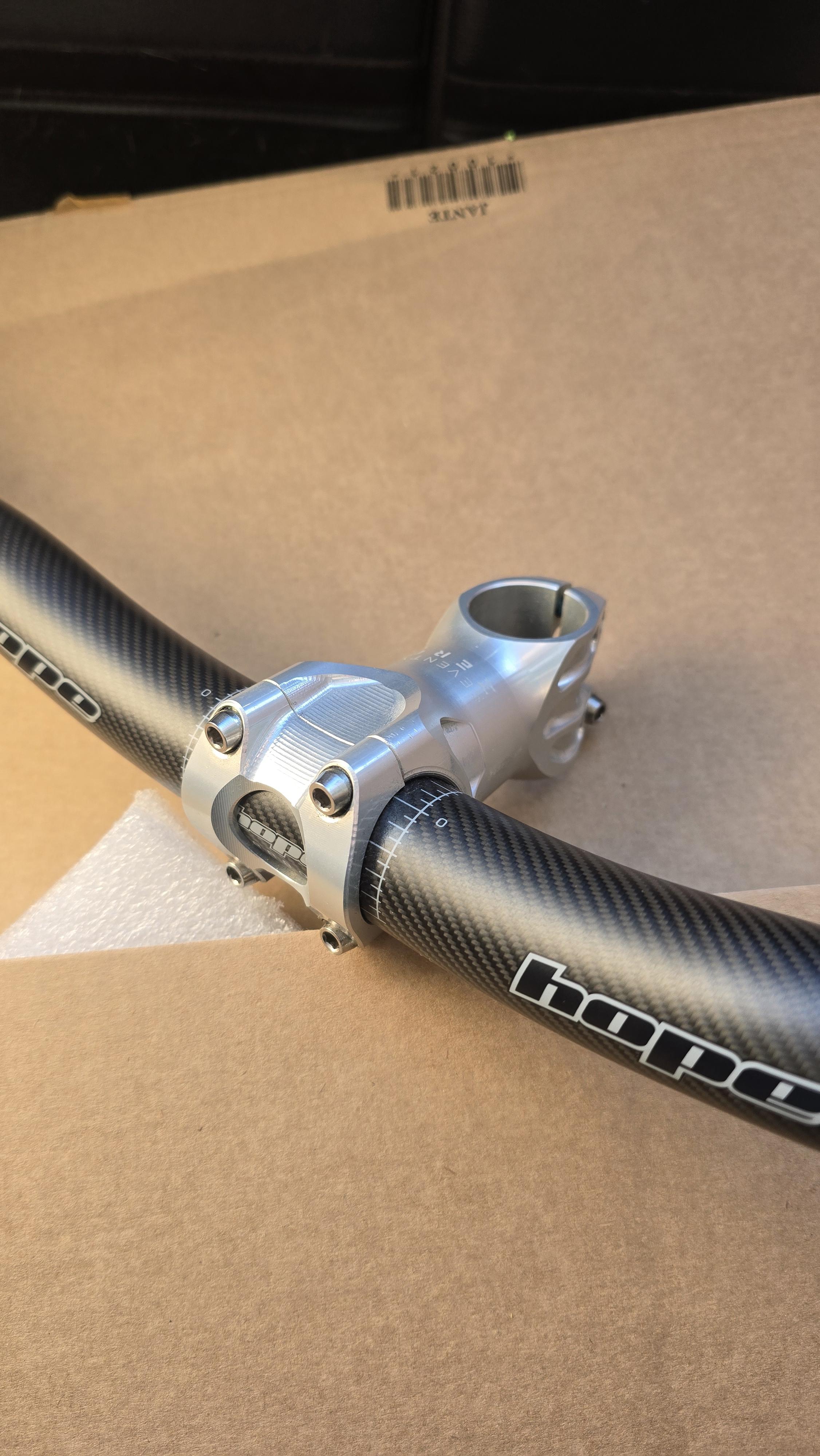

Périphériques : ? mais sûrement Thomson

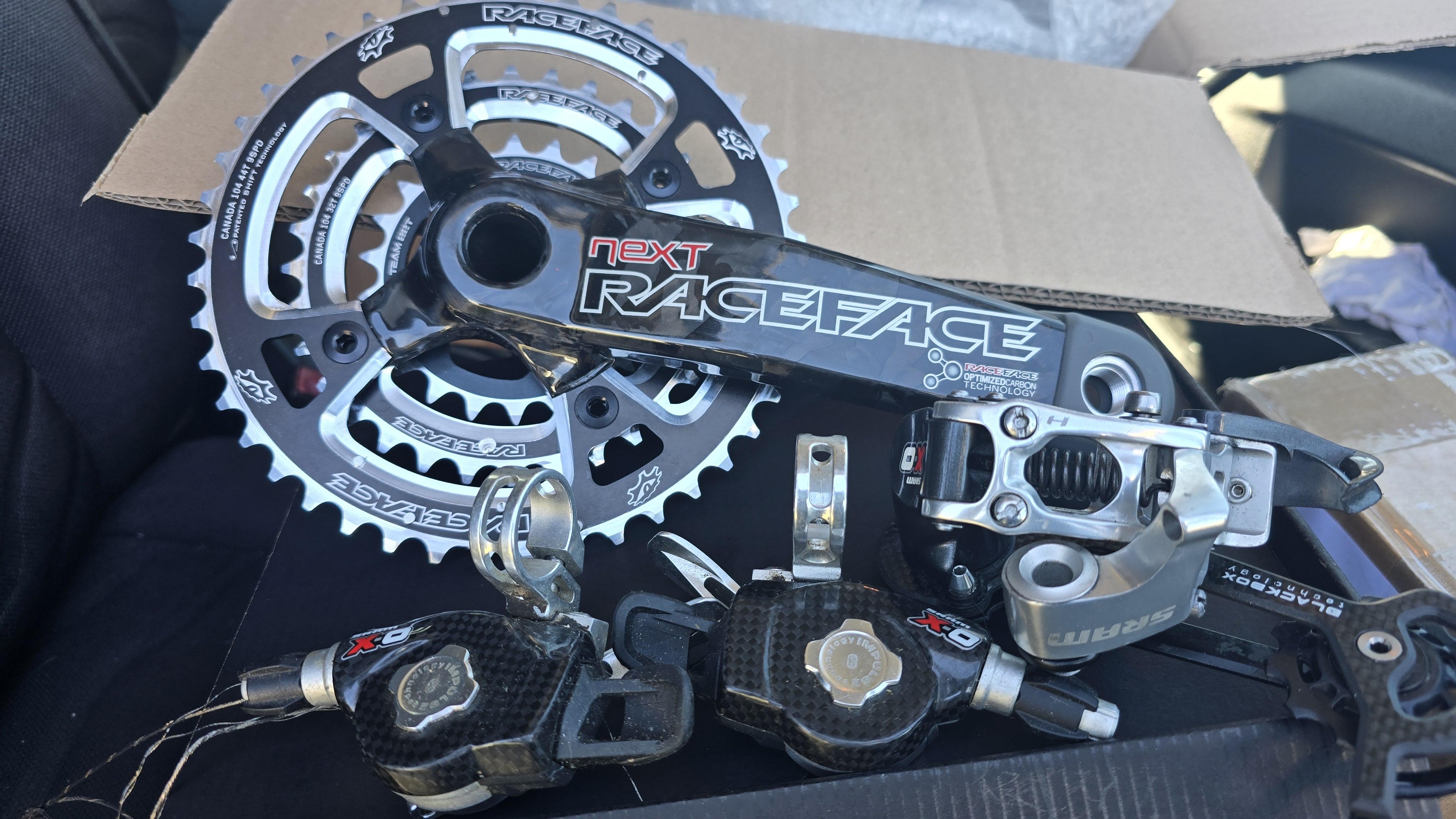

J'ai trouvé des Hope Race M4 Av et X2 arriere.
Le pedalier sera un Raceface Next SL 3 plateaux.

Montage original avec la Shiver SC.
Trouvée où et à quel prix ?
Posted
Je voulais quelque chose qui sorte un peu de l'ordinaire. Au début je cherchais une Lefty, mais la Shiver avec ses 100mm de débattement lui ira très bien.
Trouvé en Allemagne comme le cadre pour 450 €.
Un prix quand tu vois la Shiver DC 2005 en état nickel que j'ai, je l'ai eu à 600 €. Donc ce sont les prix de maintenant quand tu as la chance de tomber sur une.

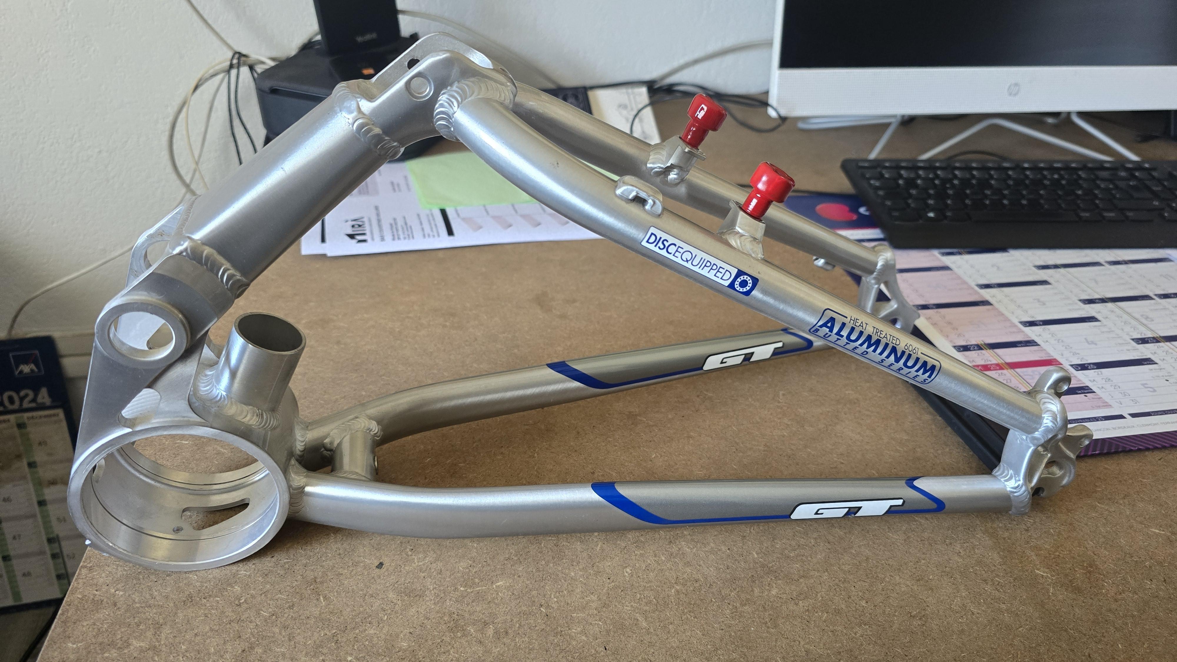

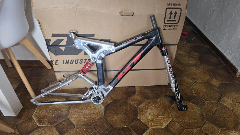

Tcheu il est neuf le bras oscillant ! Pareil le pédalier !
Posted
Oui, le pédalier est neuf ainsi que le bras oscillant. Je ne trouvais pas de bras en gris ou de vélo complet pour servir d'organe. J'ai été obligé de prendre celui.

Ben du coup, comme je suis parti sur la Shiver, j'ai tout acheté. Passer à la Lefty m'obligerait également a acheter de nouvelles jantes, un adaptateur 1 1/8
Posted
J'ai passé l'info au cas où...
Je ne cherche pas à vendre et pour les roues je ne peux pas t'aider, le moyeu avant a explosé dans une descente 😥

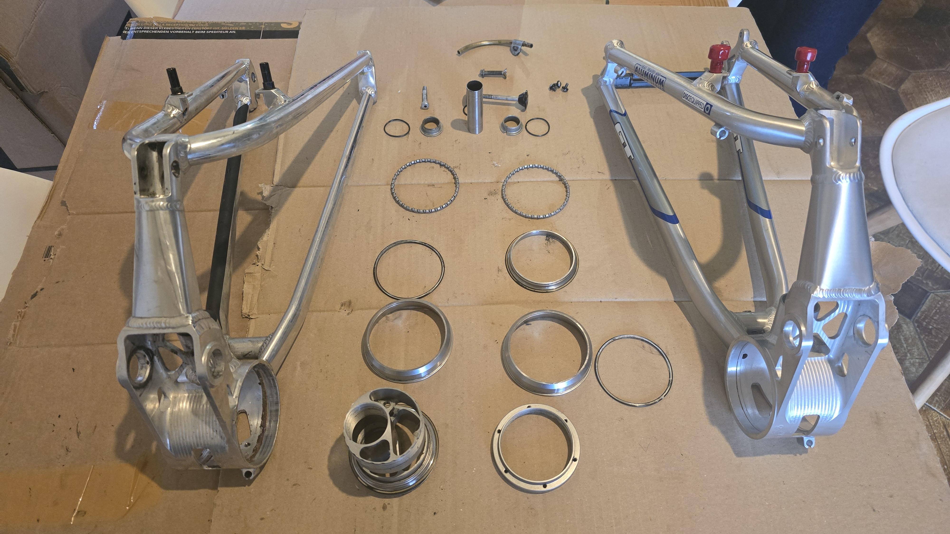

Aujourd'hui, démontage du système I-Drive pour le transférer dans le nouveau bras oscillant et réception des dernières pièces
Posted
Bon montage à l'arrêt, la taille du système I-Drive est différent entre celui que j'avais et celui qui doit aller dans le nouveau bras oscillant. Je vais donc chercher après un donneur

Bon, après plusieurs semaines à chercher un bras arrière compatible, je viens de recevoir le donneur d'organe.
  • Like 2
Posted
Voilà, toutes les pièces sont là. J'ai pu donc tout monter. Reste à faire tous les réglages et je pourrai aller le tester
