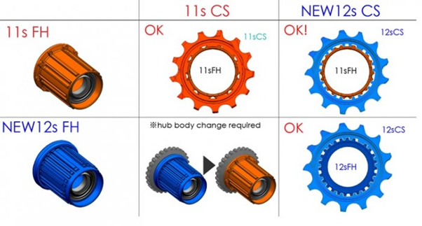

powerdesigner Posted January 24, 2024 Posted January 24, 2024 J’ai une petite question pour les spécialistes Matos. Actuellement, j’ai un groupe GRX 1x11v sur le gravel. Il est en fin de vie et comme, les années passant, j’ai plus de mal dans les côtes, je passerais bien en 12 vitesses. Oui, mais le gravel possède une paire de roue de route DT Swiss et une paire de Duke (moyeu Hope). Qu’il faudrait passer en Micro Spline (changement de Body). Pour Hope, pas de soucis et pour DT, il faut la pièce HWYABL00S1961S non encore dispo (dixit DFT Benelux). Dans la réponse, je lis qu’il possible de mettre cassette shimano 12v sur un body HG Speed 11. En faisant quelques recherches, je suis tombé sur matosvelo sur le schéma suivant : Quelqu’un a-t-il de l’expérience avec une cassette shimano 12v sur un body HG Speed 11 ? J’ai poussé ensuite plus loin et trouvé un vendeur qui propose une cassette Sram Cassette 12 speed 11-50T (NX PG-1230). Ça tombe bien, j’en ai un qui traine à la cave depuis son démontage d’un vélo neuf. Donc, on passerait de 10-51 à 11-50 ce qui offrirait de facto moins de gap puisque la plage est légèrement réduite (1 dent de part et d’autre). Que pensez-vous de cette solution cela va-t-il fonctionner ? Merci Quote
sdon1011 Posted January 24, 2024 Posted January 24, 2024 13 minutes ago, powerdesigner said: Quelqu’un a-t-il de l’expérience avec une cassette shimano 12v sur un body HG Speed 11 ? Je l'ai fait sur mon VTT: passage d'une cassette 10-51 à un brol chinois pas cher et pas lourd 11-52. Rien à signaler (mais je n'ai que 1000km à peu près). Perso je ne passe *jamais* le petit pignon sur aucun de mes vélos: ce sont des vitesses auxquelles j'ai arrêté de pédaler depuis longtemps 😉 D'ailleurs j'en ai tenu compte dans mon prochain montage gravel: je passe en double 10v avec cassette commençant avec un pignon de 12 (du coup tout est beaucoup moins cher). Quote
Thom Powder Posted January 24, 2024 Posted January 24, 2024 Pour info, garbaruk et d'autres font des K7 12 vitesses pour corps de roue libre Shimano HG https://www.garbaruk.com/12-speed-shimano-hg.html?category=11 Quote

mqxou Posted January 25, 2024 Posted January 25, 2024 Ce n'est donc qu'une question de business ? Ou y a t-il un intérêt autre que le fric pour shimano de changer le corps de roue libre pour ses cassettes 11 & 12? Quote
Tifox Posted January 25, 2024 Posted January 25, 2024 Sur les corps HG, le plus petit pignon est 11 dents. Sur les nouveaux Shimano Microspline et Sram XD, c'est 10 (et je pense que Gabaruk à même une 9). Quote
Thom Powder Posted January 25, 2024 Posted January 25, 2024 L'avantage du 10, c'est que c'est moins lourd que le 11 Pour un ratio de 500%, en 11 tu dois avoit du 11-55 alors qu'en 10, tu as du 10-50 donc un grand pignon plus léger. Pour le reste, je ne vois pas de différence si le plateau avant est adapté. Quote

fbi Posted January 25, 2024 Posted January 25, 2024 L'intérêt des cassettes départ 10 dents (et 9 aussi évidemment) c'est d'avoir un range étendu tout en arrivant à un grand pignon moins gros qu'une cassette départ 11d. une 10-46 c'est quasi pareil qu'une 11-51. Il y a bien sûr le gain de poids (surtout que les cassettes 12v HG sont plutôt bas de gamme et lourdes, hormis la Garbaruk... qui est très chère), mais je vois surtout plus de liberté pour le montage, ça fait des dents en moins en prendre en compte pour la capacité du dérailleur, et surtout pour la taille du grand pignon. Les cassettes 50 dents et plus, c'est limite ou ça ne passe pas sur un dérailleur "gravel". Une 46, c'est bon. @powerdesigner si tu regardes pour changer de groupe, tu peux aussi zieuter du côté du Rival AXS qui se trouve à bon prix, alors que le GRX 12v est très cher, je trouve. Et là c'est un CRL XD que tu devrais chercher, c'est plus courant, même en occase éventuellement. Et puis le panachage "mullet" est facile (dérailleur 12v VTT et grosse cassette), et on trouve même des kits tout faits (Rival-GX AXS). 1 Quote

Elian Posted January 25, 2024 Posted January 25, 2024 (edited) @powerdesigner Bizarre, le body que tu références pour DT (HWYABL00S1961S) est dispo chez deux de mes fournisseurs. Et j'en vois sur plusieurs sites de vente également. Edited January 25, 2024 by Elian Quote
powerdesigner Posted January 26, 2024 Author Posted January 26, 2024 Il y a 11 heures, Elian a dit : @powerdesigner Bizarre, le body que tu références pour DT (HWYABL00S1961S) est dispo chez deux de mes fournisseurs. Et j'en vois sur plusieurs sites de vente également. Oui effectivement, la correspondance avec DT date de mi novembre. J'avais encore regardé fin du moi dernier et j'aévais souvent "Out of stock", "Not in stock 30 WORKING DAYS" mais depuis je l'ai vu arrivé sur r2bike et autres. Quote
