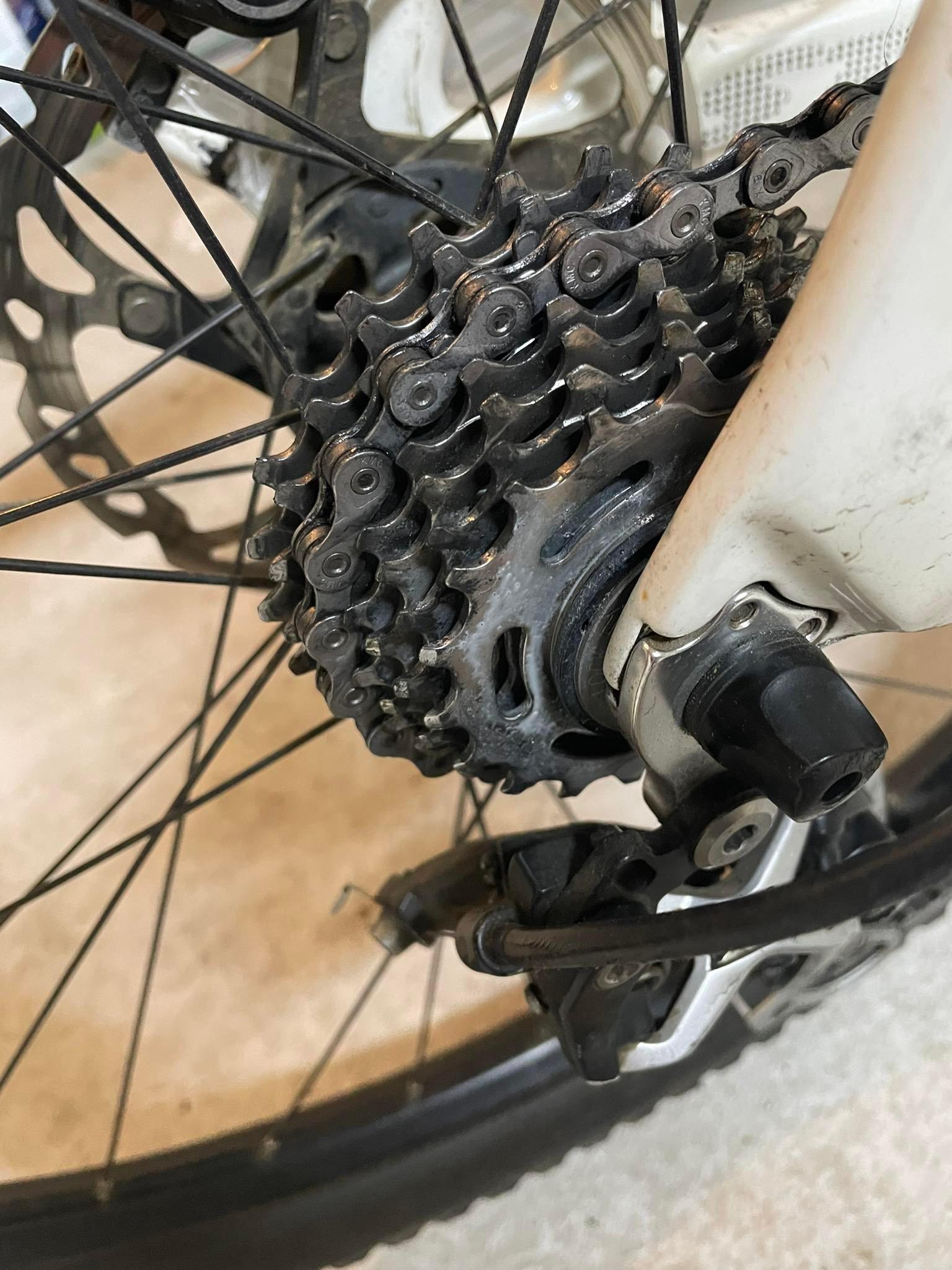

LEVEN_be Posted April 30, 2023 Posted April 30, 2023 Bonjour à tous ! J'ai acheté il y'a quelques temps un Vélo entré de gamme chez Decathlon pour voir si j'accrocherais (Rockrider ST 100). Récemment j'ai pu acheter un VTT en occasion sur le net (Stevens Haze ES full carbone). Je cherchais principalement à avoir un truc bien plus léger car il n'était vraiment pas facile de monter avec les 16kg du Decathlon. Super content du poids du Stevens mais par contre j'ai un gros soucis avec... le braquet est vraiment trop "facile" comparé à l'autre... J'ai regardé pour comparer. En plateau avant j'ai 44/32/22 ce qui est ok mais sur la cassette j'ai un truc que je n'arrive pas à trouver sur le net... J'ai compté 19/20 dents sur le plus petit pignon... en monté c'est plus que OK mais en plats descendant voir descente je mouline dans le vide... J'ai l'impression que je passe ma vie sur le 3eme plateau... Vous pensez qu'il est possible de changer de cassette chez quelqu'un pour rendre le VTT plus agréable ? Si ce n'est pas trop jouable auriez vous des conseils sur un VTT Carbone avec un bon rapport qualité prix autour de 1500-1800€ ? Usage : Ravel, majoritairement foret mais rien de trop extrême, un peu de route pour me rendre ou je veux aller Merci beaucoup ! Quote

LEVEN_be Posted April 30, 2023 Author Posted April 30, 2023 (edited) Je ne comprends pas également... pourtant j'ai bien recompté et je suis à 19 sur le plus petit et 26 sur le plus grand... Aucune référence dessus... Et sur le net je ne vois même pas un truc comme ça qui existe. Bref oui je suis un peu perdu ! De ce que je crois comprendre je devrais potentiellement changer tout le reste ? J'avoue ne pas être chaud de faire ça pour un "vieux vélo" acheté d'occasion... D'ou le fait de regarder pour du neuf dans une tranche de 1800€. Je prends tout ce que vous pouvez conseiller dans cette gamme de prix ! Merci ! Edited April 30, 2023 by LEVEN_be Quote
sdon1011 Posted April 30, 2023 Posted April 30, 2023 C’est à se demander comment c’est maintenu en place. Quote
LEVEN_be Posted April 30, 2023 Author Posted April 30, 2023 Je sais qu'on ne voit "pas grand chose" mais on peut déjà compter 10 pignons sur la 1/2 de visible. Je vois aussi une référence 19 SH. Je ne suis pas fou on est d'accord ? Quote
sdon1011 Posted April 30, 2023 Posted April 30, 2023 (edited) Du jamais vu pour ma part ! Sans doute de quoi poster sur le groupe « La déchèterie du cyclisme ». Ceci dit une nouvelle cassette et une chaîne et ça pourrait repartir. MAIS vélo à faire vérifier pour être certain qu’un autre bricolage n’est pas dangereux pour ta sécurité. edit: la gaine du dérailleur à l’air sympa aussi. Tu l’as remonté du fond de la Meuse ? 😉 edit2: pour un budget de +/- 2000 euros je vais chez D4. Ils ont une nouvelle gamme très sympa. Edited April 30, 2023 by sdon1011 Quote

Tifox Posted April 30, 2023 Posted April 30, 2023 (edited) #mode_ironique_on Ce bricolage est magnifique, avec une mention spéciale pour les deux plus grands pignons qui ont le même nombre de dents 😲 #mode_ironique_off A toi de voir ce que tu veux dépenser, car effectivement @nico à raison, remplacer juste la cassette, ça va coincer. Mais si te remplace cassette/chaine et les plateaux utilisés, ça repartira très bien pour bien moins cher qu'un nouveaux vélo, mais ce ne sera effectivement pas un nouveaux vélo avec tous les avantages que ça a (géométrie moderne, derniers standards niveaux roues et transmission, le plaisir du neuf et du changement, ...) Edited April 30, 2023 by Tifox 1 Quote
StephD Posted April 30, 2023 Posted April 30, 2023 Il faut voir ce qui est compatible avec la roue arrière, les poignées de frein et le boitier de pédalier mais si le reste est bon, une transmission complète SLX 2x11 vaut un peu moins de 350€ et c'est reparti pour un moment. Si par contre il faut aussi changer les roues ... , un nouveau ou une vraie bonne occasion devient souvent préférable. Bonne réflexion. Quote
Elian Posted April 30, 2023 Posted April 30, 2023 Ca sent la cassette assemblée sur base d'un lot de vieux pignons qui trainaient dans un coin de l'atelier en période de pénurie. Quote

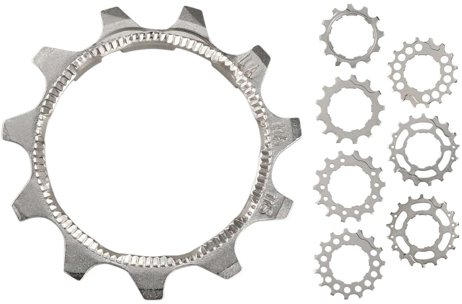

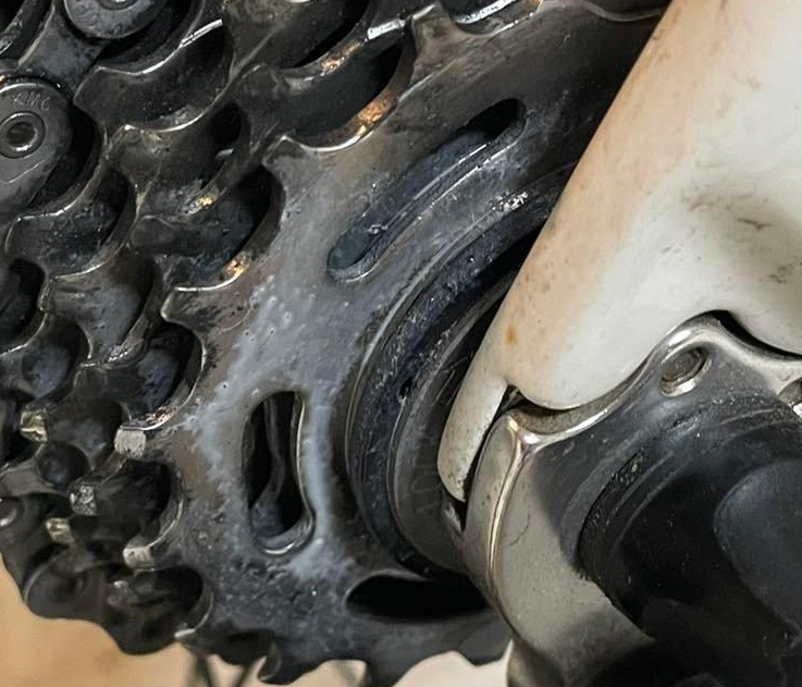

dj_ Posted April 30, 2023 Posted April 30, 2023 (edited) Oui, mais le premier pignon doit avoir une empreinte pour être serrée non ? Quand on zoome, il y a bien la vis de serrage, mais elle serait sur une entretoise en plastique noir 🤔 EDIT : Ah non je suis bête, le serrage vient dans le body. Mais bon c'est quand même pas logique que ça soit une entretoise comme premier pignon ? Edited April 30, 2023 by dj_ Quote

hman32 Posted May 1, 2023 Posted May 1, 2023 @dj_ tu avais presque raison, en général le premier pignon est spécifique avec des dents pour empêcher le desserrage. Et de fait mettre un spacer c'est prendre le risque que ça se dessert... 1 Quote
