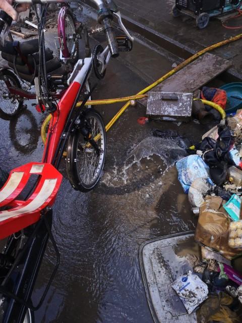

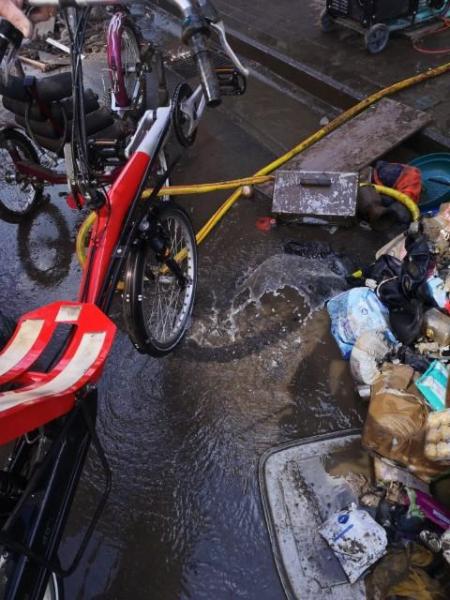

J'avais plusieurs vélos dans un garage à Liège qui a été inondé plusieurs jours (2m15 d'eau, de boues et d'hydrocarbures..  .).
L'un d'eux est un vélo couché Challeng Wizatd,  dont le siège dorsal à été emporté, le dérailleur moyeu est bloqué et je suppose que le circuit d'éclairage doit être HS.

Hélas, je n'ai pas de photos des détails. Juste deux photros prises après un premier passage au Karcher. J'en ferai prochainement.

Ça me parait réparable en tout cas, mais comme dit Vincent un bon gros entretien s'impose.

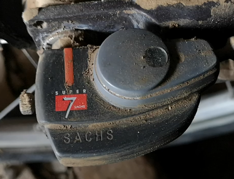

Voici la photo de la commande du moyeu?  Sur le moyeu lui-même, il n'y a aucune indication.
A priori c'est du SRAM
Arf, c'est pas le meilleur. Surtout le mécanisme de commande qui foire, précisément le truc que tu as pris en photo. C'est délicat, fragile. Bref, foireux.
La mécanique interne est par contre relativement fiable.
Sur les bexons des Coursier Wallon (http://www.coursierwallon.be/) dont je m'occupe des entretiens de leur "flotte", on a viré ce système. Ils sont full Shimano Alfine 8, beaucoup plus fiable. Même si ce n'est pas optimal pour un usage pro sur des vélos cargos, ça fait le job +/- 10.000 kms et ils sont morts (mécanique interne pas adaptées aux fortes charges).
Bref, @Quedeauqiedeau, c'est réparable à priori.
Exact, c'est le mécanisme de commande qui est un peu pourri.

Bien désolé pour toi. Je n'ai pas d'infos spécifiques pour les pièces assez particulières de ton vélo couché, mais pour avoir récupéré plusieurs vélos de potes inondés et nettoyé plus d'une trentaine d'un home d'accueil pour enfants, dans l'ensemble ça résiste plutôt très bien c'est même surprenant.
L'idéal c'est un bon lavage puis WD40 un peu partout pour éviter la corrosion. Bien sécher/démonter, nettoyer plus en profondeur, lubrirfier (graisse/huile selon les endroits) et c'est reparti. A part des vélos de supermarché qui étaient déjà en mauvais état avant les inondations, tous les autres que j'ai vu ne garderont aucune séquelle. Y compris des vieux bikes de collection de plus de 30 ans.
