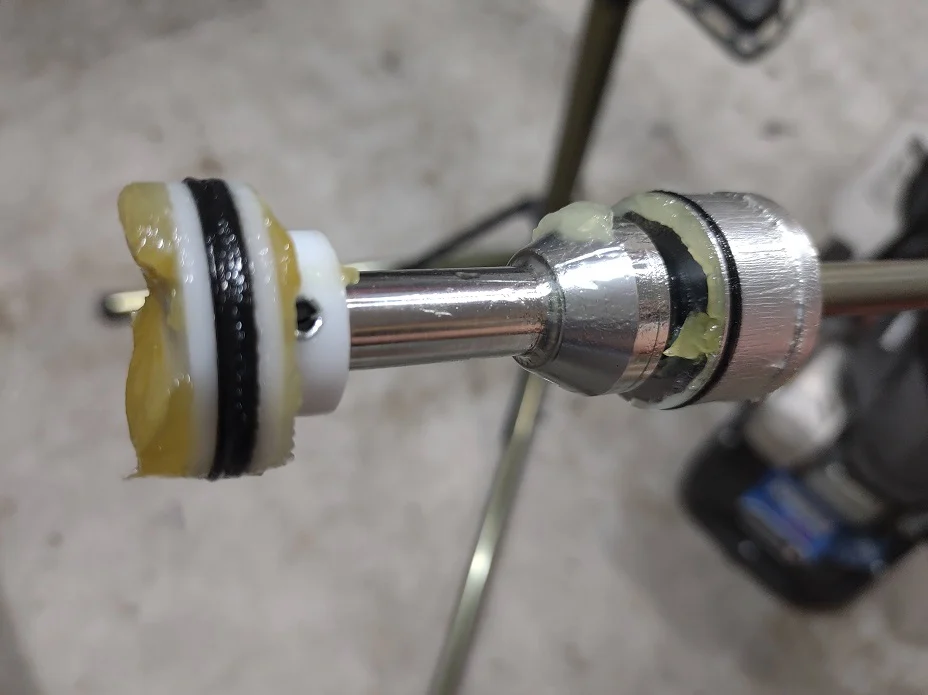

Je sais pas pour les 38, mais un probleme courant des 36 (et surement d'autre fourches) c'est trop de graisse sur le piston, car sur la chaine de montage, ils le trempent dans le pot de graisse, et ca donne ca et empeche l'air de passer d'une chambre a l'autre... :
Et cela réduit le volume d'air aussi, ce qui peut donner des différences de comportement de fourche à fourche.
Sinon j'ai eu la même chose sur ma Mastodon après en avoir fait l'entretien: 2cm de perdus de manière "inexpliquée". Je l'ai dégonflée, regonflée, un peu beaucoup passionnément en la faisant travailler et cela a fini par revenir à la normale (mais pas encore roulé depuis...).
Il y a 4 heures, KidPaddle a dit :
J'avais déjà eu ce problème sur une Pike 2016. Je ne comprends pas que les fabricants ne prêtent pas plus attention à cela lors du montage!
Je pense que c'est le même problème sur la 38... j'y regarde ce soir.
