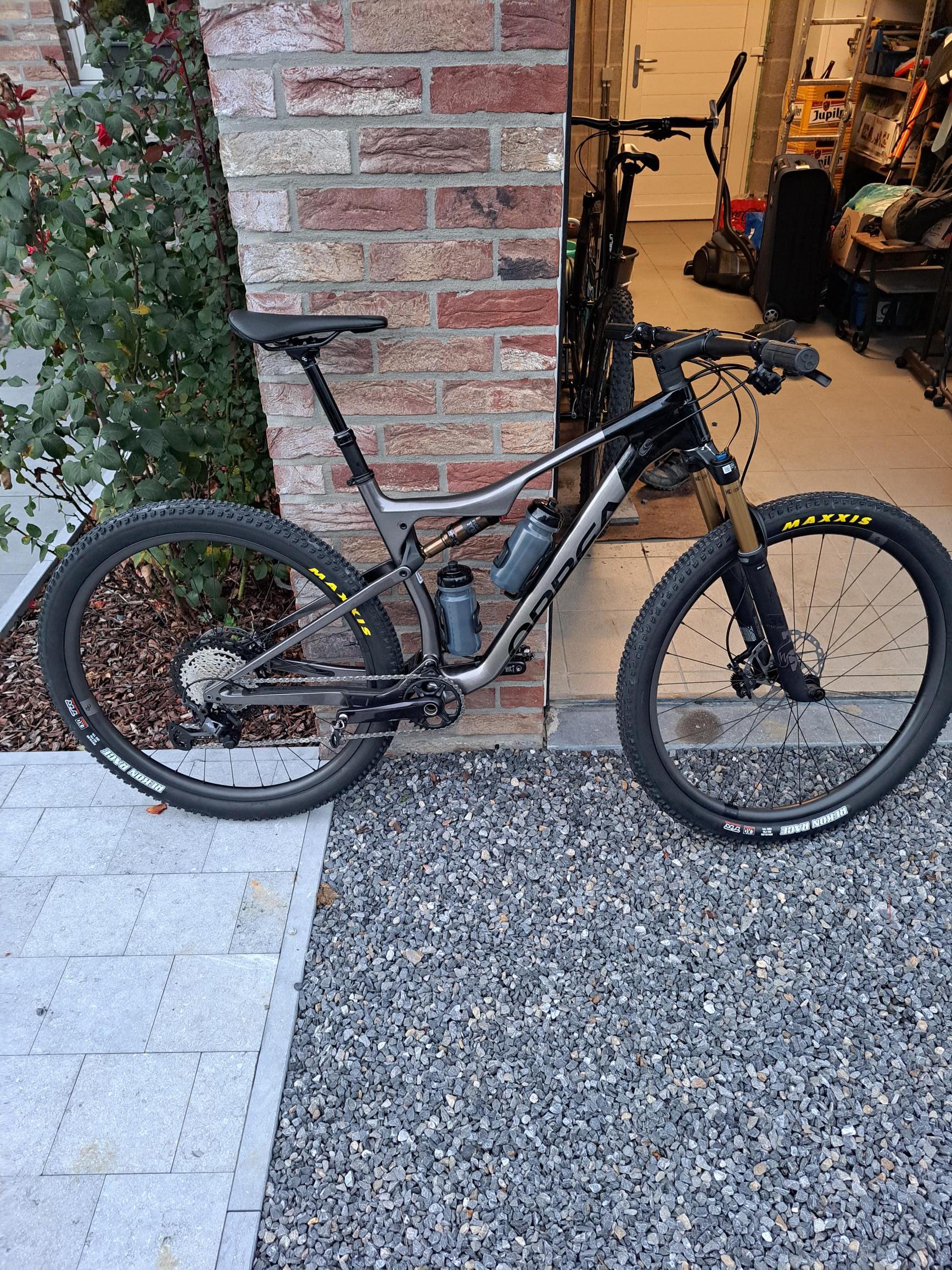

Hello les riders,
Bonne nouvelle j'ai reçu mon bike, mauvaise nouvelle j'ai mal au dos sur mon bike ! :icon_gne:
J'ai roulé 180km sur mon mois dont 90 avec mon Orbea. 😃
Demain il retourne chez mon dealer afin qu'il m'aide à règler la bête !
Rouler en full suspendu c grandiose.  :ani1:
Descendre avec une scelle téléscopique et la suspension de 120 ouverte est un orgasme pour un mec comme moi qui a rouler toute sa vie sur des vtt de guinguettes ! :orval:
Ma première impression : arrête de prendre autant de risque tu vas te peter la clavicule lol. :boulet:
Par contre le réglage est catastrophique niveau position du corps, ma scelle est plus haute par rapport au poste de pilotage et le cintre est très large . Je me retrouve projeté vers l'avant, ce qui est très agréable en montée car la roue ne bouge pas et le rendement et terrible, mais après 1h30 sur le bexon j'ai le bas du dos qui dis stop ! :fou:
Etant loin d'être un spécialiste du réglage de cycle je vais rendre visite à mon dealer demain pour qu'il me règle, voir pour qu'il me change le cintre car il est largement plus large que mes épaules .
Enfin je reste positif car ce vélo est une pure merveille pour un débutant comme moi, le freinage xt c fou, la fourche de 120 c'est dingue .... i love you ORBEA OIZ M10 TR.
Ps: si vous êtes spécialiste dans le réglage de vtt vous pouvez me donner quelques conseils et si vous voulez voir le vélo, j'ai fait une vidéo sur mon instagram reid.rider. :babanevil:
La suite au prochaine épisode !
A+ dans le bus !  :dj::

les cintres larges c'est la norme maintenant... la géo du vélo est faite pour.
selle plus haute que le guidon ? sur tous mes xc c'est le cas... il faut que tu t'habitues et que tu renforces tes abdos
Vas y progressivement avec les distances
Le stack est de fait « sportif ». Mais c’est le cas de tous les vélos de ce type.
Par contre la potence a l’air longuette.
Tu n'es pas trop "voûté" sur le vélo?
la potence me parait correcte (j'ai le même orbéa), mais la selle me semble for en arrière ... (ou alors c'est la photo... pas trouvé de vidéo moi )

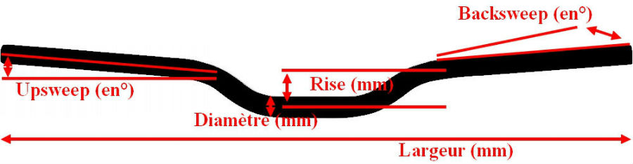

Hello,
Je retourne demain chez le marchand , le vtt ne me convient absolument pas. Impossible de rouler plus d'1h sans avoir mal au dos. En descente j'ai la pression sur les avants bras qui est insupportable .... suis dégouté :s
Il va falloir que j'augmente le rise du cintre. Un rise de min 35mm me semble obligatoire. Petite question, le rise de 35mm me fait gagner 3.5cm de hauteur au niveau des poignées, c'est bien cela ? :icon_sudistes:
Fais une photo des 2 un à côté de l'autre pour qu'on puisse comparer visuellement
Tu peux essayer différentes configurations grâce aux angles de différentes potences. C'est quand même plus facile que de changer de cintre,non?
Edited by pascal68
Il y a 16 heures, Jbf a dit :
Oui c'est bien çà, mais par rapport à un cintre plat.

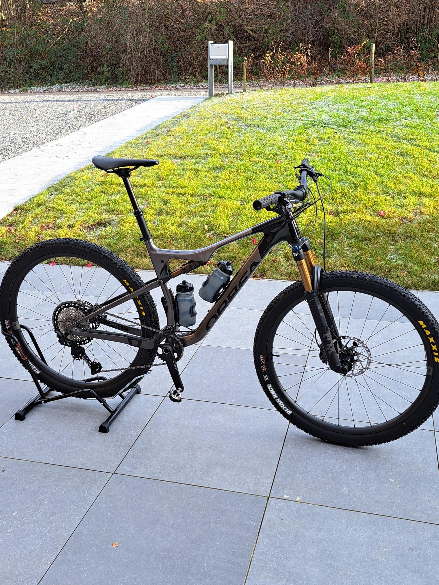

Voilà le changement est RADICAL, le vtt est moins agressif et bcp moins sexy mais la position est beaucoup plus naturel.
Potence +8 degrés, Cintre 800 Rise plus 35mm. Le cintre est en alu mais si cela convient on change pour un carbone qu'on recoupe de 5 cm de chaque cotés.
Rise de 35MM :babanevil:, j'ai testé dans le parc et devant chez moi, c'est beaucoup plus confort.
Je soigne mon dos et je test dimanche !
Aucun changement de câble ....
a+ dans le bus TROP CONTENT :icon_demang:

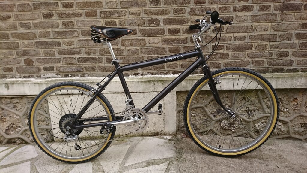

sinon je dirai qu'il est plus beau moi
C’est peut-être la perspective mais le frein AV semble un poil tendu.
les enduristes, ça a quand même des goûts de chiottes !! :copain:
desolé ça
c'est plus beau que ça
200% aligné  !

Très bien comme çà !
La potence a été raccourcie aussi ?
il y a une heure, Rubix a dit :
Oui la potence a été changée, elle n'a absolument pas la même forme et elle est plus petite. Règlée à 8 degrés ! ( ne me demande pas ce que ca veux dire stp :rocketwhore:).
Plus court, plus haut, çà va dans le sens du confort de toute façon... Plus qu'à réparer ton dos et à valider sur terrain !
Enjoy :D
