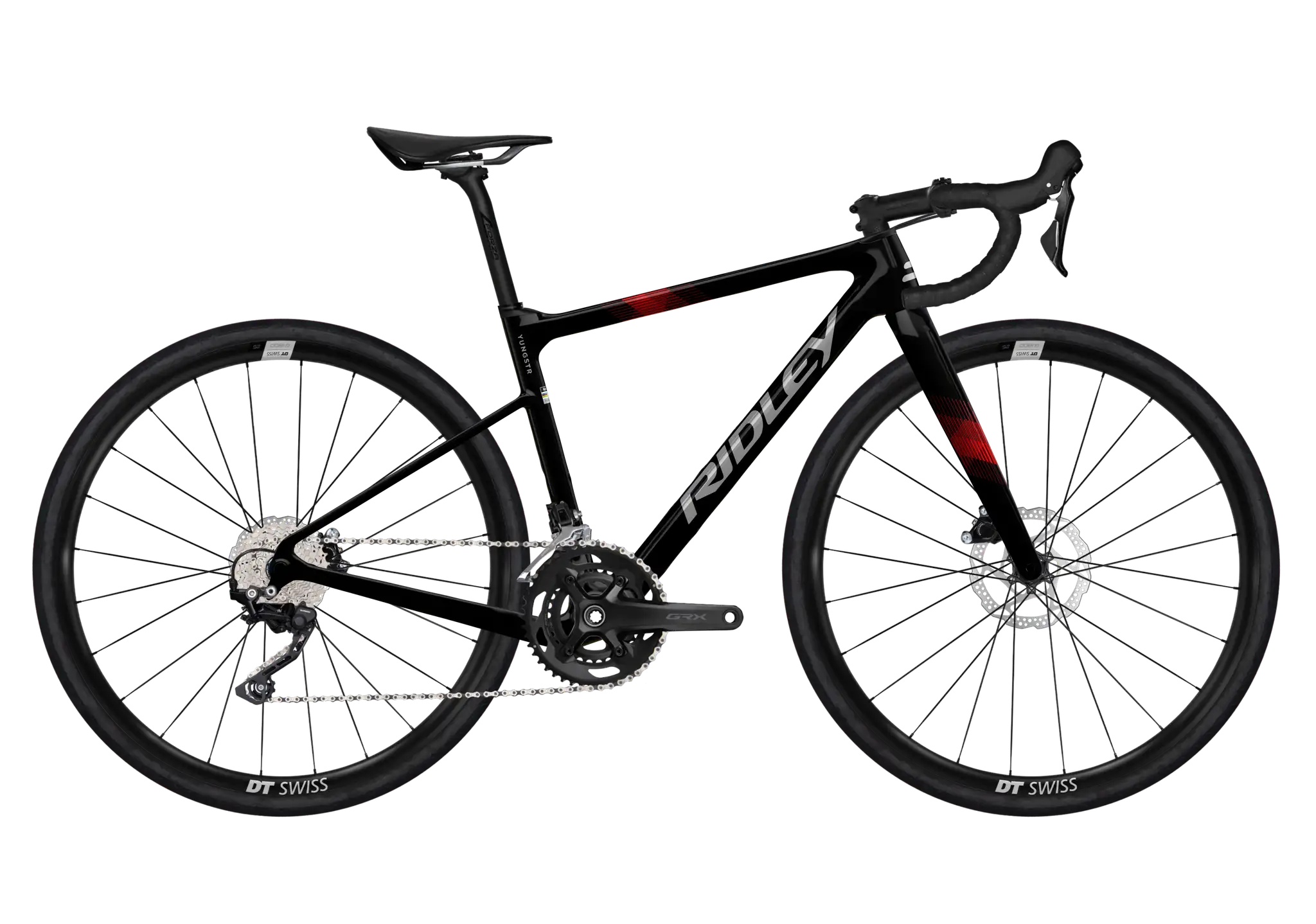

Ridley qui sort un vélo carbone pour les kids, le Yungstr
eyJidWNrZXQiOiJiY2YtYjJiLWltYWdlcyIsImtl
https://www.matosvelo.fr/index.php?post/5329/ridley-yungstr-premier-velo-enfant-en-carbone-3-en-1-route-gravel-et-cyclocross
vélo de route, cyclocross, gravel.  (32mm en 700c et 42mm en 650B)
Et surtout la garantie à vie est transférable quand l'enfant est devenu trop grand
https://www.ridley-bikes.com/fr_BE/bikes/SBIYUNRID001
C'est effectivement une bonne chose mais comme d'habitude chez matosvelo c'est du journalisme principalement basé sur la retranscription des communiqués des fabricants sans rien y connaître sur le sujet.
Dire que : 'Ridley franchit un cap inédit dans le monde du cyclisme pour enfants. La marque belge vient de dévoiler le YUNGSTR, présenté comme le premier vélo en carbone haute performance spécialement conçu pour les jeunes cyclistes de 8 à 12 ans.' est tous de même une méconnaissance totale des courses pour gamins. Des marques comme Hup et/ou Vpace font des vélos carbone enfant pour la compétition depuis plusieurs années.
