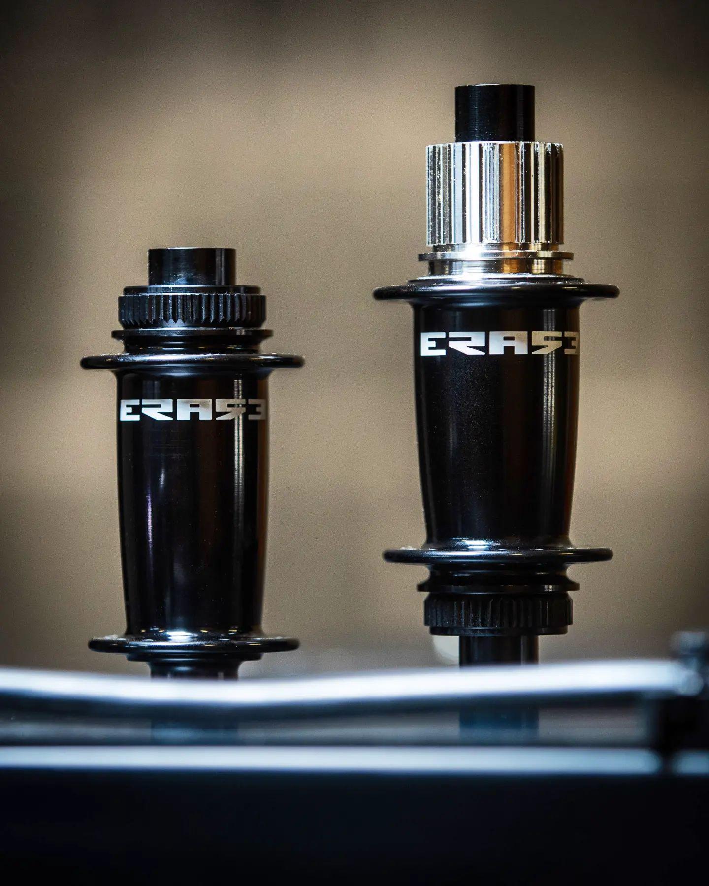

Si vous avez raté l'info : les moyeux ERASE passent en V2.
Les gros changements
  • Suppression du système de réglage de jeu
  • Centerlock en option sur les moyeux VTT
Toutes les infos : https://www.erasecomponents.com/fr_BE/v2hubs

Et nouveau joint hyper performant et surtout nouvelle marque de roulements biiiiiien plus fiable!

Malheureusement non, on a du déplacer la position des portées dans les corps donc ce n'est pas retro compatible.
Pas (encore) dispo en silver.
