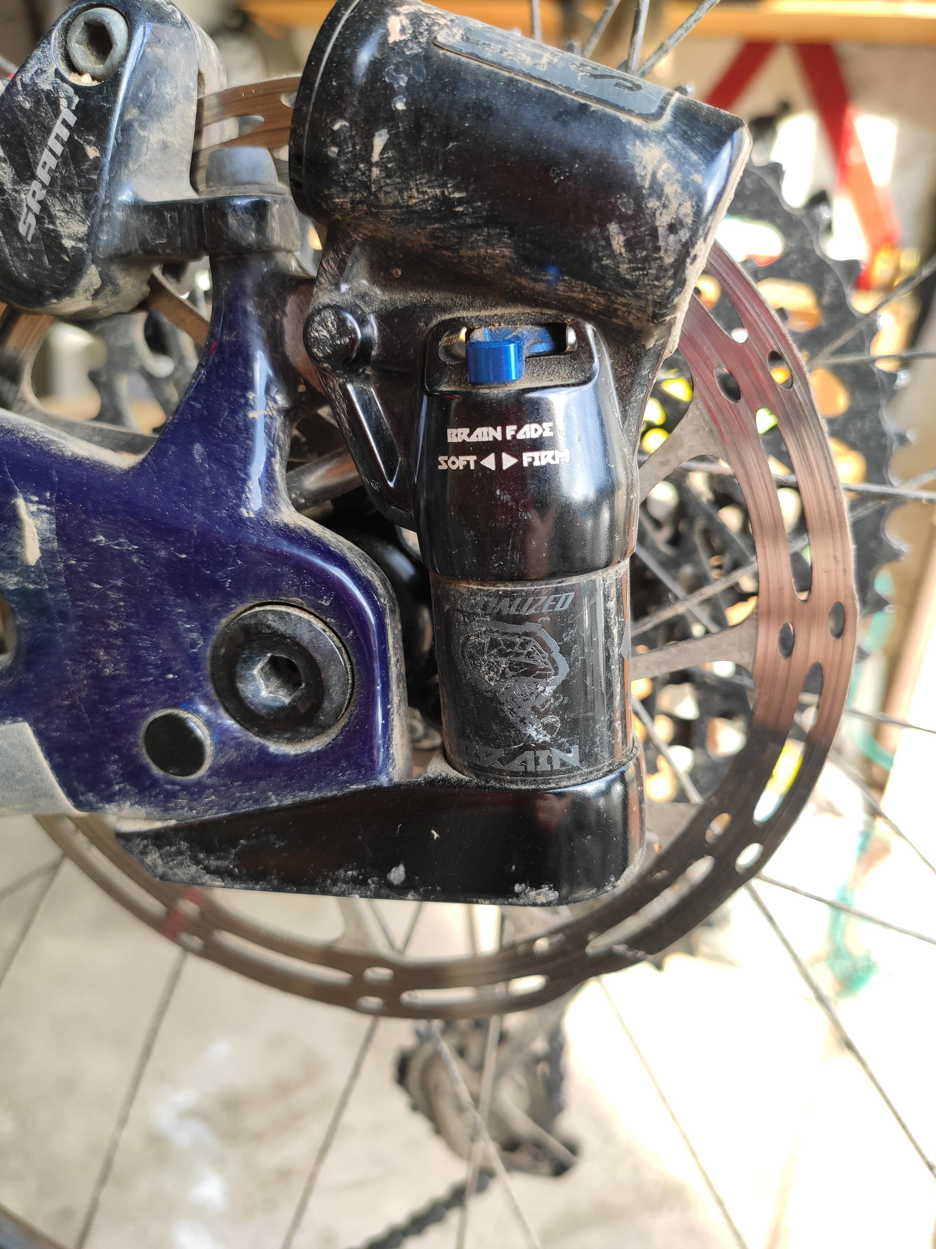

Arf... Je ne comprenais pas que c'était toute la bague qu'il fallait tourner ! Je cherchais une seconde vis à serrer en fait ! :siffle:
Ok, j'ai capté ! Merci...

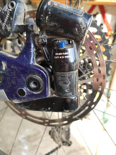

Pour la petite histoire, le brain ne facilite pas la maintenance du moyeu ! :wacko:
EDIT
En fait, c'est même impossible !
Edited by Blacksad
Effectivement, l'accès est pas évident !
ps : tu peux dévisser la vis torx, monter la roue, visser la bague, démonter la roue et mettre la vis torx au couple.
Ce qui est important c'est de visser la bague avec la roue installée sur le vélo, axe serré !
C'est inaccessible...
Là, c'est la prise de tête !
Je monte/démonte sans arrêt après réglage de la vis.
Pour l'instant, en tournant mon pédalier en arrière, ça entraîne toute la transmission... :thumbsdownsmileyanim:

Bête question @Blacksad : tu ne sais pas déposer temporairement le cerveau de ton vélo (pas le tiens)?
C'est normalement le cas, mais peut-être est-ce compliqué? Je ne connais pas les nouveaux.
