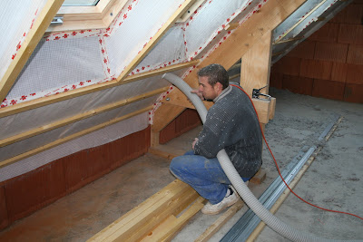

Alors, il existe la méthode de l'insufflation (cellulose, papier, etc.), en gros, tu réalises un caisson avec des plaques (osb, contre plaqué, etc.) ou directement avec le pare-vapeur, de l'épaisseur de l'isolant que tu souhaites (et donc la performance que tu souhaites). Le tout doit être très bien étanche (c'est le plus important). Tu viens ensuite insuffler l'isolant. Avec les plaques du caisson ou le latage que tu auras réalisé sur le pare-vapeur, tu pourras y mettre la finition que tu veux.

Oula, merci. En gros, pas mal de taff et si je comprends bien, tout peut se toucher pas besoin d'avoir une zone où il y a de l'air?
Oui, pas besoin d'avoir une couche d'air, a proscrire si en plus elle est ventilée
