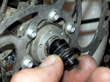

Petit question, pour reserrer le moyeu arrière de mes Xmass ST, je n'ai pas la clé Mavic, est-ce que n'importe quelle clé à cône de la bonne taille est suffisante ?
J'ai jamais fait cette opération sur le bike et je sais pas trop comment faire.
Les explications sur le site Mavic sont plus lacunaires !
Si tu as du jeux dans ta roue arrière, pas besoin de clé à cône. Il faut que tu serres l'écrou avec les 4 petits trous.b
Sorry mais je suis totalement perdu.
Je ne trouve pas du tout cet écrou avec les 4 petits trous.
J'ai même enlevé ma K7 et mon disque mais rien trouvé !
Un arrache manivelle grippé, c'est déjà arrivé à quelqu'un?
Merci Rogers ;) @Vindelou, si tu n'as pas la clé tu peux t'en sortir tout de même. Tu mets 2 tiges dans 2 trous opposés, tu mets une 3ème qui passe au travers de tout pour faire levier et tu serres. Vue de face c'est comme le symbole %. Les ronds du symbole = les 2 tiges dans les trous et la barre en travers du symbole c'est la 3ème qui te permet de tourner l'écrou. Tiens-nous au courant.
